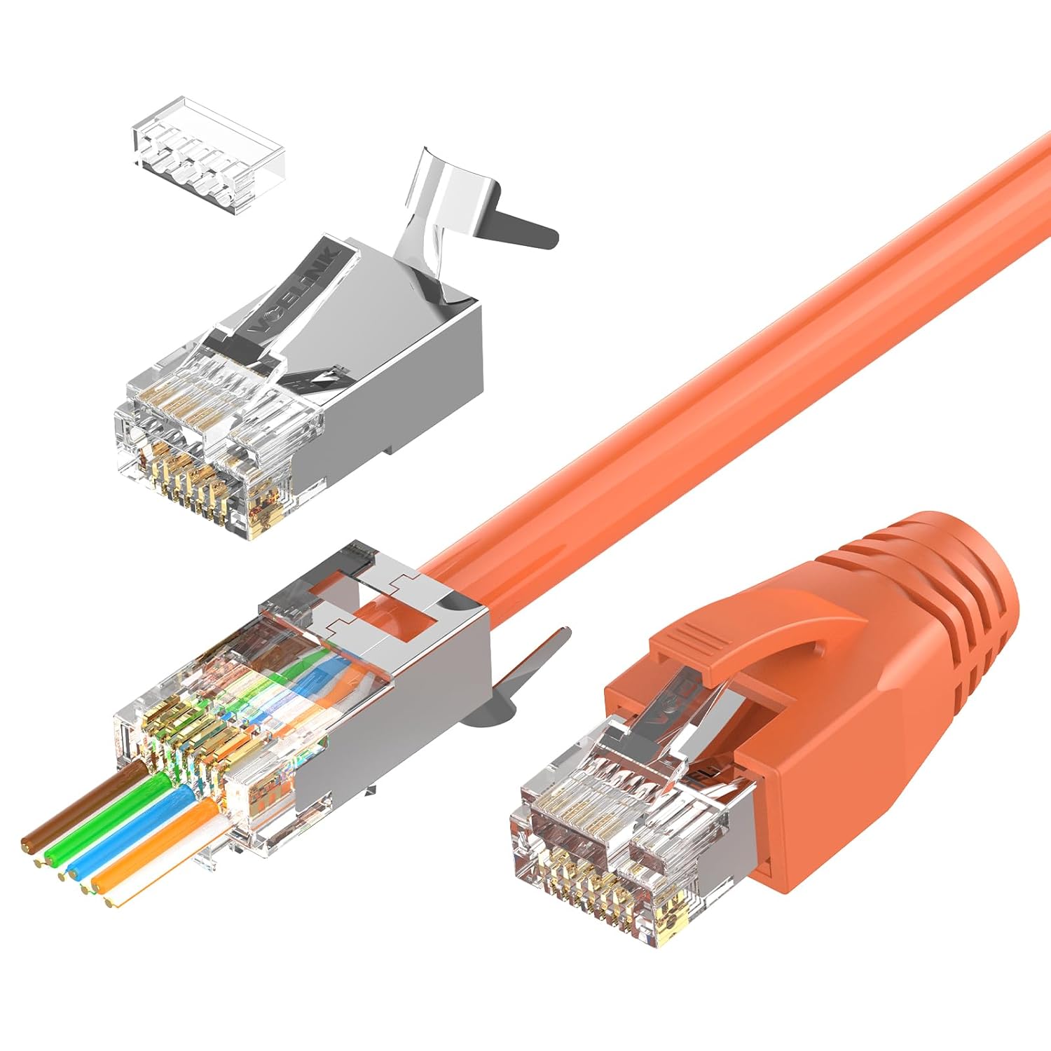

    Voila le lien ci-dessous des prises que j'ai achetées chez Leroy Merlin
    https://www.leroymerlin.fr/produits/...-86471348.html
    et ci-dessous une photo des prises que je dis percées ou les fils sortent et ont les coupes après ce qui n'est pas le cas avec celle de LM

    Re : cable reseau
    Il y a erreur de casting.
    Ces prises doivent se sertir avec une pince spéciale ("crimp connectors"). Et de toute façon elles sont utilisables sur du câble multibrin, ce qui n'est pas le cas du câble dit d'installation, qui est monobrin (plus rigide).
    Donc : quelle est la nature du câble (à part sa catégorie) ? Et les connecteurs ont-ils été sertis ?

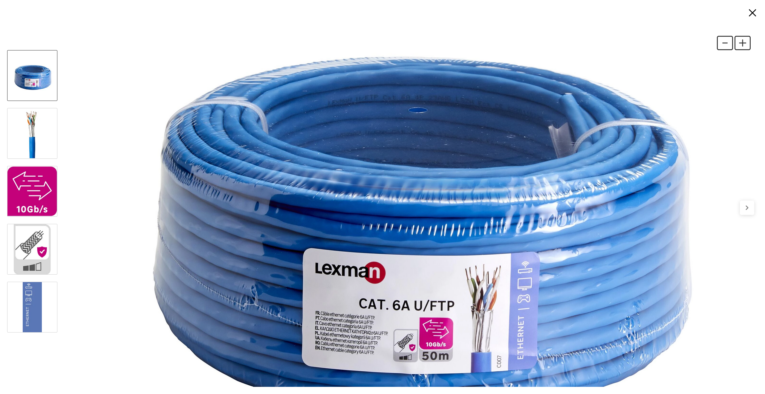

    j'ai utiliser le type de câble ci-dessous il est en effet en monobrin.
    Nom : Screenshot 2026-02-17 at 21-21-29 Câble ethernet blindé RJ45 cat 6A 23AWG 50m LEXMAN Leroy Merli.png
Affichages : 173
Taille : 3,28 Mo

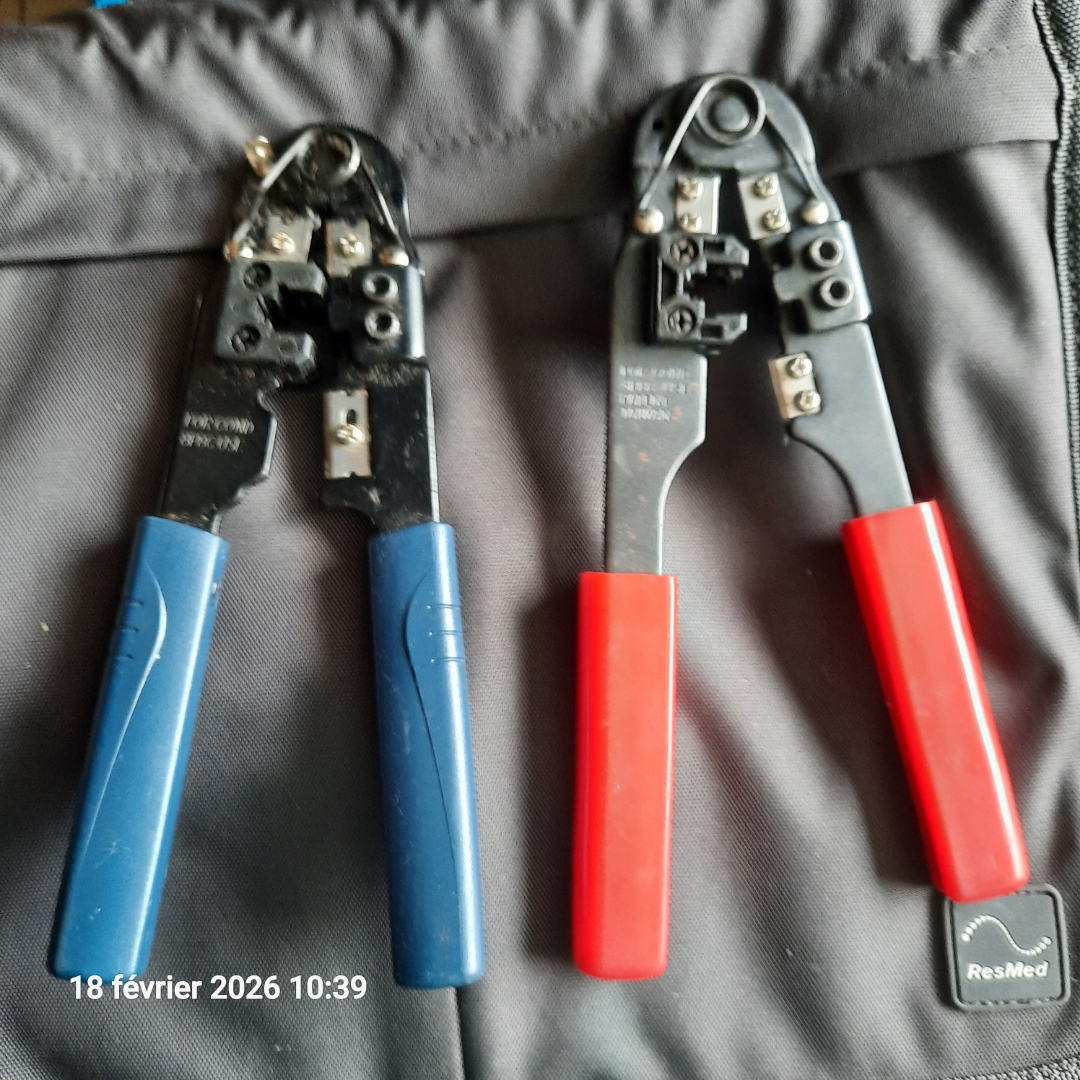

    j'ai bien sur serti avec une pince spéciale que j'utilisais avant sur du câble cat5 par exemple
    je pourrais faire une photo de la pince demain et la joindre a ces échanges.
    excuse moi mais si les prises n'étaient pas sertis comment le testeur de câble m'indiquerais que de 1 a 8 c'est OK
    Alain

    Re : cable reseau
    Voila je vous joint une photo du type de pinces que j'ai utiliser pour mes prises je pense quelles conviennent bien.

    Flyingbike
    Responsable des forums
    Re : cable reseau
    pas d'offense, sur le forum on ne peut pas savoir le niveau d'information qu'ont les interlocuteurs et il y a des choses qu'on peut difficilement deviner.
    Bon, essayez toujours de résoudre un éventuel problème au niveau du blindage, comme ça on sera surs.
    POur ce genre de prises, il faut retrousser le blindage (et le conducteur nu qui va avec), et le serrer avec la collerette du connecteur comme on le voit sur la video leroy merlin vers 2:30, même s'il fait ça comme un cochon.
    Une fois fait, on pourra s'assurer avec le testeur qu'il n'y a pas de croisement avec le blindage, mais je n'y crois pas trop.

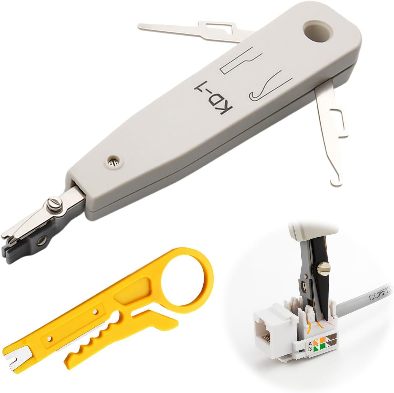

    sinon que pensez vous des prises sans outils voir photo ci-dessous

    umfred
    Re : cable reseau
    les sans outils donnent droit à l'erreur plus facilement que sertissage (on peut en général réutiliser le connecteur si on se trompe)

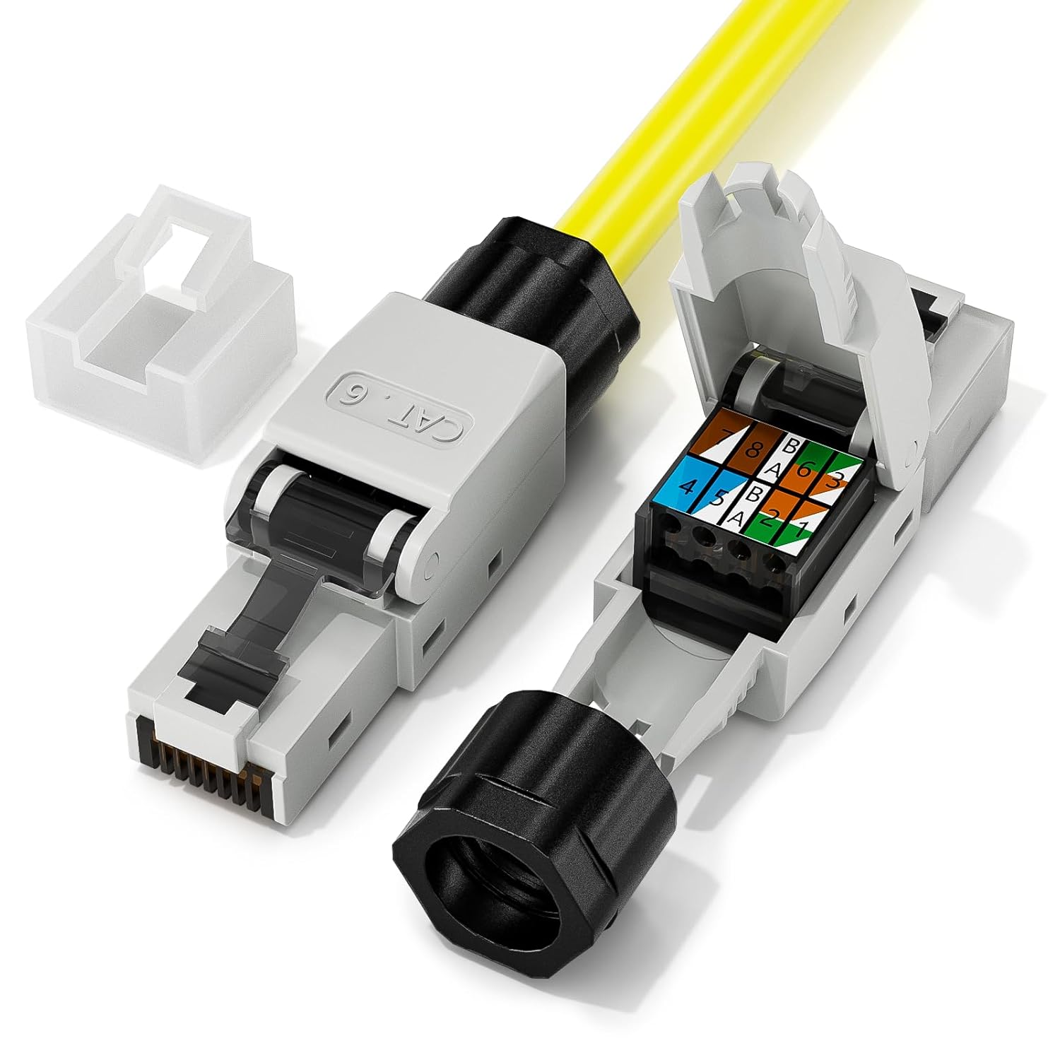

    ALAIN RIBLEAU
    Re : cable reseau
    je vais commander des prises qui me sont conseillées a savoir (https://www.amazon.fr/deleyCON-Netzw...089T8BKQ3?th=1)
    je suppose qu'il y a une notice de montage de fournie avec les prises dans la norme T568B?
    Alain

    Il y a le code couleur directement sur la prise. Il y a le A et le B, il suffit de mettre les bonnes couleurs en face.

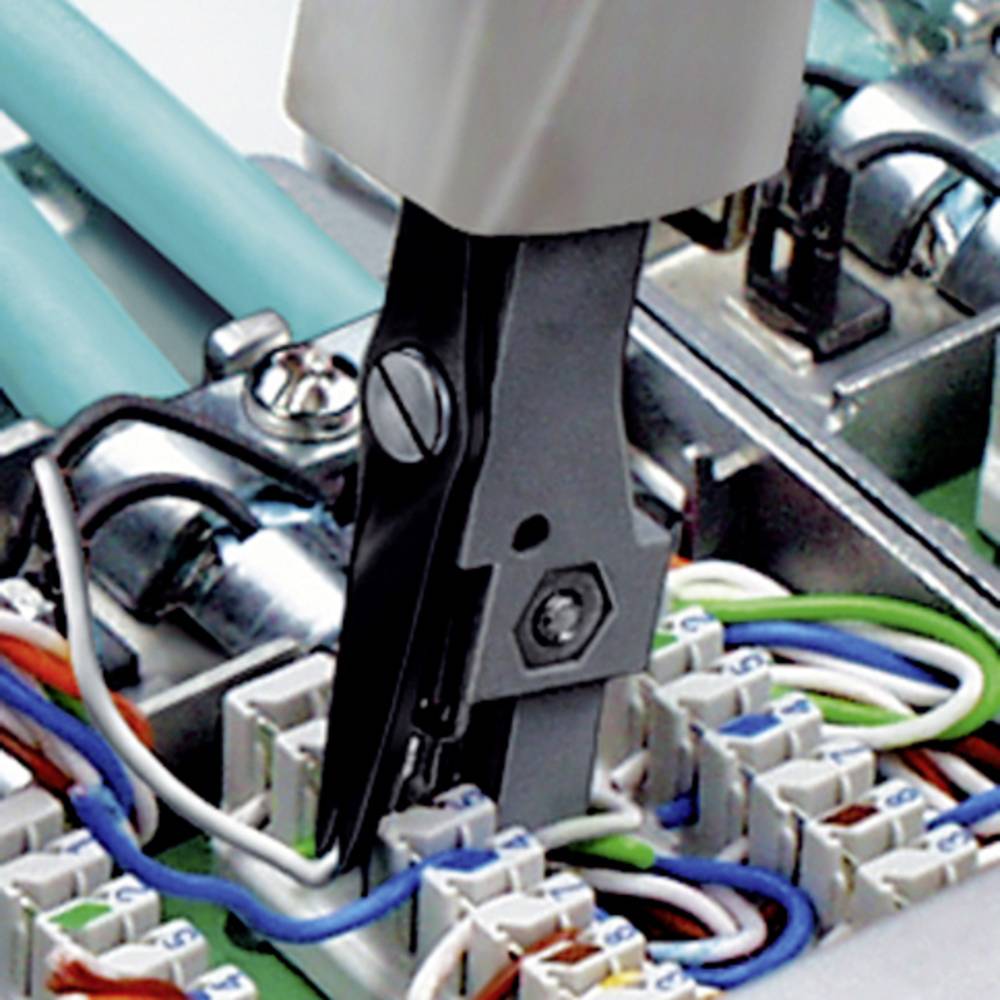

    faut-il utiliser ce genre d'outil ci-dessous ou non (sinon j'en ai dans ma caisse a outils?)
    Alain
    Nom : outil 1.jpg
Affichages : 106
Taille : 65,1 Ko
    pm42
    Re : cable reseau
    J'ai utilisé le truc jaune mais de mémoire, ce n'est nécessaire avec les deleyCon.
    Dernière modification par pm42 ; 20/02/2026 à 16h02.
    ALAIN RIBLEAU
    Re : cable reseau
    oui le truc jaune sert a dénudé le cable.
    je parlais de l'outil beige ont l'utilisait dans le passé pour du câblage qui ressemble aux prises réseaux voir ci-dessous
    mais cela ne fait peut être pas besoin pour celles-ci?
    Nom : outils 2.jpg
Affichages : 104
Taille : 96,1 Ko
    pm42
    Re : cable reseau
    Non, pas besoin. Là encore, de mémoire, j'ai câblé pour la dernière fois il y a 6 mois mais on met les fils dans le réceptacle plastique avec les codes couleur, on referme la prise dessus ce qui peut nécessiter un peu de force et c'est bon.
    ALAIN RIBLEAU
    Re : cable reseau
    ok parfait
    Flyingbike
    Re : cable reseau
    En effet pas besoin. Le conducteur rentre en force au moment où on referme la prise.
