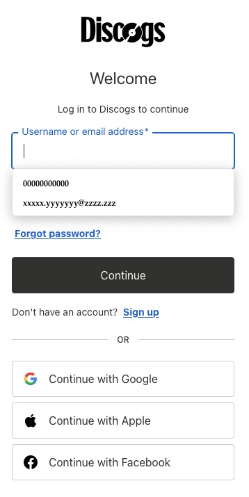

    Bonjour à toutes et à tous
    Quand je me connecte à mon compte bancaire, quand j’entre mon identifiant Firefox me demande systématiquement si je veux qu’il l’enregistre. Je coche systématiquement non.
    Mais alors que je m’enregistrais récemment sur un nouveau site, dans la fenêtre où inscrire mon nom d’utilisateur ou mon adresse mail, je vois :
    Nom : IDB 02.jpg
Affichages : 131
Taille : 52,1 Ko
    1. Comme c’est normal en bas du menu local mon adresse mail (que j’ai remplacé par des x et des y).
    2. Mais quelle ne fut pas ma stupeur de voir en premier mon identifiant bancaire (que j’ai remplacé par des zéros).
    Autrement dit Firefox l’a enregistré quelque part ! J’ai cherché où mais je n’ai pas trouvé.
    Il y a là un sérieux problème. Je vais écrire au support.
    Y a-t-il quelque chose à faire en attendant ?
    J’ai envisagé de changer d’identifiant mais à la réflexion c’est ma banque qui me l’attribue.
    Merci d'avance de vos lumières.

    Ce n’est pas du stockage d’identifiant, c’est probablement à cause de la «*saisie automatique*»

    Re : Problème de sécurité avec Firefox
    Les champs des formulaires portent un nom (identifiant, login, username, etc.) et un attribut permettant au navigateur de "comprendre" la donnée attendue (attributs d'accessiblité aria-... et autocomplete, etc).
    Ces choses sont écrites par les dévs pour aider le navigateur à préremplir les champs...
    Si le formulaire du site de musique utilise les mêmes conventions de nommage ou d'autocomplétion que le site de la banque, c'est normal que le navigateur propose cette donnée, si ce n'est pas le cas, c'est du zèle de la part du navigateur.
    En tout cas rien à voir avec le type de site, bancaire ou pas, mais plutôt avec la conception de leur formulaires ...
    Edit:
    Après vérif rapide, discogs utilise "username" dans son formulaire de connexion...
    Clic droit sur le champ, "Inspecter" et "Élements" dans la console qui s'ouvre (devtools).

    Je ne me fais pas un souci d'encre. Quand je me connecte à ma banque je dois d'abord entrer cet identifiant qui n'est pas si secret puisqu'il figure sur mes relevés bancaires. Ensuite je dois entrer un code en cliquant sur des images. Puis que je reçois un code par SMS pour authentifier la transaction. Donc posséder l'indentifiant est loin d'être suffisant pour entrer dans mon compte.
    C'est que je trouve agaçant que FF ait enregistré ce code alors que j'ai systématiquement choisi qu'il ne le fasse pas.
