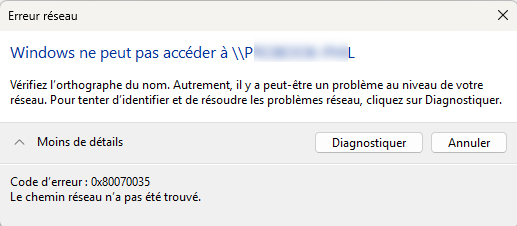

    Depuis quelques jours je tente en vain de configurer mon réseau local "Workgroup".
    J'ai trois PC, un fixe relié en direct (filaire) au routeur, en windows 11, un portable en WIFI en windows 10 et un second portable en windows 11 en wifi également.
    Si dans l'affichage réseau ils apparaissent très bien, je n'arrive pas à y accéder!
    Nom : erreur_connect_reseau.jpg
Affichages : 98
Taille : 70,1 Ko
    J'ai tenté pas mal de solutions trouvées sur le web, mais rien ne résous mon problème.
    Auriez-vous une idée ou la solution miracle qui me permettrait la configuration de mon réseau local?

    Il faut un compte avec un mot de passe. Les comptes "non sécurisé" ne fonctionnent plus pour les partages réseau de windows.

    Comment corriger l’erreur 0x80070035 sur Windows 11 en connexion création réseau
    Lors de la création de connexion réseau en Workgroup, il apparait parfois qu’une erreur réseau apparaisse et ne permette pas la connexion aux autres ordinateurs du groupe de travail.
    Personnellement, j’ai cherché longtemps pour trouver la solution qui résoudrait mon problème.
    Après pas mal de conseils, directives et autres sur les forums, et sur les sites “spécialisés”, j’ai enfin trouvé la solution qui me donne entière satisfaction.
    Voici ce que j’ai appliqué:
    1) Ouvrir le panneau de contrôle et sélectionner “Programmes” --> “désinstaller ou modifier un programme”.
    Ensuite, cliquez sur “Activer ou désactiver les fonctionnalités de Windows”
    Déroulez la liste vers le bas et trouvez “Support de partage de fichiers SMB 1.0/CIFS.
    Activez le et veillez à le dérouler pour active l’ensemble de ses composants:
    - Client SMB 1.0/CIFS
    - Serveur SMB 1.0/CIFS
    - Suppression automatique de SMB 1.0/CIFS
    Laissez le système opérer sa mise à jour et redémarrer le PC dès la procédure terminée.
    2) Au redémarrage, lancez l’éditeur de registre,
    Sélectionnez HKEY_LOCAL_MACHINE--> SYSTEME--> CurrentControlSet--> Services--> LanmanWorstation--> Paramètres.
    Si vous voyez le fichier AllowInsecureGuestAuth, assurer vous que sa valeur soit sur 1
    Si il n’existe pas, créez la en faisant un clic droit, “nouveau”, DWORD(32bits) Value.
    Le nouveau fichier sera affiché, renommez le “AllowInsecureGuestAuth”.
    Une fois renommé, Cliquez dessus et sélectionnez “Modifier”.
    Attribuez lui la valeur ”1”.
    Vérifiez également si le fichier “RequireSignatureSecurity” est existant, si non, créez le de la même manière que pour l’autre, et attribuez lui la valeur “0”.
    Fermez la fenêtre et redémarrer votre ordinateur.
    3) Après avoir redémarré, retournez dans les paramètres, Onglet Réseau et Internet, Paramètre de réseau avancés et accédez au module de votre connexion (Ethernet ou wifi).
    Développez celle que vous utilisez et cliquez sur “Autre options d’adaptateur--> bouton Modifier”.
    Dans la fenêtre de propriété, cliquez sur Installer.
    Nouvelle fenêtre dans laquelle on sélectionne “Protocole” puis “Ajouter”, et enfin, nouvelle fenêtre qui propose le protocole suivant: “Protocole RMCAST (Multidiffusion fiable). Sélectionnez le et validez.
    Fermer vos fenêtres en cours et testez.
    Pour ma part, ces manipulations ont étés efficaces et ont résolu mon problème de l’erreur 0x80070035.

    Le protocole SMB 1.0 est désactivé parce qu'il souffre de nombreuses vulnérabilités.

    en gros vous avez forcé un mode un peu dégradé (dans le sens insecure), alors que la (je pense) bonne réponse vous a été donnée en 2.
    Dans tous les cas, la gestion du réseau et du partage de fichiers dans windows, on va pas dire que c'est simple, instinctif et fiable.... m'enfin...

    Oui ce n'est pas une solution mais un pis aller.
    SMB 1.0 est désactivé pour une bonne raison, et certains périphériques réseaux refuseront avec un niet définitif !
    À signaler pour ceux qui liront cette discussion plus tard
