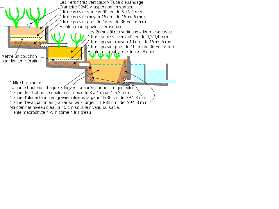

    invite21e9323e
    Re : Phyto épuration
    Bonsoir Gossdorf,
    Tu peux regarder cette discussion > http://forums.futura-sciences.com/br...ment-eaux.html
    Pour les plantes macrophytes > http://www.cipel.org/sp/article32.html
    Bien Cordialement
    invite9cacadd8
    Salut.
    Merci Amaty
    J'ai également visité le site aquatiris, on y trouve quasiment tout ce que l'on veux pour le faire soit même

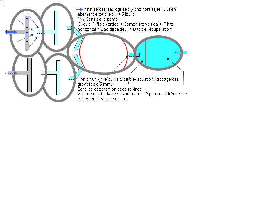

    invite9cacadd8
    rebonjour Amaty
    J'ai bien regardé le premier lien, et sur cette image :
    je ne vois pas comment dans le dernier bac les graviers peuvent tenir.... avec cette pente...
    Et d'ailleurs, pourquoi trois rangées de bacs ??
    Voici ce que j'ai trouvé sur un site très sérieux:
    http://www.aquatiris.fr/fvfh/index.html
    Ils préconisent deux bacs...
    Merci pr vos réponses
    invite21e9323e
    Il doit bien y avoir une méthode...à développer..!!!
    On met en place un peu de gravier, un peu de sable, etc...
    Idem avec un bout de tissus que l'on retire progressivement...
    Du grillage suffisamment fin, ...etc
    Un bac décanteur de stockage permettant l'appro du (ou des) filtres vertical (aux) tous les 4 jours et un filtre horizontal....
    Tout dépend, si on veut une eau plus ou moins débarrassée de ses matières...
    Tu peux bien mettre qu'un seul bac, si ça te chante...
    Sérieux, le 1er enlève MES (Matières En Suspension) matières carbonées, composés azotés, dérivés potassium, le 2ème achève l'action du premier filtre & et le 3ème élimine Germes, produits phosphorés, nitrates (NO3), ceci afin de respecter les différentes circulaires concernant ce mode de traitement des eaux grises...
    Si tu as trouvé une Société, c'est parfait mais pub ou dénigrement interdits sur ce Forum...
    Bien Cordialement

    J'ai remarqué que sur le schéma ci dessus (celui que l'on voit sur le forum) il est demandé de mettre 3 à 4 m de sable dans le troisième bac, ce n'est pas possible !!! cela doit être une erreur !!! non ?
    Ensuite je viens de m'apercevoir que c'est un système réservé aux eaux grises (c'est marqué sur le schéma en vue de dessus) alors que l'installation est beaucoup plus importante que celle préconisée lorsque l'on clique sur le lien, qui elle prend les eaux vannes !
    Ensuite, je me pose une question : ou puis-je trouver une pompe de relevage eaux grises et eaux vannes ??
    Quels sont les prix ?
