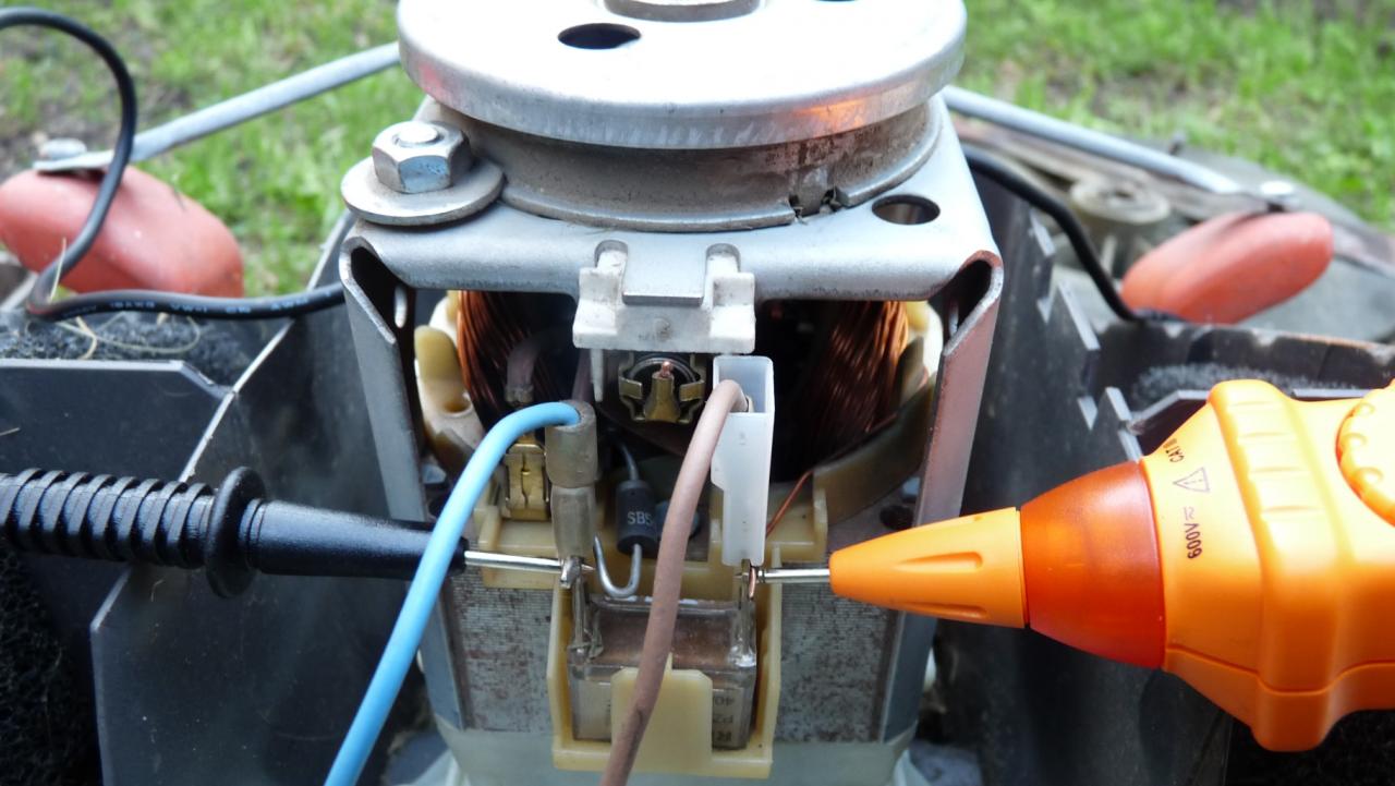

    On vient de me donner une tondeuse électrique de marque Flymo, je la branche elle démarre... tourne et hop elle s'arrête.... et puis plus rien je tente de la redémarrer mais en vain!!!
    La tension arrive bien aux bornes du moteur... enfin plutôt aux bornes des composants avant le moteur.
    Malgré tout ça le moteur ne tourne pas. Pourriez-vous me donner des conseils pour pouvoir tente une réparation???

    C'est une tondeuse de marque Flymotype Power 330.
    Comme tu peux le voir sur les photos, J'ai bien vérifié l'arrivée du courant jusqu'au moteur.

    Sur la photo 2, c'est bien des charbons qu'on voit? Ils sont dans quel état?
    Si elle démarre à froid et s'arrête, il n'y a pas une sécurité thermique des fois?

    Je vois une diode (entre les deux fils) sur cette photo ( diode =SB5..)
    http://forums.futura-sciences.com/at...-moteur-1oejpg
    Vérifier son état !
    Comme le fait remarquer Goel (mais j'ai pas vu les charbons), si il y a des charbons , ils n'appuient plus (usure) ,peut etre, sur le collecteur...et rien ne tourne. A remplacer éventuellement....vue que c'est pas une ..........premiére main !!

    Moi je vois l'arrière d'un porte-charbons juste au dessus de la diode, entre les 2 fils.
    Par contre, j'aimerais savoir à quoi sert la diode

    a mon avis a effectuer un demi redressement
    histoire de générer moins d'étincelles??????
    ne pas le prendre au pied de la lettre,
    ce n'est qu'une vague supposition de ma part,
    perso je n'ai jamais vu un tel montage ,
    +1 pour remplacement des charbons

    Je viens de remarquer qu'une partie du bobinage a norci!!!!!
    un court-circuit????
