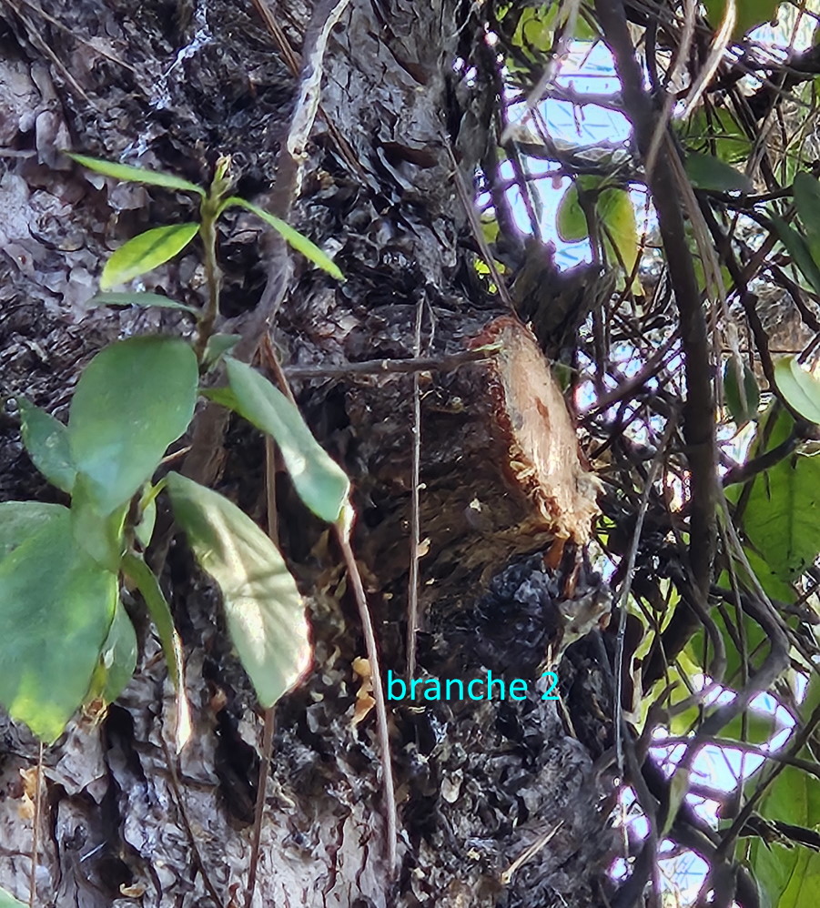

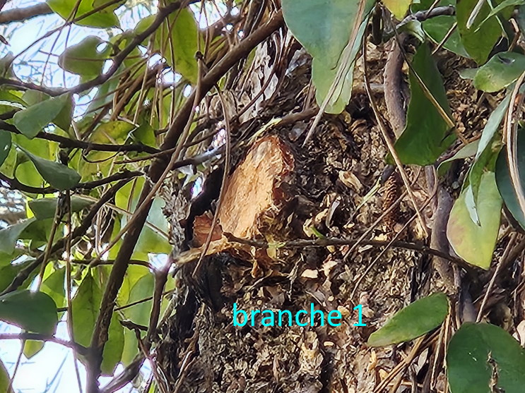

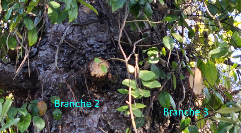

    Je suis en train de couper les branches mortes de mon grand pin noir. J'ai lu qu'il fallait couper près du collet pour permettre une cicatrisation qui se referme bien.
    L'ai-je bien fait ? J'ai l'impression que je suis un peu trop loin du collet pour qu'il recouvre la coupe...
    Nota: le bois me paraît pas vraiment mort, pourtant les branches plus loin clairement oui...
    Cela rejoint une discussion de 2015 sur ce pin, dont on me disait qu'il était déjà mort...

    Pour la branche 2 la coupe est trop éloignée du tronc, pour les autres je ne vois pas . . .
    Les branches "en train de mourir" sont utiles, elles sont à la source d'une information (hormones) permettant éventuellement de faire face à une "agression".
    Mais vu l'état de l'arbre ceci n'a pas d'importance.
    Et couper trop loin plutôt que trop près.

    Merci ! Si branche 1 est ok, ça me donne la bonne distance (pourtant, ça dépasse de 2 ou 3 cm sans doute, je pensais pas que l'écorce pouvait se développer comme ça... ça doit pas être rapide !), je vais recouper branche 2 et branche 3.
    Re : Ai-je bien élagué, assez près du collet, pour la cicatrisation ?
    Je n'ai répondu que pour la 2, pour les autres je ne discerne pas.
