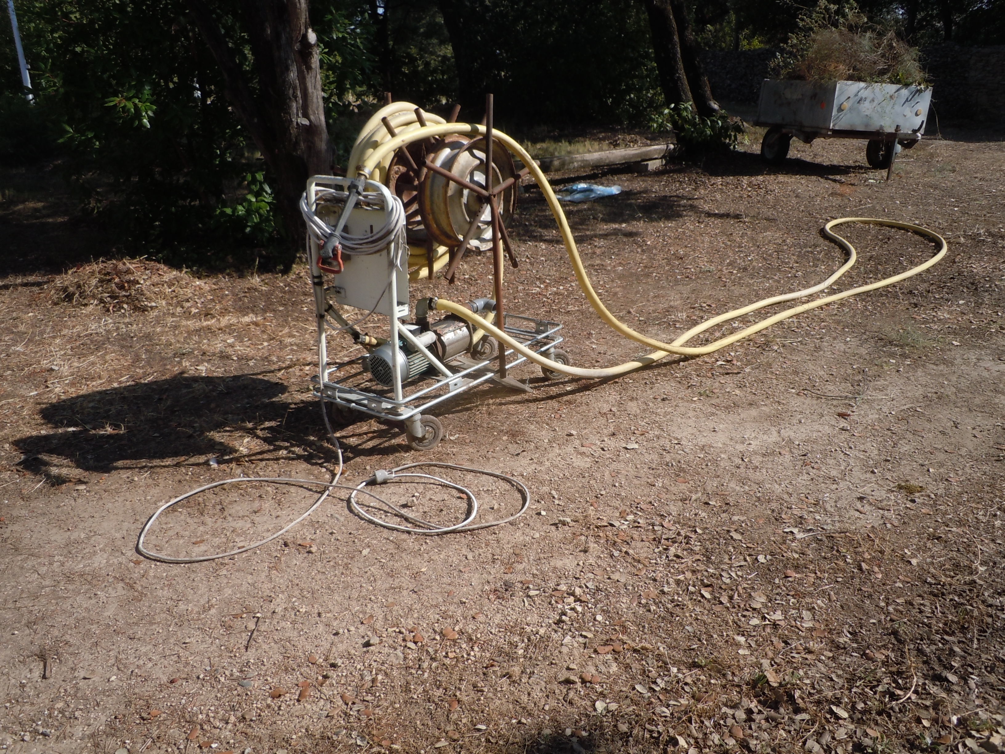

    Ca dépend du bourin ! (on 'est pas obligé d'avoir le débit d'une lance de pompier en Diam40 mm !)
    J'ai 25 m de rallonge et mon bourin tourne en 3x1.5mm2 (lance anti incendie en 25= précaution de base vu les pins !!)
    ( que je remets en état=)
