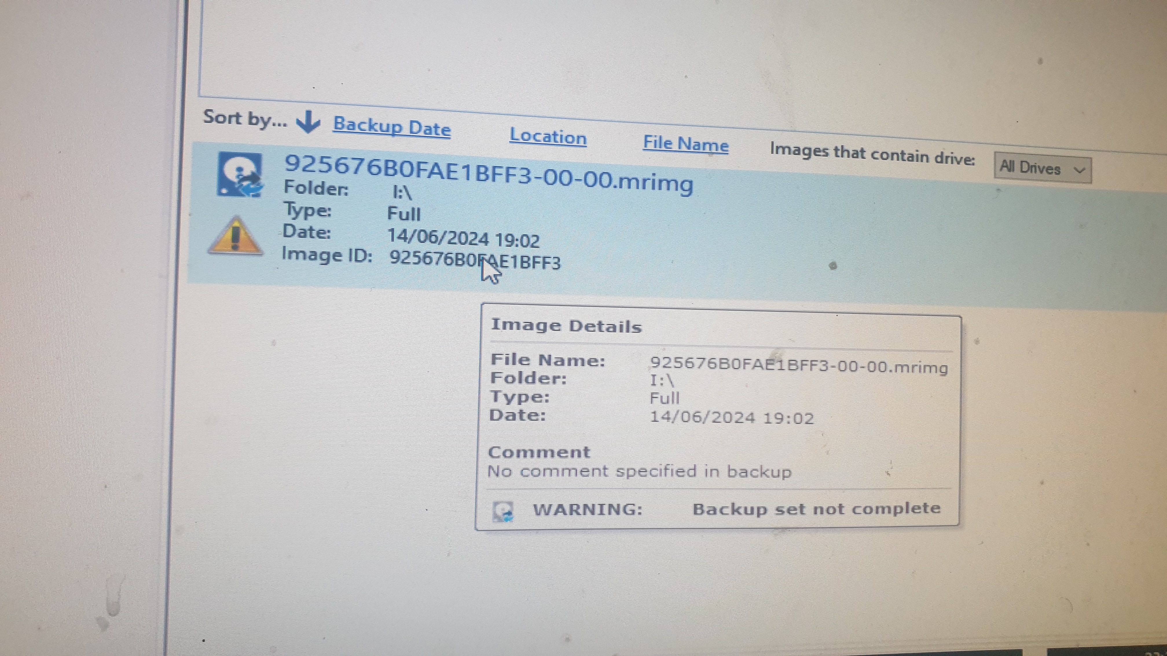

    Windows 10 a planté avec écran bleu et impossible de redémarrer. J’ai pu accéder à nouveau à Windows en mode sans échec en me disant que j’allais pouvoir restaurer mon image avec la sauvegarde que j’avais faite avec Macrium Reflect (ce qui m’a déjà bien servi par le passé !). Or là bizarrement ma sauvegarde Macrium semble incomplète ou du moins il ne trouve pas la dernière copie (voir photo) alors que quand je l’ai faite aucun avertissement ne m’avait été donné ou alors je n’ai rien vu, très bizarre. Si vous avez une idée ?
    Sinon j’ai voulu essayer de chopper un point de restauration Windows et là bizarrement impossible d’y accéder en mode sans échec. Est-ce normal ? Je n’ai accès qu’au menu propriété du système (voir photo) mais l’onglet avec la possibilité de faire une restauration n’apparaît pas.
    En gros j’ai besoin d’aide SVP…
    Merci d’avance !

    Je crois plutôt que c’est un fichier de sauvegarde incrémentielle. Macrium ,c'est un excellent programme
    Vous avez obligatoirement accès à la console, quel que soit le problème.
    En premier lieu, ouvrez l’invite de commandes en mode administrateur et tapez sfc /scannow. et entrée
    (il y a un espace entre sfc et la barre oblique)

    Ok merci je viens de le faire. Je mets en pièce jointe deux photos du résultat (je ne peux pas copier dans l'invit et poster car en mode échec je n'ai pas de connexion internet, j'utilise un autre PC pour communiquer ici). Qu'est-ce que je dois faire avec en sachant que je n'ai pas de connexion depuis l'ordi qui a planté ?

    Il ne vous reste plus qu’à télécharger un ISO de votre système, le décompresser dans un dossier, sur une clé USB voir sur une partition si vous avez deja créer apparemment vous accès au bureau sans échec et d'exécuter setup.exe et a la fenêtre d'installation tout en bas de la fenêtre, réparation au lieu d’installation si cela ne fonctionne pas.
    Il ne vous reste plus qu’à installer Windows sur le choix en conservant vos fichiers, donc sans formatage

    @lantenay01 : Merci beaucoup pour votre solution simple et efficace ! Tout est rentré dans l'ordre maintenant grâce à vous
    Merci aussi à tous ceux qui ont essayé de m'aider.
