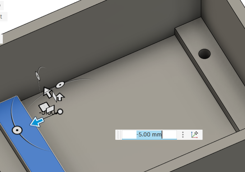

    Par contre là je me suis trompé sur un placement et je sais pas pourquoi je n'arrive pas à déplacer ce genre de bloc ?
    Nom : déplacer.PNG
Affichages : 38
Taille : 160,7 Ko
    Et si je supprime l'extrusion je ne vois plus le rectangle (car celui là je pouvais le déplacer)

    Comment te répondre, on ne sait pas comment tu as modélisé ta pièce sous F360.
    Une suggestion, si c'est une extrusion, modifie "joindre" par "nouveau corps"

    Mais là par exemple si je me rends compte qu'une telle forme est un 1mm trop loin je n'ai aucune solution pour la déplacer ?
    Bon en fait en écrvant la question j'ai réalisé la réponse: il faut faire appuyer/tirer et non pas déplacer...
    Janpolanton
    Re : Tuto web Fusion 360 (pas vidéo)
    Appuyer tirer ce n'est pas fait pour ça
    Encore une mauvaise utilisation d'une fonction
    Il faut faire la modification dans l'esquisse

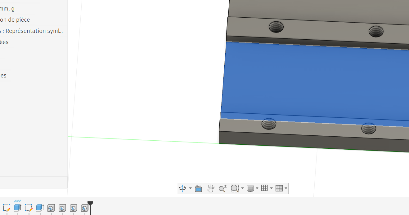

    Nom : déplacer.PNG
Affichages : 43
Taille : 90,5 Ko
    J'ai refait une capture d'écran aves les icones étapes cette fois
    C'est juste pour faire le fond de boite et trous espacés comme il faut pour des KY23
    D'abord un rectange. Puis deux autre grâce à réseaux rectangulaire pour faire les supports de PCB à 2mm de haut.
    Puis le perçage des trous (un par un pour le coup)
    Mais à l'impression je me rends compte que les trous du haut et le support PCB sur lequel ils sont devraient être 1mm plus haut (j'ai acheté de papier millimétré qui doit arriver ce soir pour mieux faire mes repères).
    Donc il doit bien y avoir une solution plus simple que de tout refaire ? Décaler tout ensemble ou d'abord le support puis les trous ?

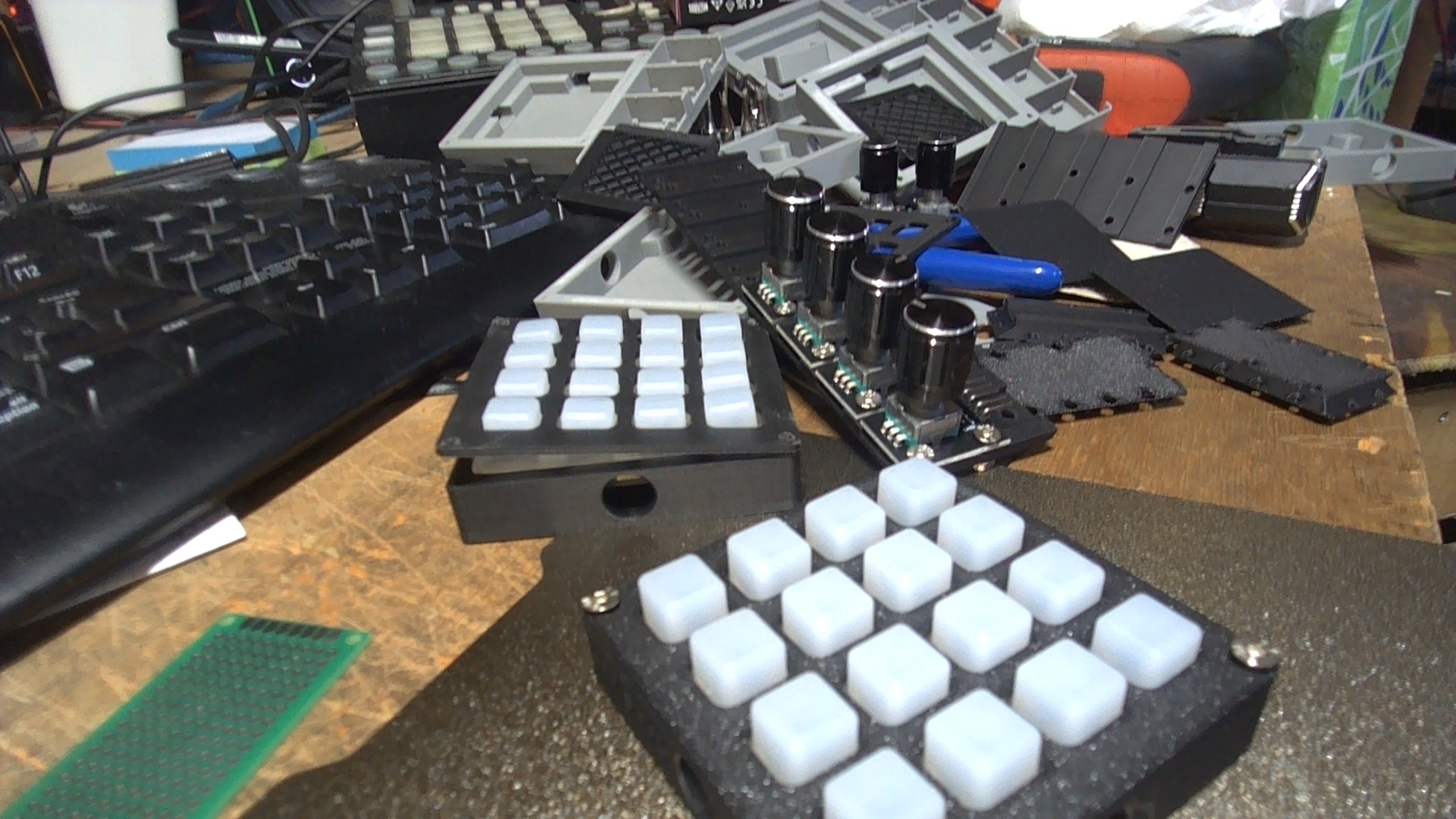

    Ayant eu besoin d'un rappel sur la méthode pour faire ma grille de trous (que j'avais mal fait d'ailleurs la dernière fois) j'ai pu facilement relire les conseils donné ici (donc merci encore)
    Les résultats s'améliorent
    Nom : WIN_20260426_13_38_46_Pro.jpg
Affichages : 32
Taille : 546,7 Ko
    Grâce aussi à certains conseils vidéos que j'ai pu retenir (comme placer des côtes modifiables) mais pour d'autres il m'aurait fallu rechercher dans le paté de vidéos regardées, puis chercher le moment clef donc j'ai même pas essayé
