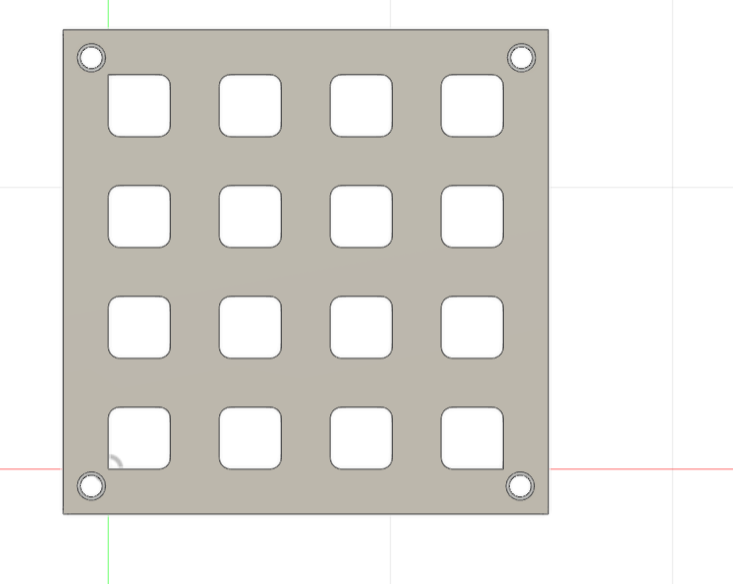

    Enfin si j'ai finalement réussi à faire pas mal de choses (pièce de gauche) je bute toujours à faire ce genre de quadrillage (pièce de droite). Et celle importée en .stl est trop "bizarre" pour être modifiée facilement sur Fusion360

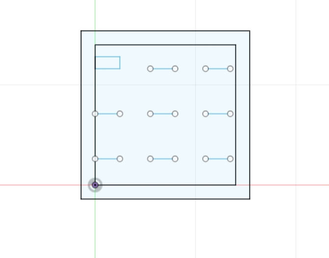

    Tu crées une esquisse dans laquelle tu dessines un rectangle
    Ensuite tu fais un décalage de ce rectangle vers l'intérieur
    Dans ce rectagle décalé, tu dessine un autre petit rectangle en 2 points dont l'un se situera dans l'agle haut/gauche.
    Ce dernier rectangle, tu vas en faire un réseau rectangulaire dans les 2 directions en spécifiant le nombre et la distance.
    Ça va te donner le quadrillage.
    Avec les ciseaux, tu supprimes les petites lignes non nécessaires.
    Si ton esquisse est correctement contrainte, elle doit passer en noir.
    Il ne te restes qu'à en faire l'extrusion (tu peux même donner un petit angle négatif).
    Tu recrée ensuite une esquisse sur la face du dessous dans laquelle tu redessine le rectangle extérieur qui ne te reste qu'à extruder poue faire le fond de ton casier.
    Et voilà, j'ai passé plus de temps à décrire les opérations qu'à modéliser la pièce...

    Je vais essayer mais pour le coup ce n'est pas un tiroir avec un fond, ça recouvre des pas silicones type néotrellis 4x4
    https://www.printables.com/model/123...lis-case/files
    Celui là n'est vraiment pas idéal à mon gout, la petite grille fine dessous ne sert à rien (à part peut etre abimer le silicone avec le temps mais peut etre que je me trompe)

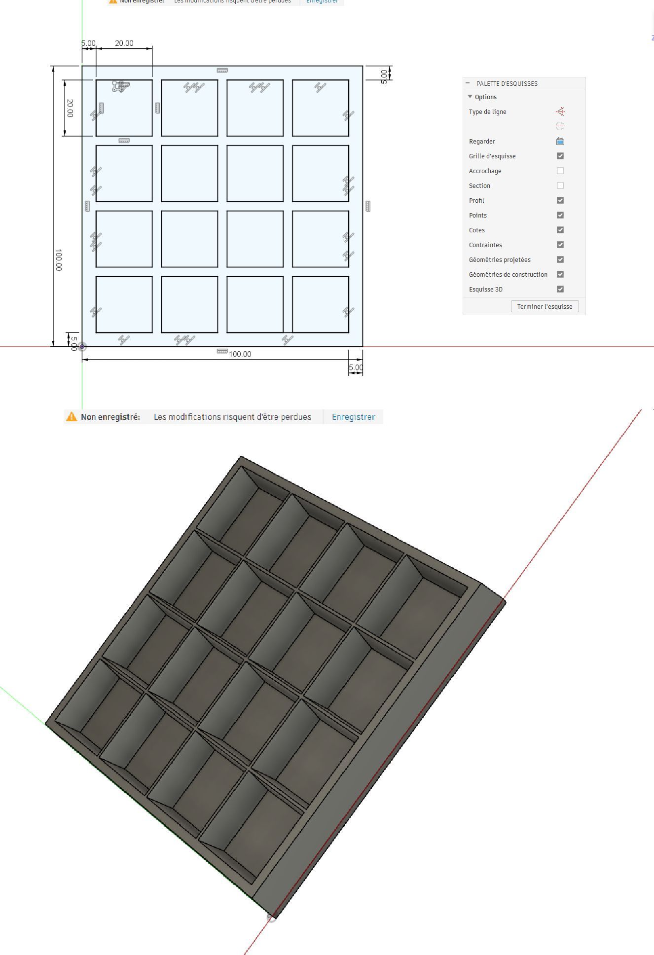

    Ca parrait toujours simple quand on maitrise depuis longtemps on oublie toutes les galères. (mais bon déjà quand même merci aucun des tutos vidéo m'avait permis de comprendre tout un tas de trucs expliqués en 3 lignes comme le reseaux rectangulaire (ni GPT d'ailleurs)

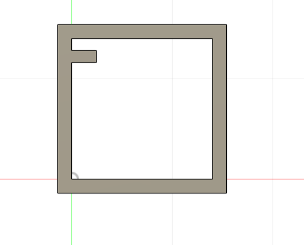

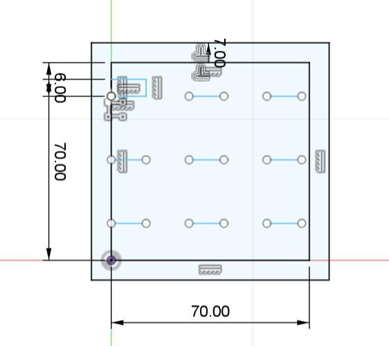

    Donc mon esquisse
    Terminée
    Extrudé
    Donc je sais que j'ai mal fait ou oublié des étapes reste à tatoner pour trouver quoi

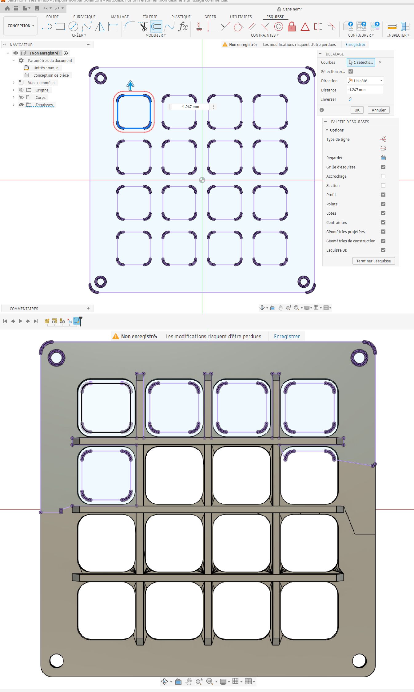

    Elle est pas parfaite mais bon voilà en 3 lignes de tutos (+GPT) j'ai fait ce que je n'arrivais pas à faire avec un aprem de vidéos Youtube !

    Pas facile de savoir ce qui ne va pas quand on ne sait pas ce que tu as fait et où tu veux arriver. Un bon départ serait de faire les choses dans l’ordre. Et ne pas sauter les étapes.

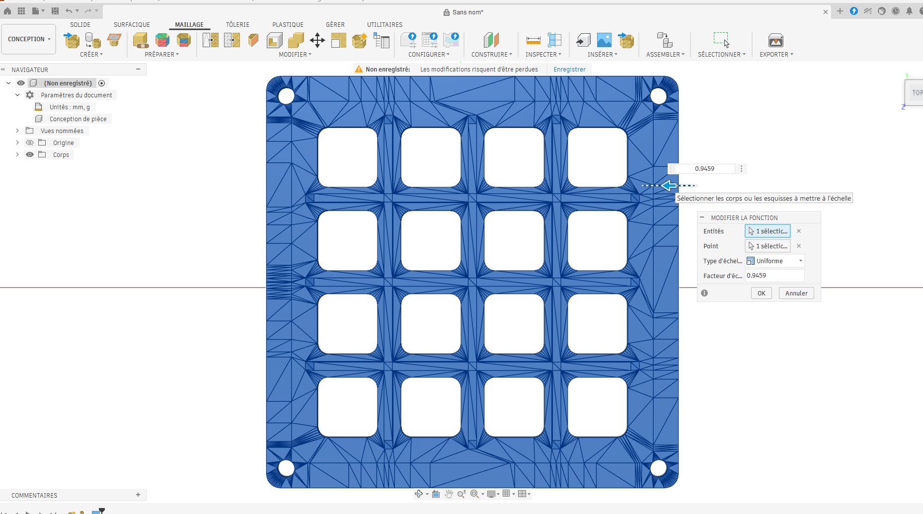

    C'est simple pourtant :
    Dans fusion tu choisis l'atelier Maillage
    Ensuite, insérer maillage --> télécharge ton fichier .stl
    Ensuite, modifier maillage et mettre le maillage à l'échelle.
    Pour passer de ce modèle de 74 x 74, tu choisis le facteur d'échelle et tu convertis.

    Si on convertit les trous ne sont pas plus petits ?
    Ben si, ils vont l'être.

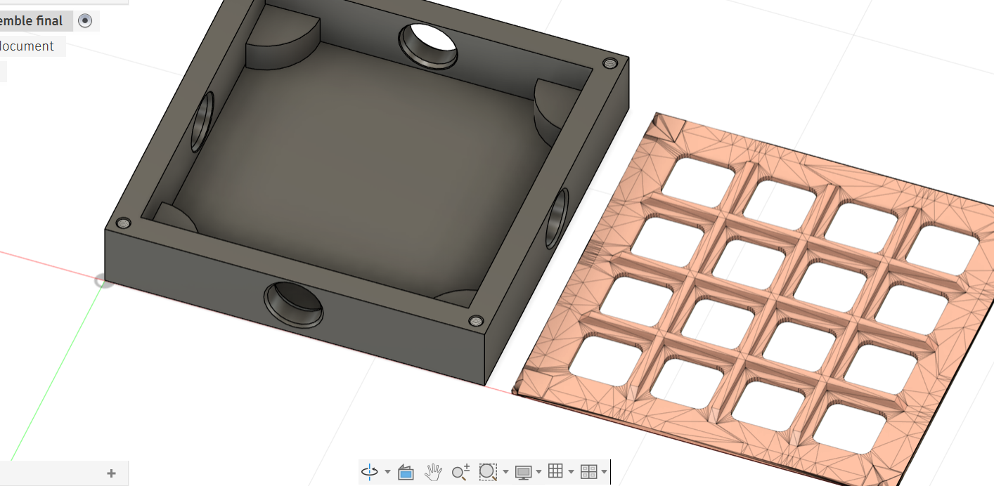

    Il faut transformer le maillage en solide, créer une esquisse sur la face du dessous par exemple, y faire la projection des trous, décaler vers l'extérieur les projections jusqu'à la taille des nouveaux trous et les extruder.
    Je vais faire un petit tuto par une image.
    CQFD.
    Janpolanton
    Re : Tuto web Fusion 360 (pas vidéo)
    C'est faisable mais à mon avis pas à ta portée avec ton niveau de connaissances de Fusion et je doute que le "chat" puisse beaucoup t'aider.
    Premiers résultats ci-dessous, les facettes du fichier .stl ne sont pas toutes nettoyées.
    Evidemment, on extrude un seul trou (qu'il faudra boucher avant de le couper aux nouvelles dimensions) et on fait un réseau rectangulaire de la fonction extrusion pour percer l'ensenble des trous aux nouvelles dimensions

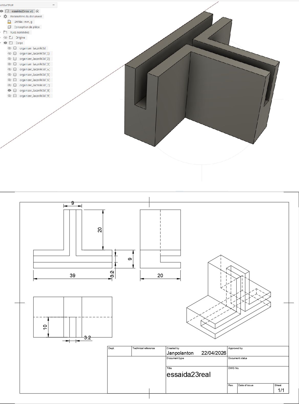

    Bon alors là par contre j'ai bloqué pour refaire ce genre de forme:
    https://www.printables.com/model/133...ss-3mm-plywood
    En fait j'y suis arrivé sauf que je l'ai fait en 2 pièces et comme celle de base fait 50mm placer au centre donne un chiffre trés long à virgule qui fait que je suis jamais pile poil au milieu en essayant de le faire manuellement.
    Et les tentatives de fusion des pièces laissaient un décalage et plus tard le rognage générale faisait un creux au niveaux des jonctions.
    J'ai vaguement tenté de chercher dans des tutos quelqu'un qui fait une pièce qui ressemble mais toujours pareil avec Youtube on essais de rester concentrer sur le moment où il va y avoir l'info qu'on veut ... et qu'on loupe. On revient, on se déconcentre car c'est long etc... Et sans parler des trucs qu'on arrive pas à refaire (car on a loupé un truc avant ou autre raison)
    Importer le stl pour modifier j'y arrive toujours pas et je préfère largement apprendre la technique qu'il faut
    Flyingbike
    Responsable des forums
    ce genre de pièce se modélise en quelques minutes de façon géométriquement exacte. Je ne sais pas de quoi tu parles avec tes chiffres à virgule, mais cela montre que la méthode n'est pas bonne.
    En 3 étapes c'est réglé :
    1)une esquisse qui définit la forme en T + le tracé des rainures, avec les bonnes cotes, les contraintes perpendiculaires, etc. Il n'y a qu'a définir 4 grandeurs : la largeur et la hauteur du "T", l'épaisseur du matériau, et la largeur des rainures (cela peut être paramétrique). Une esquisse bien pensée n'aurait même pas a définir de milieu, on dessine une demi pièce et on fait une symétrie.
    2) une extrusion à l'épaisseur paramétrée pour l'ensemble du "T"
    et 3) une extrusion pour les contours qui donnera les "rainures"
    Affaire classée.

    Janpolanton
    Je ne vois rien de compliqué à importer et à modifier ce fichier .stl
    Ça m'a pris 5mn, y compris nettoyage des facettes du .stl et du dessin coté.
    Ça aurait pris autant de temps de le faire de zéro.
    Sur le stl c’est plus difficile de modifier spécifiquement autre chose que l’échelle globale.
    Janpolanton
    Je n'ai toujours pas compris ce qu'il cherche à faire avec ce fichier .stl.
    Soit il l'utilise tel quel soit il redessine la pièce à sa convenance.
    Le garçon n'est pas très clair dans ses demandes...
    Un crobard à main levée permettrait d'y voir plus clair.
