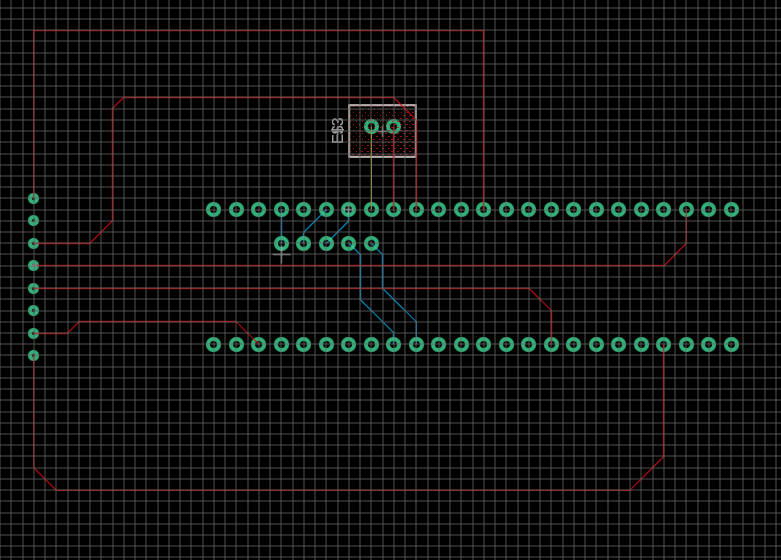

    Alors vu le méli mélo que devient mon PCB temporaire il commençait à me semblait primordial de faire faire des PCB même s'ils sont temporaires et auront vocation à être améliorés
    En gros ce que je veux c'est pouvoir rejoindre des groupes de pins du Teensy 4.1 pour un connecteur JST pour avoir des nappes qui vont ensuite vers les différents composants
    Donc là par exemple j'ai commencé à relier les pins qui peuvent servir pour les sorties midi (tout à gauche), ou pour le rail I2C (au dessus) ou la sortie audio PCM 1808 (au milieu)
    Nom : Principe.PNG
Affichages : 102
Taille : 45,9 Ko
    Bon comme je n'ai bizarrement pas trouvé de composants tout fait pour les JST XH à 5 pins ou plus je les ais fait moi même mais sans représentation du connecteur plastique j'ai pas reflechis à l'emplacement physique. Pas si grave au pire je peux tirer des fils et avoir mon connecteur plus loin sur un micro bout de PCB.
    Mais le principal en fait c'était savoir s'il y avait quelque part un tuto qui donne les grands principes du genre "commencer loin du PCB" ou "éviter ceci celà" car moi je trouve que des tutos qui montre comment faire un PCB exemple et si on ne refait pas exactement le même on est perdu
    Là par exemple est-ce qu'il y aurait déjà des grosses erreurs de conception ?
    Merci pour vos conseils

    Bjr, pourquoi faire des pistes....................... si fines ?
    Qu'est ce qui t'incite (piste du bas) à lui faire faire un détour ( on peut faire plus court ) ?
    Il en est de meme de la piste la plus haute ?
    erreur de conception............... encore faudrait il VOIR à quoi ça va servir ?

    Encore une fois les critiques lorsqu'on demande des conseils !
    Au lieu de
    Tu peux expliquer que le logiciel a des pistes si fines par défaut mais que je pourrais avoir interet (et pourquoi) à utiliser plus large.
    Je fais un détour en prévision d'éventuelles pistes à venir. C'est le 1er PCB donc j'essaie d'imaginer ce qui va suivre et éviter de boucher un chemin éventuel plus tard

    Je ne vois aucune explication sur les raisons de prendre des pistes plus larges !???
    Il n'est pas préférable de faire passer une piste plus loin pour éviter de boucher les sorties des autres ???
