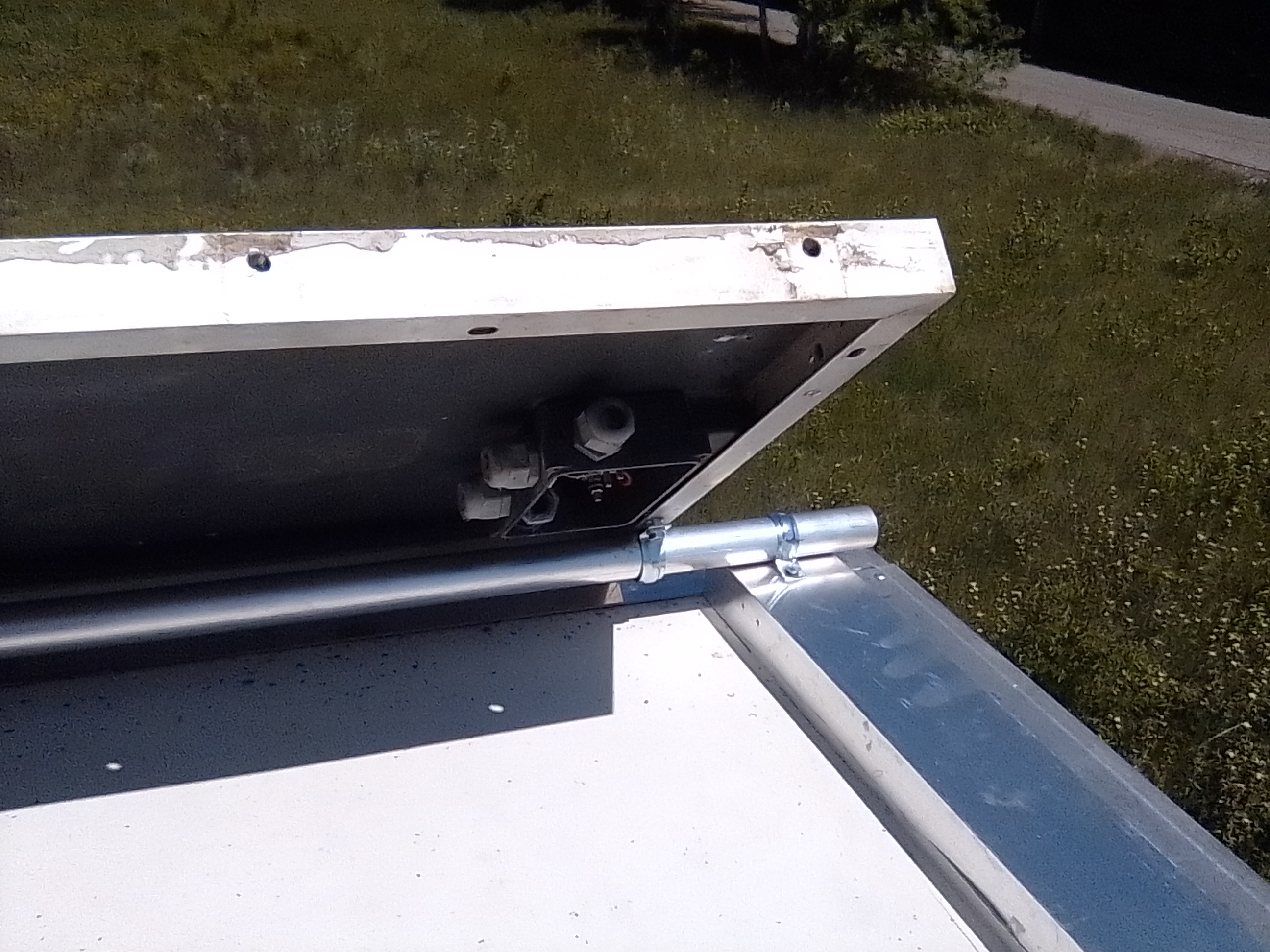

    Alors moi actuellement j'ai un sytème qui permet de les relever mais fixe, donc je dois mettre le bon côté au sud. Pas impossible avec un camion d'environ 7m mais là celui là en fait 10.5 !
    Donc j'avais prévu un système qui permet de les incliner d'un coté ou de l'autre avec une barre en tube et un système glissière sur la panneau pour le relever au max (pour éviter d'avoir à faire une galerie trop haute)
    Et 2 autre support sur les autres axes pour pouvoir lever les barres de panneaux et les poser à 90° de manière à pouvoir obtenir toutes les directions.
    Un dessin aurait été plus simple je pense, enfin en tout les cas le fait de les relever me boost clairement énormement la production (surtout en hiver) et limite grandement l'encrassage. donc je veux pouvoir garder ce système

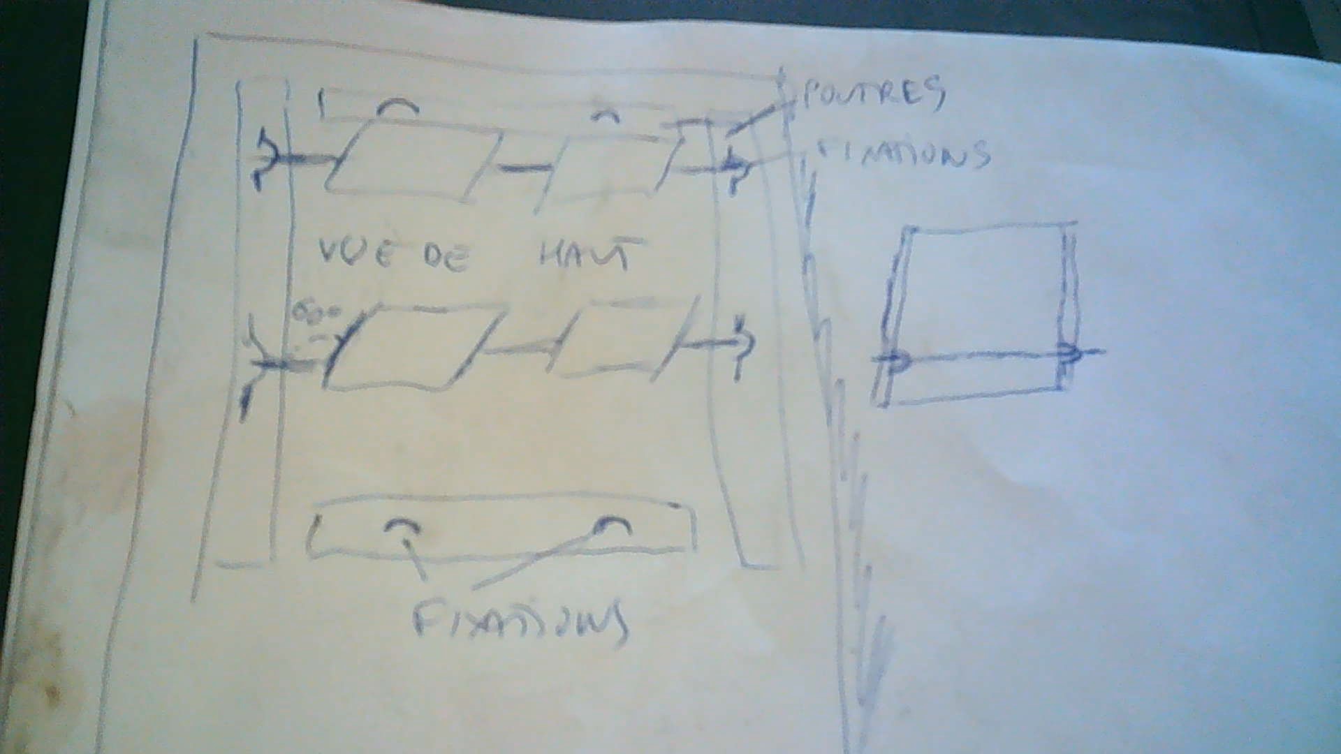

    Alors voilà un petit schéma de ce que je prévois de faire:
    Nom : WIN_20250408_15_12_26_Pro.jpg
Affichages : 291
Taille : 151,0 Ko
    Je ne sais pas si on voit bien mais en gros il y a des poutres métalliques qui sont fixées au camion par le dessus. Et sur ces poutres des barres transversales (rondes) sur lesquelles sont fixés les panneaux.
    Comme on voit à droite ils sont serrés sur le barre transversales par des sortes de U qui permettent de les incliner en direction du soleil, en plaçant ce U en haut ou en bas du panneaux. Et pour s'orienter sur la droite ou la gauche on déplace la barre transversale.
    Maitenant les questions:
    Pour les poutres de l'alu suffit ou il vaut mieux de l'acier ? Je pense que de l'alu bien costaud devrait suffire et mieux épouser la caisse du camion. Car même si elle est trés plate c'est pas non plus parfait et ça peut bouger (genre dos d'âne)
    Pour la fixer des vis qui traversent la caisse (trés épaisse (11cm) qui prennent le bas de la poutre rectangulaire (avec un trou sur le dessus pour la rentrer). Mais là une grosse au centre de la poutre ou 2 plus petits en chaque bord ? Et 1 tout les 50cm environ ?
    Pour étanchéifier sur un camion en alu le silicone bougeait tout le temps mais la caisse était trés maléable donc il suffisait de marcher dessus, de rouler ou de variations thermiques pour les joints décollent. Mais là je pense que c'est bcp plus stable. Enfin sur l'ancien j'avais trouvé plus efficace de faire un joint en chambre à air, mais là sinon est-ce qu'on trouve des plaques spéciales de matériaux pour faire l'étanchéité par serrage ?
    Pour les barres transversales là aussi de l'alu suffirait ? Ou acier ?
    Voilà j'espère que ça fait pas trop de questions mais avant de faire des trous partout dans le camion je préfère quand même prendre un max d'infos
    ps: rien n'est en proportion sur le dessin je pense que ça se voit

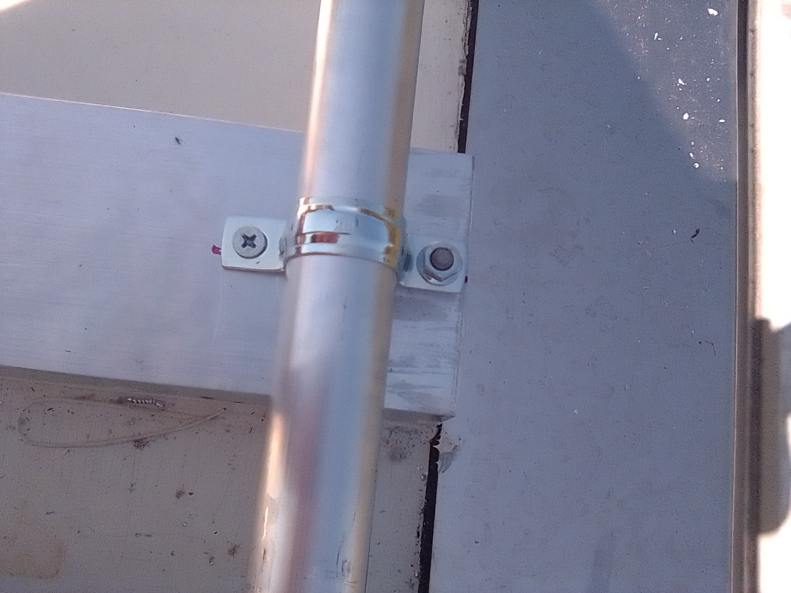

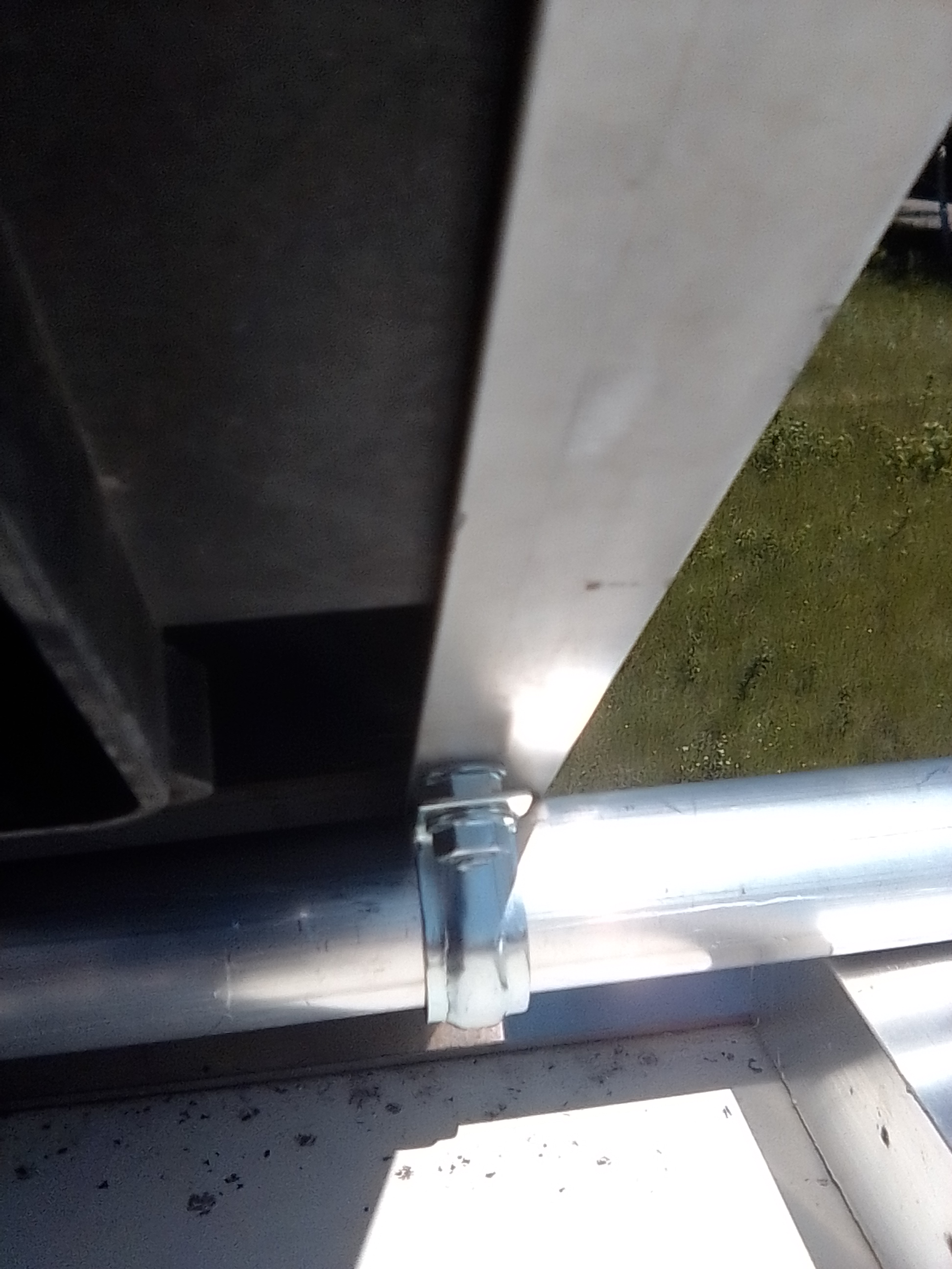

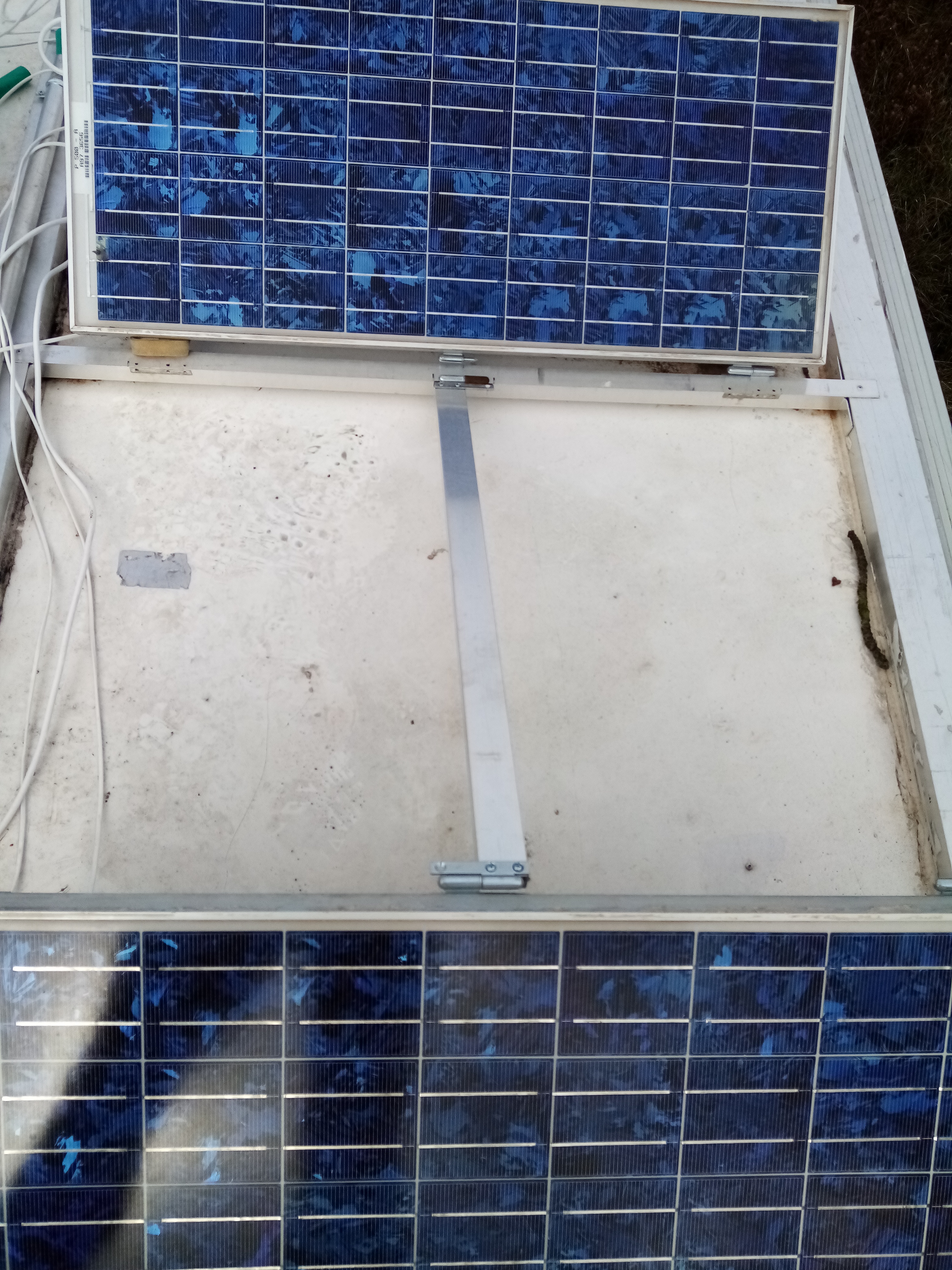

    Bon voilà la 1ere étape test mais c'est assez galere pour aller fixer le panneaux. En fait avec des vis plus longue ça sera moins difficile d'aller mettre la demi lune mais plus long pour serrer.
    Mais peut-être que quelqu'un aura une idée plus simple à laquelle je n'ai pas pensé ?
    J'ai aussi réfléchis à revenir à l'idée de départ de ne pas déplacer le panneaux mais la barre qui le supporte. ça semble plus facile d'accès mais nécessitera des poutres à 90° de celles posées. En les fixants par dessus les autres (sinon la pluie ne va plus s'écouler)
    Là pour l'instant comme ça il ne tient pas droit tout seul, c'est un poil pas assez serré car j'ai du faire comme ça
    Sinon en restant dans l'idée d je me demandais quel genre de fixation en T je peux trouver pour pouvoir mettre des barres rondes à 90° à celles fixée dans ce sens ? Sans couper la barre dans l'idéal.
    Dernière question idiote pour fixer les barres aux poutres est-ce qu'il vaut mieux visser ou boulonner les demi-lunes ?
    Car les vis autoforantes de cette taille foirent vite mais pour boulonner sur la poutre il faudra forcément faire des (gros) trous sur le côté pour aller rentrer la vis. Donc sinon des vis plus larges ou d'un autre type auquel j'ai pas pensé ?
    da23real
    Re : Panneaux solaires inclinés sur caisse frigo (aménagement camping car)

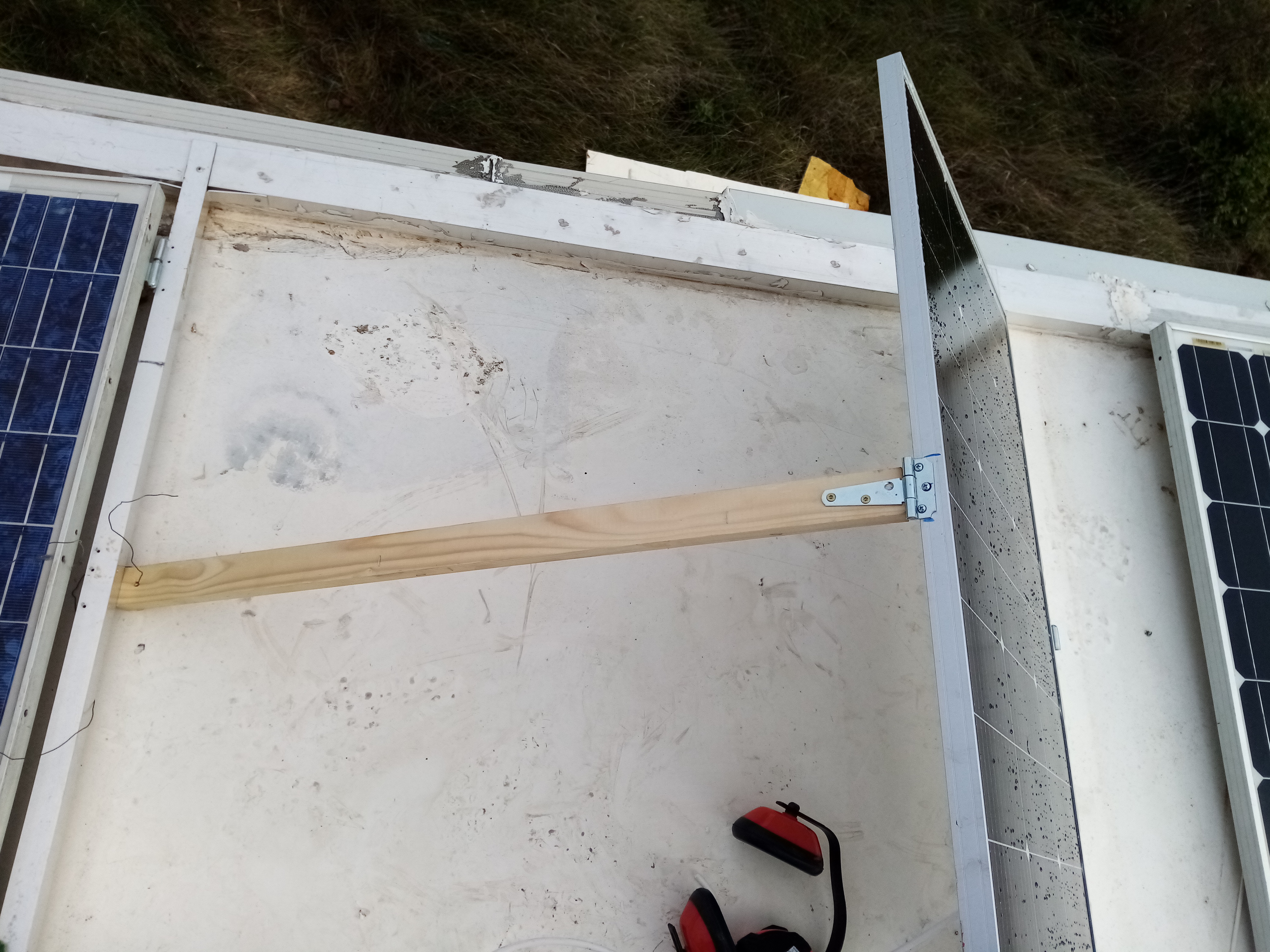

    Bon j'ai totalement changé mon système au final pour utiliser des paumelles...
    Car j'ai rien trouvé de mieux sur place pour tester
    C'est pas trop mal et pas trop compliqué pour pouvoir les placer dans les 4 directions... mais pas si facile à insérer (surtout si y'a du vent et que les 2 paumelles n'ont pas de décalage de positionnement).
    Et surtout j'ai pas réussi à imaginer mieux que cette attache comme système de "goupille"
    C'est encore plus problématique pour le pied de soutient derrière
    Là comme ça il faudrait 2 attache grip de plus, donc pas pratique pour tout fixer
    Et là comme ça ça va dépasser quand je replie
    Au final je me dis qu'un fixation inclinable clipsable serait tout simplement l'ideal mais je ne vois pas un nom et comment les chercher
    je crois que tu t'emm....de pour rien à les fixer inclinés, perso je met tout à plat et basta !
    c'est ce que font beaucoup d'installateurs sur véhicules.. : camping cars, solar one..

    da23real

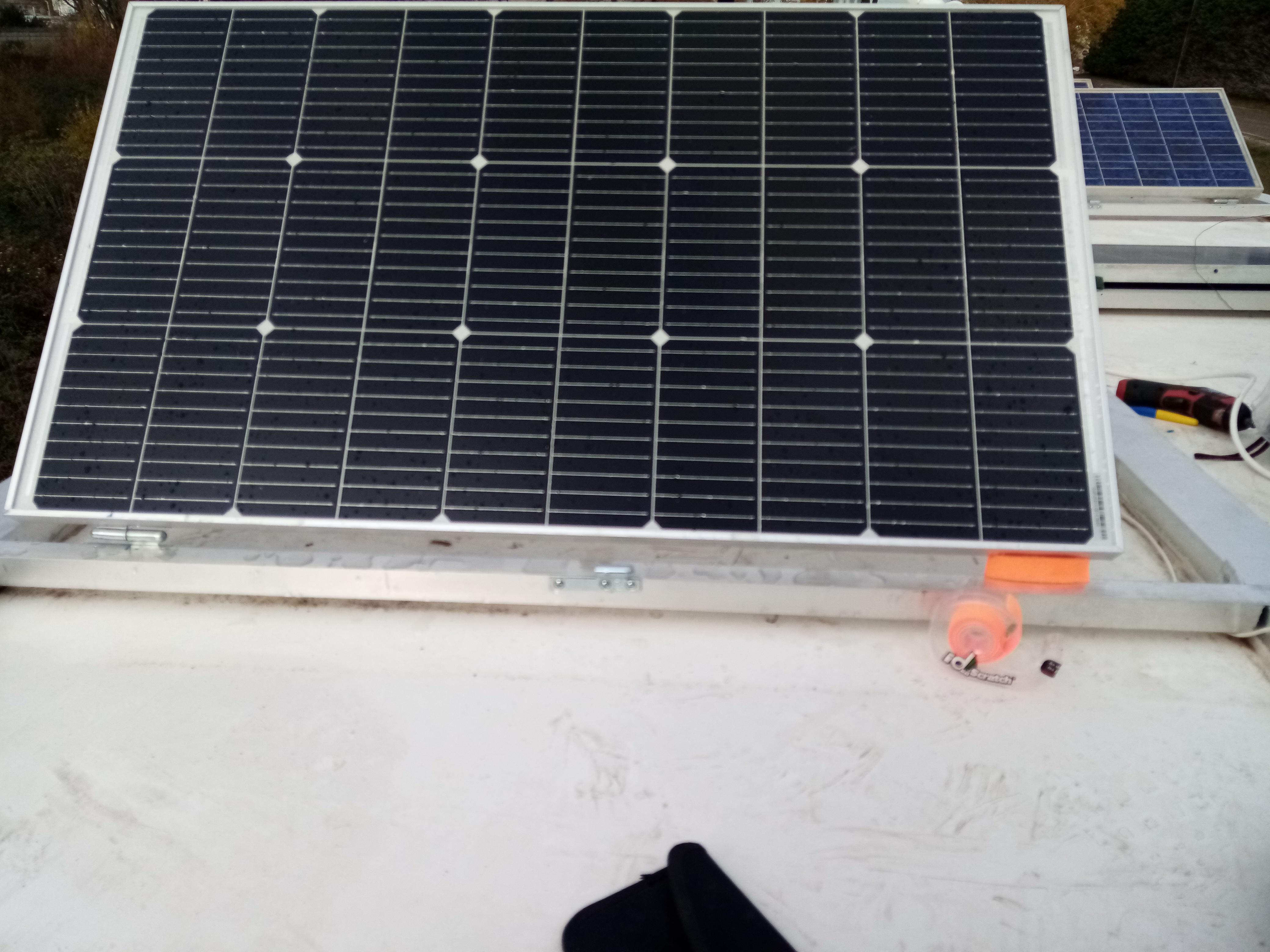

    Oui bonnes occase LBC mais quel est le problème ? Je peux envisager de remplacer petit à petit pour tout uniformiser
    Et là par comparaison entre un panneaux plus grand (non vue sur la photo) posé à plat et branché sur un régulo séparé qui affichait la plupart du temps comme charge.... 0A ! Oui rien
    Alors que ceux inclinés rechargent toujours au moins un chouilla, et bcp plus au moindre rayon de soleil.
    Faut dire que celui à plat est assez sale alors que ceux inclinés ... quasi pas. Nettoyés ensembles il y a 3 mois
    Là vers 13h avant de remonter les 2 derniers ils sont encore recouvert de pluie/rosée, qui aurait accumuler les poussières. Et aussi réduit la productivité de manière directe
    Ne pas oublier que les majorités des campings cars sont étudiés pour des gens qui sortent l'été
    Et les gens qui aménagent des camions pour y vivre à l'année se contentent des fixations prévus pour ces campings car d'été.
    Résultat: il est pas rare d'en voir recouvrir le toit de panneaux... sans que ça change grand chose au surplus en été et au manque en hiver

    polo974
    À la place des pommelles, tu peux utiliser des verrous à targette
    Tu en mets de chaque côté du panneau, 2 verrous en opposition (ce qui évite le risque de dégondage).
    Tu déverrouilles le côté que tu veux lever.
    (En version cadenas, tu peux (un peu) assurer le montage contre un vol)
    Mis à plat, tu verrouilles les 4 verrous.
    Montage/Démontage, tu ouvres les 4 verrous, en fait, ça simplifie le montage, étape 1 positionnement, étape 2 verrouillage.
    Le lien donné pour l'inclinaison est farfelu, une fois il dit optimum à 35°, ensuite selon la latitude, mais entre hiver et été, on se prend +/- 23.5°
    Bref, en hiver, quand le soleil est rare, dans le sud de la France, il vaut mieux être incliné à 65° (par rapport à l'horizontale) qu'à 35° et encore pire qu'à l'horizontale.
    Ensuite, on peut envisager une inclinaison réglable (une tige dans un tube et une vis de pression par exemple)
    Attention à l'ombre portée (surtout en hiver) qui va masquer les panneaux situé en aval... Soit tu écartes suffisamment les panneaux, soit tu acceptes de moins les relever... (et pas seulement à midi, il faut voir de 10 h à 15 h (grosse louche))
    Si tu as du courage, tu peux aussi mettre des verrous pour pouvoir monter tes panneaux orientés sur le coté plutôt qu'avant/arrière seulement, ce qui te donne plus de liberté d'orientation de ton camion...
    Pour incliner les panneaux solaires, il faudrait une crémaillère, même rudimentaire, elle ferai gagner de la place et ne dépasserai pas.
    da23real
    Il faut pouvoir les incliner dans plusieurs directions, donc la solution des targettes en effet est pas bête, bien vérouillé. Un peu plus cher mais ça réglera le problème.
    Enfin reste à voir niveau taille. Et même niveau positionnement. En fait à y réfléchir je doute que ça fonctionne et aussi sans jeu, car sinon par temps de vent bonjour le cliquetis !
    Et sinon oui j'ai prévu un espacement entre chaque panneaux
