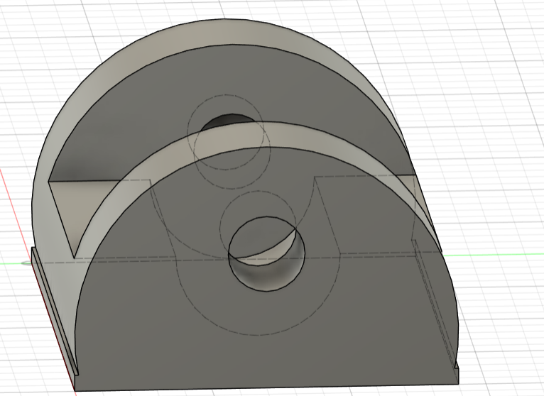

    Voilà je pense que l'imprimante 3D c'était vraiment LA solution pour faire un truc sur mesure.
    Le design est juste une 1ère idée là en fait je voulais juste savoir quel type de filament semble le plus approprié ?
    GPT me conseille ASA Esun ça semble approprié ?
    Je ferais évidemment des tests en PLA d'abord
    Nom : 01.PNG
Affichages : 61
Taille : 175,6 Ko
    C'est prévu avec un filetage dans 2ème partie et il faudra prévoir un système de goupille devant la vis au cas où
    Evidemment il reste à faire aussi le design de la pièce fixée aux panneaux. Et voir ensuite si 2 suffisent ou s'il vaut mieux en mettre 3
    Puis juste pour le défis je verrais peut-être plus tard pour système orientation automatique pilotée avec capteurs solaires + vent (pour les rabattre au besoin voir les incliner un peu face au vent
    Je pensais à 4 mini verrins avec fixation boules mais je crains que le débattement soit léger dans ce cas pour bien les faire monter haut. a moins de les placer plus au centre mais ça risque d'être moins solide.
    Puis le plus dur avec ce genre de système sera de le rendre résistant à vibrations+déplacements (85km/h max). Donc un systme de goupilles à mettre aux 4 coins (ou au moins les 2 face à la route)

    il devrait lui demander de calculer la resistance mecanique de sa pièce.
    L'impression 3D amateur c'est pour du petit.
    Re : Panneaux solaires inclinés sur caisse frigo (aménagement camping car)
    +1, moi aussi je nourris quelques craintes concernant la résistance d'une telle pièce imprimée en 3D au vu des efforts auxquels elle risque d'être soumise
    je verrai plus une pièce en alu mais bien sur le prix ne sera pas le même
    peut être est il possible de faire ça en profilé acier soudé ?
    tenir compte du fait que la pièce peut être soumise à un vent violent et risque de lâcher pendant que le véhicule roule avec de possibles concéquence funestes si un paneau atterrit sur une voiture,
    quid de l'assurance ?

    Déjà pas de ..... cotes ?
    Quelles contraintes d'effort devra supporter cette piéce?
    C'est moins " fun" mais avec deux corniéres , deux trous, et 4 autres trous pour la fixation,...le tour est joué ! ( dimensions et nature des corniéres
    suivant les efforts à tenir ° Bonne journée

    Non pour rouler il y aura clairement aussi un autre système de fixation en plus.
    Et du point de vue du vent là ils sont trés relevés, tenus avec 2 pommelles (bon c'est du métal) mais contrairement à ce que je pensais ça ne bronche pas du tout (pas besoin de les baisser même avec mistral au max)
    Je vois déjà la solidité du PLA je doute qu'une pièce bien faite (l'image envoyé comme je disais c'est juste une idée du truc) ne tienne pas?
