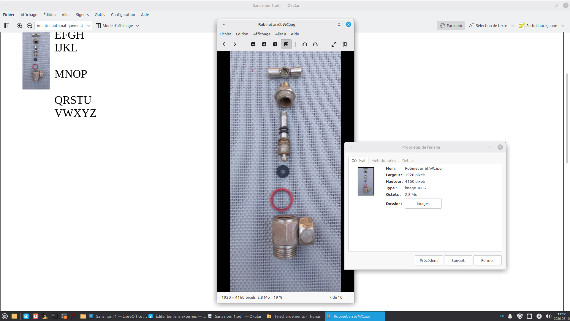

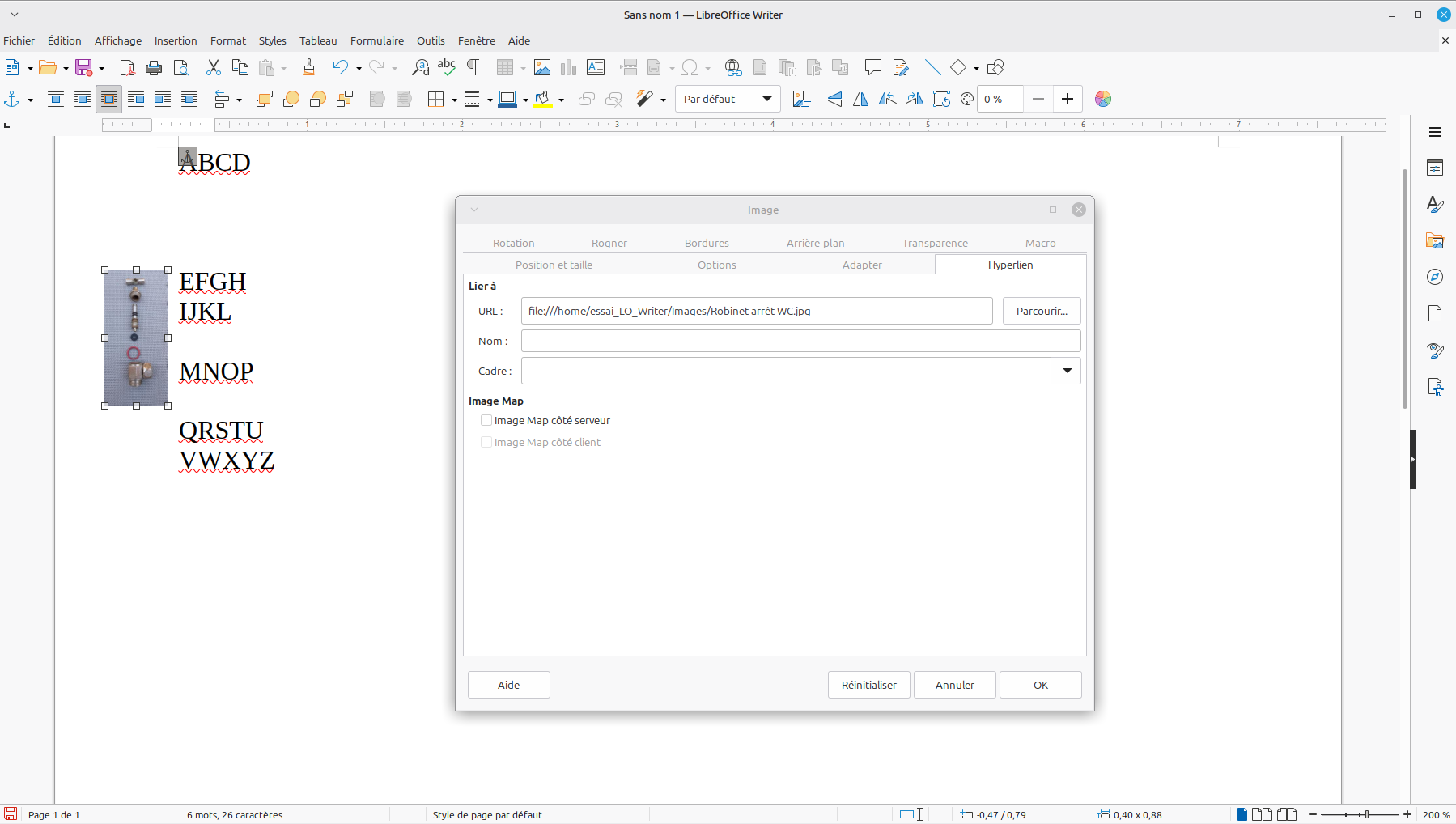

    LibreOffice Writer fait ça bien.
    Je crée une vignette d'une image, je la colle dans un fichier que je crée avec Writer.
    Clic droit sur la vignette, propriétés, je sélectionne l'onglet hyperlien et je le renseigne.
    J'exporte au format pdf.
    J'ouvre le pdf obtenu et je clique sur la vignette. Je choisis d'ouvrir avec le visionneur de documents, qui ouvre alors l'image.

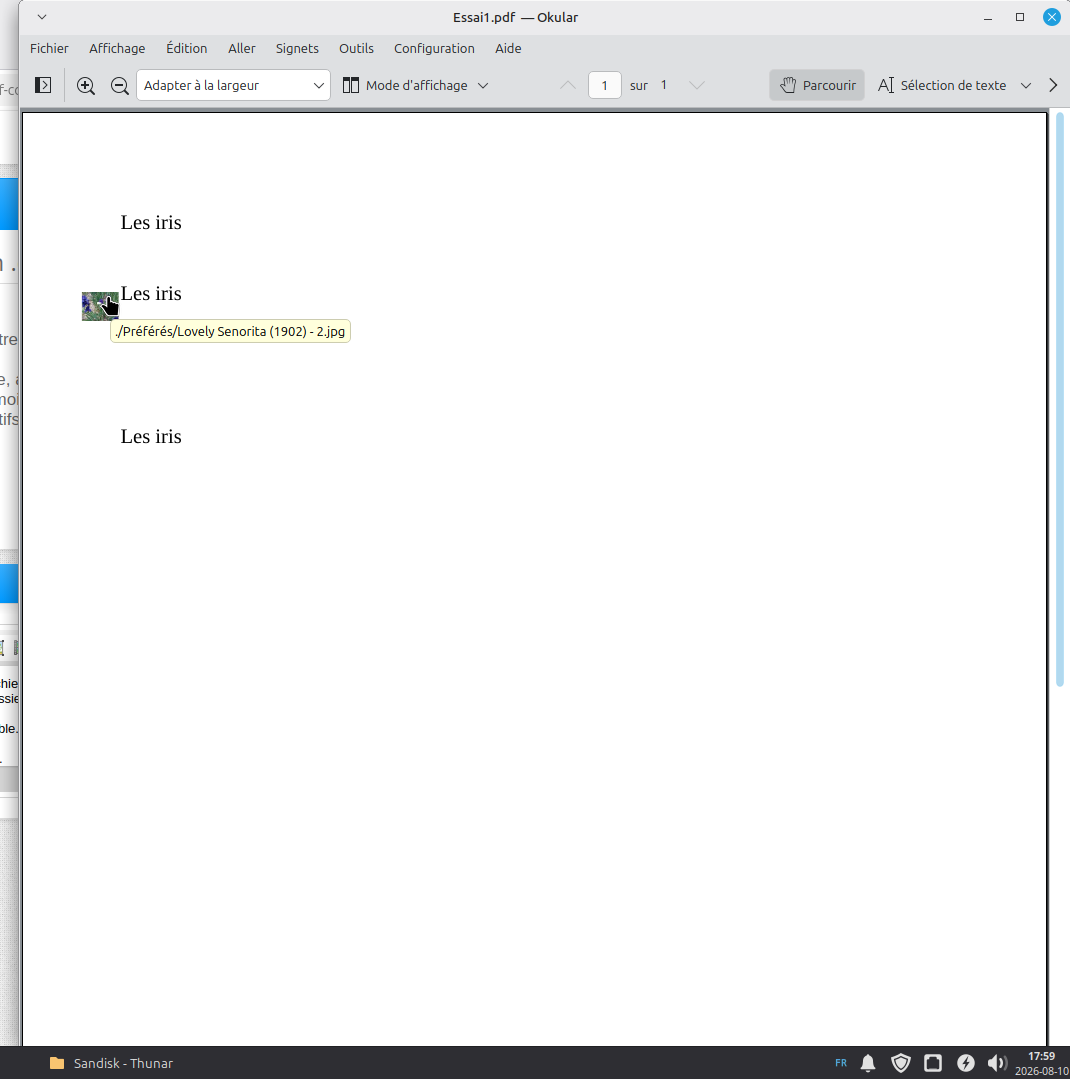

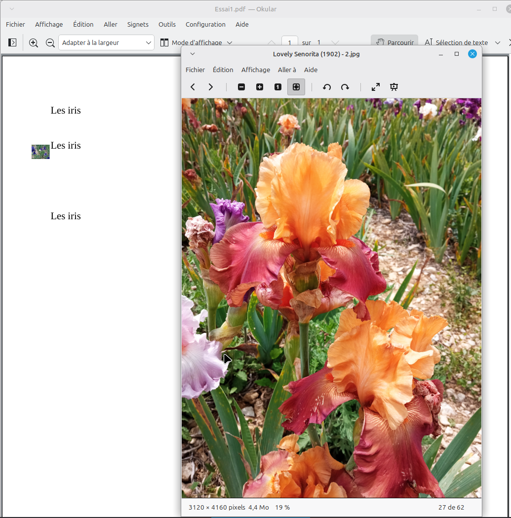

    Alors, nouvel essai. parce que j'avais déjà supprimé les fichiers créés.
    Dans téléchargements, je mets un dossier "Préférés" contenant des fichiers.
    Je crée un fichier avec Writer, avec une vignette liée à un fichier du dossier "Préférés".
    J'exporte en pdf.
    Je vérifie qu'un clic sur la vignette dans le pdf m'ouvre bien le fichier cible. OK
    Je déplace le dossier et le pdf sur une clé USB
    J'ouvre le pdf. Un clic sur la vignette ouvre le fichier cible. Toujours OK.

    Petite précision.
    Le fichier .odt de Writer a d'abord été enregistré dans "Téléchargements", puis exporté en pdf dans "Téléchargements" également.
    "Préférés" étant un sous-dossier de "Téléchargements", le lien s'est traduit par ./Préférés/fichier.
    Le déplacement du pdf et du dossier "Préférés" n'a pas eu d'incidence sur le lien.

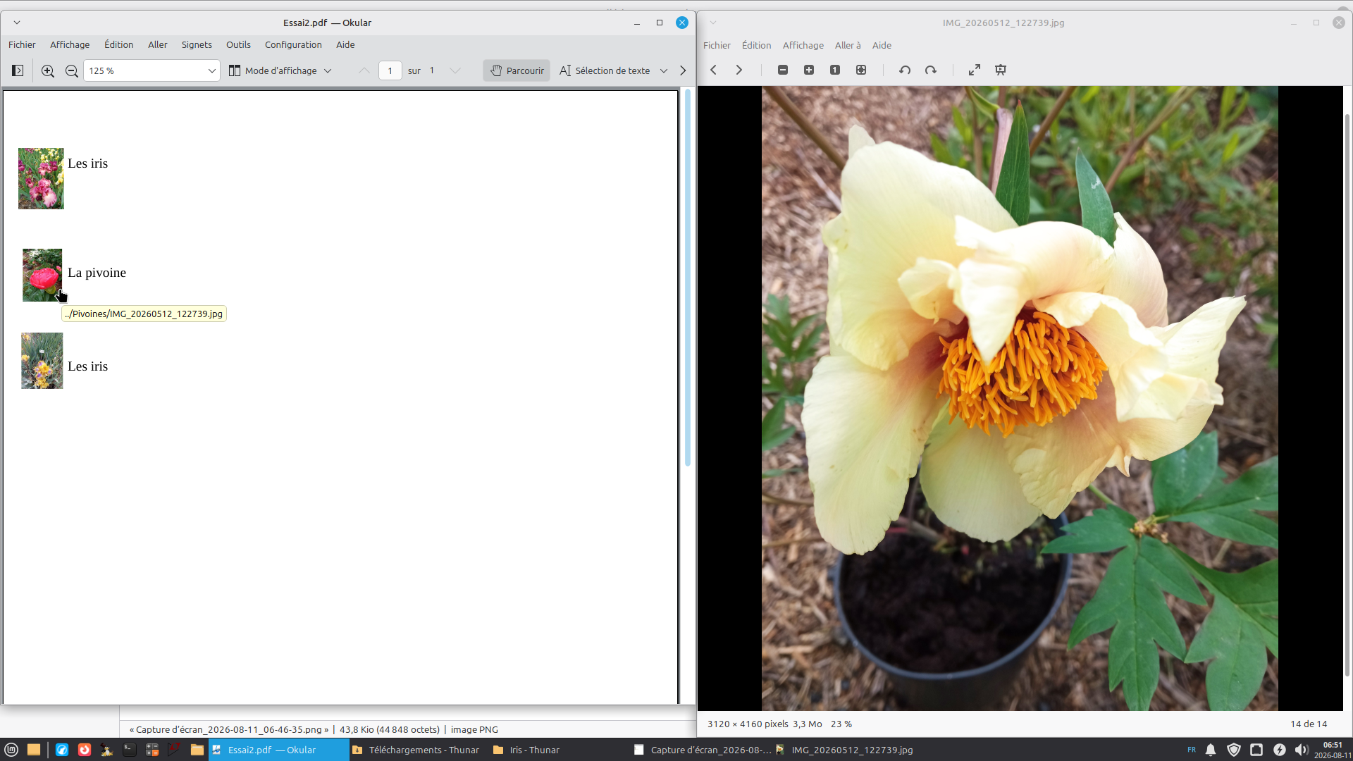

    J'ai ouvert ton docx avec Writer. un clic droit sur l'imagette ne donne pas "Propriétés"
    Dommage.
    Parce que Writer permet de créer un lien avec un dossier qui n'est pas celui du document ou un de ses sous-dossiers.
    voir le ../Pivoines de la pièce jointe.
    Nom : Capture d’écran_2026-08-11_06-51-13.png
