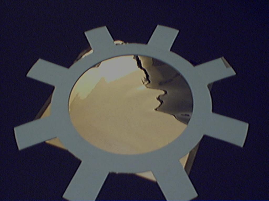

    hello , tu peu prendre la feuille de 16X16 ou une au format A4 mais dans tous les cas il faudra fabriquer un support qui te permettra d utiliser ton filtre plus longtemp.
    voila comment j ai fais le mien un format 16X16
    recto:
    http://forums.futura-sciences.com/at...1&d=1161027436
    verso:
    http://forums.futura-sciences.com/images/attach/jpg.gif
    bon je me retrouve avec un diam. de 140
    les languettes se rabattent sur l exterieur du scope et apres un bon elastique pour le maintenir et l affaire est dans le sac.
    a une derniere precision ne jamais tendre le filtre par contre tu peu laisser le film plastique transparent .
