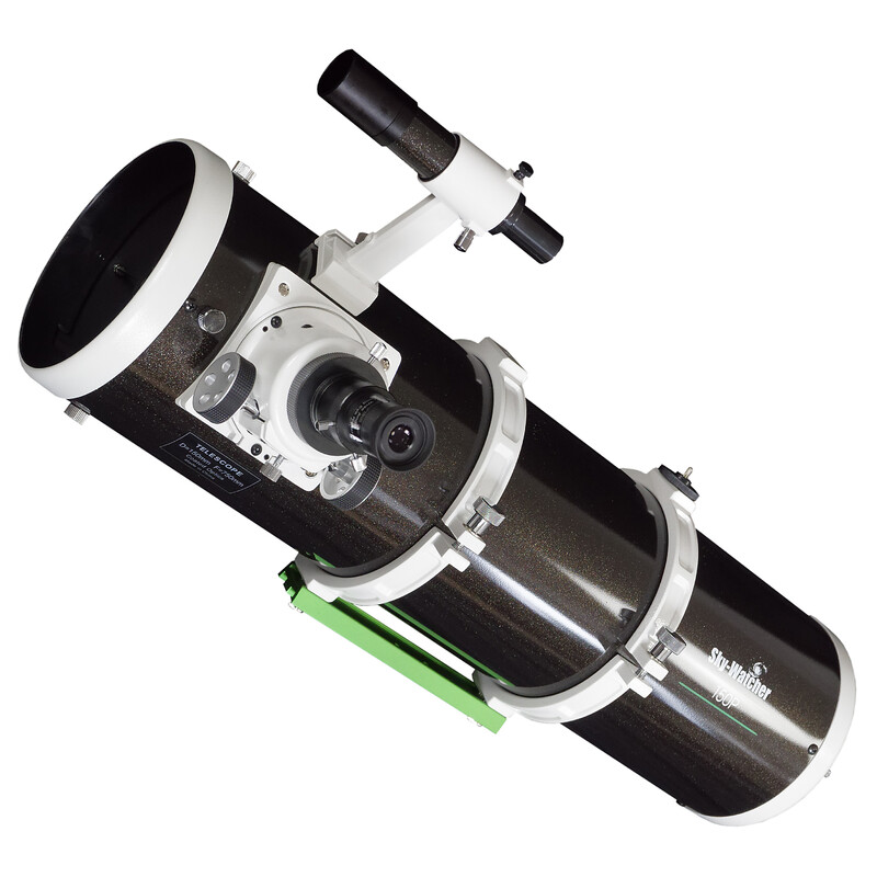

    Salut, tu a quoi comme monture ? et quel téléscope ? la version noire ? blackdiamond ? C'est ce porte oculaire que tu a ?
    http://www.astroshop.de/Produktbilder/zoom/15564_1.jpg

    Bonsoir, d'abord merci d'avoir répondu aussi vite.
    Alors c'est exactement cette occulaire que j'ai...!!!
    Pour la monture c'est la neq3...

    Donc la photo au foyer est bien possible ! Pour cela, il te faudra juste acheter une bague T2 pour sony, puis dévisser l'adaptateur de coulant 50.8 /31.75,puis tout se visse ensemble.
    ça te donne ça après :
    aucun cable a connecter au télescope
    Cependant, tu aura besoin soit du cable pour relier l'appareil au pc, soit d'un intervallomètre.
