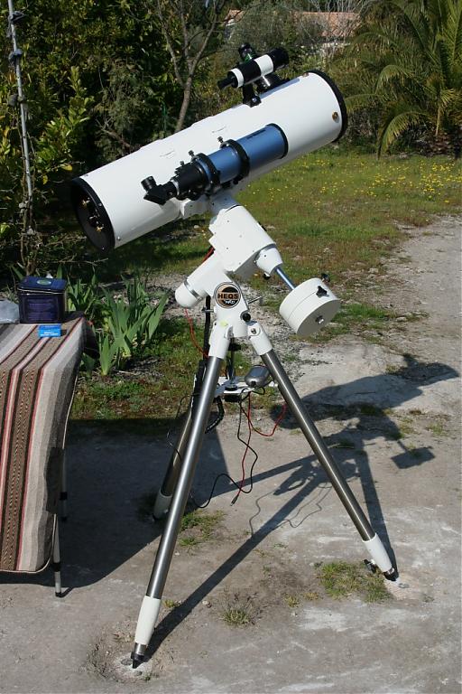

Une petite M13 sous la pleine lune (cette nuit):
O.O. 200/900 Mpcc, artemis 285, 34 poses de120s.
Guidage guidemaster SW80/400 toucal 2 en LP 0.3s
J'ai fait cette photo pour tester un certain nombre de pistes pour résoudre mon problème de suivi, sans succés: j'ai toujours un glissement suivant l'axe AD de 1 pixel entre chaque photo de 2 minutes --> étoiles allongées d'autant plus que le temps de pose augmente.
Pierre
