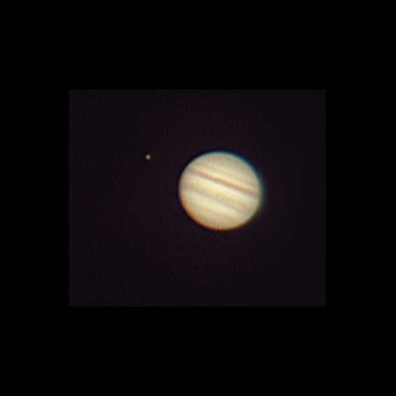

    Alors voila, des résultats satisfaisants sur Jupiter, la Lune et Saturne les années précédentes m'ont encouragés à recommencer...
    J'explique comment je réalise les acquisitions :
    C8, suivit normal, oculaire de 8mm qui donne un grossissement de 250x. Posé dessus, tenu à bout de bras, un appareil photo compact Nikon Coolpix, zoomé au maximum de son zoom optique, et en mode film.
    Réglage de la netteté avec ce qu'on a à l'écran...
    Ensuite acquisition d'un film d'une quarantaine de seconde en tenant toujours le compact d'une main et la raquette de l'autre pour d'éventuels rattrapages...
    Ouf, je réalise deux ou trois films comme ça, après quoi plus de place sur la carte de l'APN, je rentre, je transfert tout sur PC, au besoin je ressort et je recommence. On notera que ce matin du 10 juillet, énorme humidité sur mon site. Mais belle Jupiter, et turbu moyenne...
    Ensuite, une fois au chaud devant le PC, ils faut convertir les films, car l'apn prend en Mpeg et il faut du AVI pour régistax. Donc on convertit seulement 60% du film grace à vidéo convertor, un logiciel en démo, puisque la version normale qui permettrait de tout convertir est bien sur payante...
    Une fois convertit, j'ouvre avec registax 3, je sélectionne une image pas trop pourrite, à noter que les brutes sont horribles, pleines de bruits... et je laisse le logiciel additioner les images avec en paramètre 20%... Ensuite petit réglage des ondelettes, passage rapide sous photoshop, et on a l'image final de Jupiter...
    Bricolage complet.... pour obtenir tant bien que mal une image avec les moyens du bord...
    Mais les résultats m'encouragent
    Voir la pièce jointe...
    J'attend vos remarques et éventuels conseil pour tenter d'améliorer au max l'image finale lors du traitement et peut être pendant l'acquisition...
    Ah oui, peut être quelqu'un pourrait il m'expliquer brièvement comment insérer mes images en miniatures, c'est plus sympa à regarder, et je pourrai en insérer plus, comme des bruts par exemple pour voir le travail... et profiter plus pleinement de vos conseils...
    Merci à tous et bonne nuit
    Arthur

    Impressionnant, Arthur, ce que tu réalises avec ta technique: le résultat est remarquable, ça vaut bien une webcam!
    Jean

    hé bé ! c'est pas mal du tout ! effectivement, avec une webcam, tu devrais nous sortir de superbes jujus !!

    Ta jupiter est magnifique !!
    Elle est fort lumineuse et on remarque bien les bandes ...

    Salut Arthur,
    Très belle Jupi avec un protocole hors du commun! Bravo Arthur!! Le C8 est une belle machine
    Je me suis permis une "toute petite" retouche sur ta photo:
    -Réalignement des couches RGB
    -Réglage du gamma
    -un petite coup de black and white pour la balance des couleurs
    -Fenêtrage sur Jupi et son satellite!
    Le tout fait avec Iris!
    J'espère que ça ne "gâche" pas ta bien jolie photo!
    ROmain

    Hello
    Merci pour tout ces commentaires.
    Je poste en PJ une image brute pour bien voir la différence.
    Par contre au niveau de Régistax, je ne maîtrise pas vraiment, donc si vous avez des trucs et astuces de traitements que je pourrai utiliser ce soir sur Jupiter, (Red Spot aui passe ), merci de m'en faire part, et j'essairai d'améliorer encore. Je posterai aussi peut être un peu plus tard mes images de la Lune et de Saturne prises dans les même conditions

    Salut Galaxie,
    arriver à sortir quelque chose de très potable avec ce qu'on a sous la main c'est classe ! Il te reste juste une chose à faire quand tu referas cette manip c'est la normalisation de l'offset ( mise au noir ) de toutes les images juste avant le compositage. Le problème, c'est que je connais mal Registax, cette fonction existe t elle dans ce logiciel ? L'avantage est de minimiser le liseré bleu sur le pourtour de la planète en traçant le rectangle juste tangeant au limbe.

    Ahhhh je ne sais pas si cette fonction existe avec Régistax, puisqu'on à un nombre restreint de cadre de sélection. Si quelqu'un connait un équivalent toutefois...

    Ah ouais nickel Omicron, merci pour ce retraitement
    J'essairai de cartonner ce soir avec Redspot

    Ba en fait mis à part le bruit qui pourri un peu les brutes, il faut essayer de réduire au max les vibrations pour augmenter aussi un maximum la qualité de l'avi et de l'image finale ... C'est un peu tendu, il faut retenir sa respiration est tout, mais bon....
