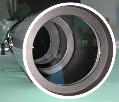

    Hier j'ai fait une photo de Véga 60 S TP j'ai un defaut bleu qui apparait sur le haut le meme probleme que sur le M45 par contre quand je fait du CP le defaut n'apparit pas ?? meme avec un TP de +600 S
    j'ai regarder sur le net et un magasin d'astro ma dit que sa pouvez provenir d'un reflet dans le tube donc j'ai regarder le tube il n'y a plus de peinture noir sur les vis du PO je ne sais pas si le probleme peut venir delà vous en pensez quoi ??
    merci d'avance de vos conseils

    salut... c'est un reflet du à la luminosité de Véga .
    là c'est le baflage interne qui joue

    Baflage interne ??? peut tu m'en dire plus

    t'as un baflge dans le tube de façon a limiter les effets comme celui que tu vois sur ton image.
    si il n'est pas "top"... ba t'en vois le resultat
    voila une image avec justement des baffles interne dans un tube de lunette .
    http://www.m42optic.fr/pro/catalog/i..._baffle_m2.jpg

    je ne comprends pas tres bien ta reponse
    dans mon tube je n'ai rien de tout sa

    ba justement...
    sans ces "diaphragmes" toute lumière parasite passe.

    ok donc il faut en creer avec quel matiere

    faire un bafflage ça va pas etre simple... faut complètement démonter ton tube, calculer la position par ordinateur de chaque baffles... remonter l'ensemble ...
    tu vas galérer! c'est pas impossible non plus hein
    mais un coup de gomme sous photoshop fera aussi bien
