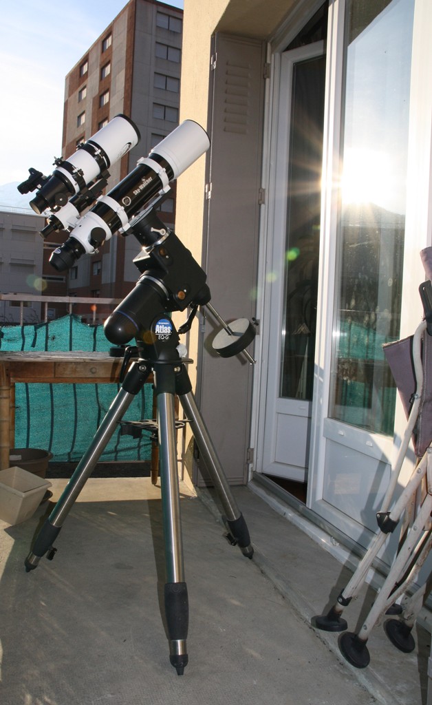

    Arrggghhhhhhhhhhhhhh!!!!!! j'ai démonté tout le système du 200/1000 avec la 70/700 pour récupérer les anneaux ,çà a été très dur ...............mais je viens de voir que la 80/400 a une mini "queue d'aronde" mâle avec des trous pour visser sur l'anneau de la 80/600 évidemment c'était trop simple ,c'est magnifique tout çà ,mais la météo est pourrie !!!!
    invite08108e1f
    Re : J'ai craqué pour l'APO
    Voilà des images !!

    c'est super ton montage plus qu'a attendre que le vent tombe

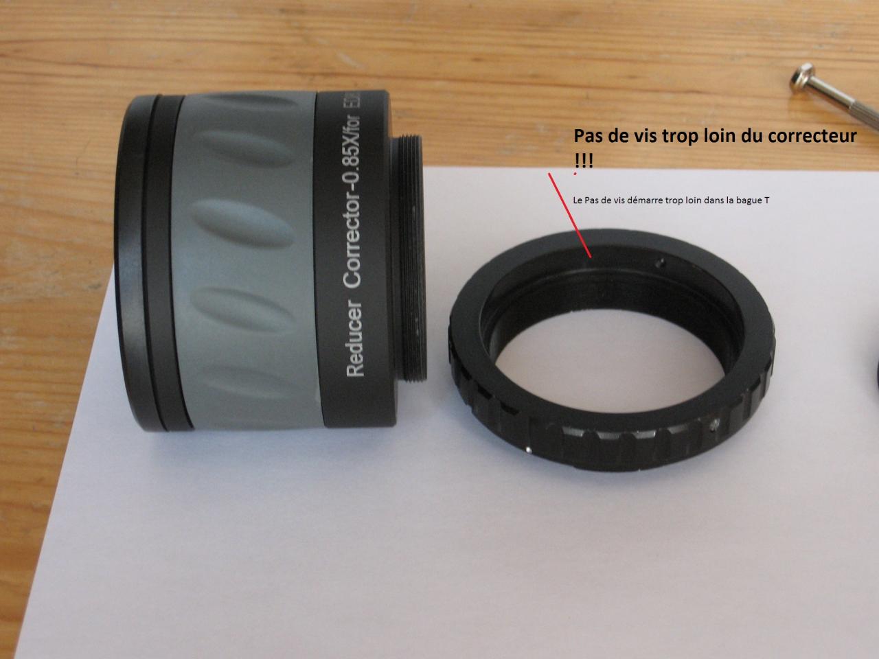

    Bonjour tout le monde ,
    Un p'tit Pb ,je devrai visser la bague T sur le correcteur mais le pas de vis démarre trop loin ,si je veux vissé je dois rajouter le l'adaptateur pour tube 2" et là çà marche ,mais çà m'éloigne du correcteur de 3/4cm ????

    salut marc pourquoi ne visses tu pas ta bague t directement sur le correcteur?

    Merci vous 2,
    Je pense que çà va être difficile à expliquer , j’essaierai la version photos + tard :
    Benoit , c’est ce que je fais ,mais par exemple la bague T côté "théorique" APN ,elle se visse bien ,côté normal je n'arrive pas à la visser sur le correcteur ,le pas de vis est trop court .
    Xavier ,j'ai ce raccord APN/2" par l'insertion d'une bague dans la bague T .
    C’est là que çà bloque pour le correcteur,à mon avis il faut une bague différente à visser ds la T ,mais quelle dimension ? et où la trouver ??

    Voilà des photos :
    Vous n'avez pas eu ce Pb ,je joins quand même des photos et j'essaierai avec le raccord 2" ,mais comme çà éloigne l'APN du correcteur j'ai peur pour la MAP ou le grossissement !

    Salut Marc,
    La bague T de Sky-Watcher doit normalement se visser sans problème, il n'y a pas d'espace entre le pas de vis et le bord de la bague.
    http://www.laclefdesetoiles.com/brow...d=31&prod=1057
    C'est ce que j'ai , et ça marche impeccable.

    Du coup j'ai un gros doute, c'est possible pour toi d'en faire une photo en gros plan SVP . Pierroastro reste sur le fait que le pas de vis de la lunette n'est pas assez long et j'attends toujours une réponse de Médas .
    Par contre j'ai lu ailleurs que ce serait un gros avantage de mettre ce raccord de 2" ,la MAP se ferait sans trop sortir la crémaillère et donc le poids de l'APN forcerait moins sur celle-ci ??

    Je ne comprend pas trop Pierro Astro, la bague T2 vissée sur l'aplanisseur réducteur et l'APN fixé ça fait exactement les 55-56 mm préconisés.

    Bonjour tout le monde,
    Je viens de recevoir une pièce faite par Médas ,elle se visse bien dans la bague T mais elle mesure 50/60mm de long .D'aprés ce que tu me dis Phil ,et de ce que j'ai vu sur le net , il faut cette distance entre l'APN et le réducteur ?
    Sur celui que j'ai acheté on voit directement les lentilles ,sans distance ? j'essaie d'avoir Médas mais impossible ! ils ont dù repérer mon N° de Tél

    Ne me dites pas que je suis le roi des C.... j'ai pas lu la page de TS jusqu'au bout ??? il faut bien un raccord entre le réducteur et l'APN ,donc celui de 2" allait bien depuis le début
