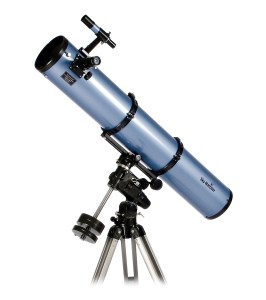

    Re : Quel telescope, Celestron ou bushnell?
    Pour information, je me suis acheté celui ci :
    Un télescope Newton; le Skywatcher 150/1200
    Plus un moteur pour me mettre à l'astrophoto ^^
    Voici ma première image :
    Alors a bientôt !!!
    Citation Envoyé par BafS Voir le message
    Et je pensait plutot prendre un Cassgrain car il n'y a pas de coma.
    A bientot et merci encore d'avance
    BafS
    Tu as pris un 150/1200 donc F/D=8, avec cela tu ne risques pas d'avoir de coma.
    C'est un bon tuyau surtout pour le planétaire, j'ai le même, qui est à vendre, et je n'ai jamais vu de coma ni en observation visuelle ni en photo surtout que tu ne peux pas y adapter un reflex avec un grand capteur.
    Avec ma petite CCD munie un capteur de 6mm pas un poil de coma.
    Le seul hic c'est la monture EQ3-2 trop faible pour cet énorme tuyau, c'est surtout la longueur qui pose problème à la monture.
    Bons cieux
    Pierre
    Oui c'est vrai que cette monture est un peu légère...
    Concernent le rapport f/D, cela veut dire que mon télescope n'est pas très performant pour le ciel profond?
    de Wikipedia :
    "Le rapport f/D
    Le rapport focale/diamètre est le rapport de la longueur focale du miroir primaire et de son diamètre, exprimés bien sûr dans la même unité. Un faible rapport f/D est généralement préférable, il permet d'exploiter au mieux la clarté de l'instrument, quel que soit le grossissement. En outre, un faible rapport f/D donne un instrument compact, donc stable et facile à manier. Un rapport inférieur ou égal à f/5 est très satisfaisant ; au-delà de f/10, l'instrument a une clarté de champ limitée. Ce paramètre est fondamental pour faire de l'astrophotographie."
    source : http://fr.wikipedia.org/wiki/Telescope
    Car j'ai aussi lu ceci : http://forums.futura-sciences.com/thread52184.html
    Et je dois dire que je me mélange un peux les pinceaux...
    Merci d'avance pour une réponse !
    BafS
