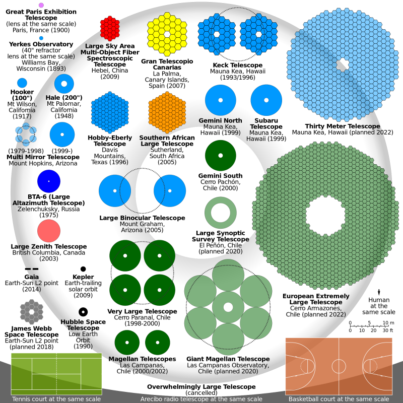

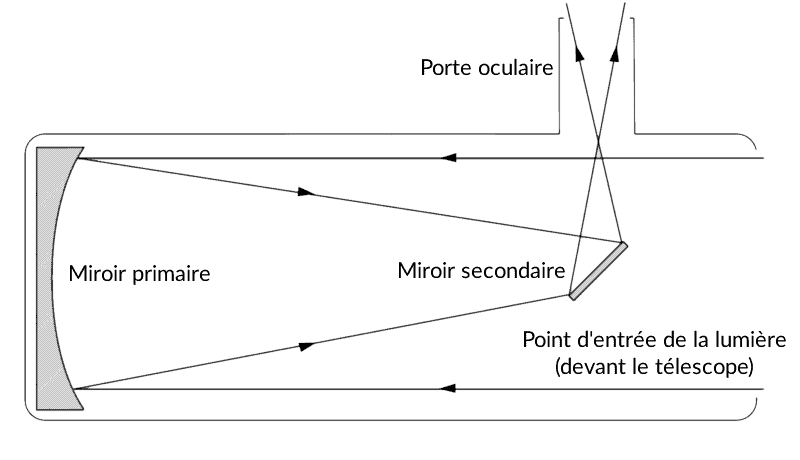

    Pour apporter de l'eau au moulin et vous remercier (bonjour ) de vous réponses , quelques images.comparaison-taille-miroir-telescope-800x800-955830553.png
    Quand on parle de diamètre, c'est toujours un diamètre concave non ?

    Ben c'est le diamétre du miroir ( qu'il soit concave...ou autre " désignation) C'est le diamétre du miroir qui reçoit en premier la llumiére céleste...

    Le diamètre est une ligne droite !
