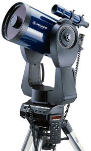

    Bjr Chatelot,
    T'affoles pas ,la "vitre" devant le télescope çela existe déjà.
    Simplement on ne trouve pas cela sur les télescopes genre dobson qui
    sont des télescopes SIMPLES pour "débuter" et peu couteux.
    Un dob:http://www.astrosurf.com/altaz/images/meade16.jpg
    Bien sur la "vitre" est conçue (taillée et "rectifiée" pour tenir compte de SA présence sur le trajet lumineux.
    Là:http://www.astroshop.de/images/thb_300/010/216.jpg
    C'est donc résolu (avec un certain prix)
    C'est pas le meme matériel !
    Dernière modification par f6bes ; 07/12/2007 à 09h29.

    En effet, avec la vitre (en fait une "lame de fermeture") ce n'est plus la même conception de téléscope.
    Mais même ainsi, il faut souvent mettre une résistance chauffante autour de cette lame pour éviter qu'elle s'embue... L'inertie thermique de ces téléscope est nettement supérieure à ceux de conception "Newton" (tels les Dobson cités) et le risque de buée est cette fois très supérieur, surtout sur la lame de fermeture.
    Le miroir primaire, à l'abri dans le tube et au sec, ne risque rien à ce niveau en théorie.
    Sur les téléscopes "Newton", c'est très souvent le petit miroir secondaire qui est touché, du fait de sa proximité avec l'extrémité "extérieure" du tube exposée au fond de ciel très (très) froid.
