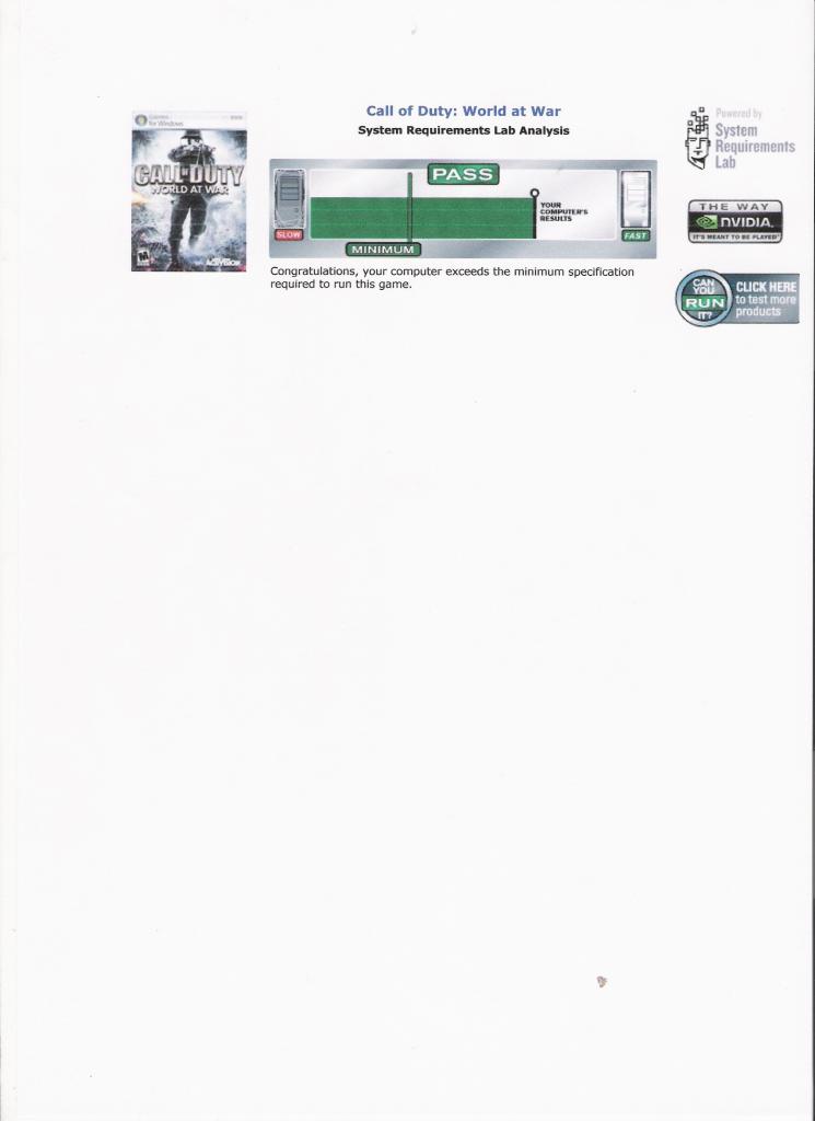

    Bonjour J'ai acheté le dernier call of duty5 par rapport à ma carte graphique et à ma mémoire tout va bien mais il est très lent pour charger une partie et le soldat n'avance pas rapidement Je pense que mon processeur n'est pas assez puissant et pourtant j'ai fait le test sur le site CAN YOU RUN IT. Ils sont tous en trait vert tout de suite après le mini sauf la mémoire qui est impec.Je vous remercie d'avance de votre aide. Cordialement

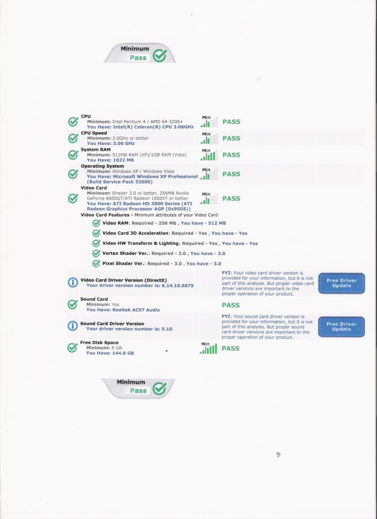

    Bonjour SNT Tu penses que ça viens de la carte graphique ?J'ai fait le test avant de l'acheter et voici ce qu'il m'a dis Cela devrais fonctionner ?
    Merci de ton aide Cordialement

    invite6a4d5af3
    Re : Processeur + carte mère
    Bonjour archeos Merci j'avais tester le jeu sur ce site et il m'a dis ceci. Donc cela devrais fonctionner. Sinon quel est le souci Merci Cordialement

    wizz
    Il est tard, mais comme le désespoir est grand, ce qui risque de te faire des conneries de premier ordre. Donc on résume la situation:
    -tu as une carte mère qui ne peut accepter que des Pentium IV au format 775 dont le maximum est de la génération Prescott, et qui ne peut en aucun cas supporter le Core 2 Duo
    -le Celeron (prescott) est une daube, surtout pour le jeu
    -tu as 1Go de mémoire vive, surement pas assez pour jouer à COD5. Lance le jeu, puis vérifie combien de mémoire est utilisé par l'ordinateur (Ctrl + Alt + Supp --> Performance --> Util Fichier)
    -quand les jeux font le test, le minimum (de nos jours) signifie souvent 800x600. Donc en définissant 1280*1024, tu demande à ton PC d'afficher 2.7 fois plus de pixels!!!!
    -pour les jeux, la config minimum signifie que le jeu est capable de se lancer sur ce PC (tout au mini, et en saccadant à mort, jeu qui ressemble davantage à une présentation de Powerpoint) , pas que ça signifie que tu pourras jouer agréablement (fluide, full détail, etc...)
    -en activant l'anticrénelage X4, tu demandes grosso modo à ta carte graphique 4 fois plus de travail
    -la HD3850 AGP peut sembler surpuissante pour ton PC, mais pour COD5, c'est du pipeau rikiki
    Bref, quand on a une config mini:
    -on met la définition au mini (800*600, et pour toi, ce sera très flou parce que hors de la résolution native de l'écran)
    -on désactive des filtrages AA et Aniso (qui demandent une puissance phénoménale de calcul)
    -on désactive les ombres (qui demande une puissance de calcul pour les afficher)
    -on désactive l'effet de l'eau (l'océan sera tout raplapla sans effet réalisme des nuages, du soleil, des oiseaux, etc...)
    -on désactive les feuilles (qui demande une puissance de calcul supplémentaire. Tu auras une grosse tache verte situé sur un pilier marron qui te suggerera que c'est un arbre, et qu'il est préférable de l'éviter au volant de la voiture)
    -on désactive également les impacts de balles (idem, puissance supplémentaire. Il n'y aura pas de jolis trous dans les murs, juste des taches marron sur le mur pour y indiquer l'endroit où tu as tiré)
    Pour pouvoir utiliser les paramètres que tu as choisis, il est préférable d'avoir un C2D, 2Go ram, HD4850
