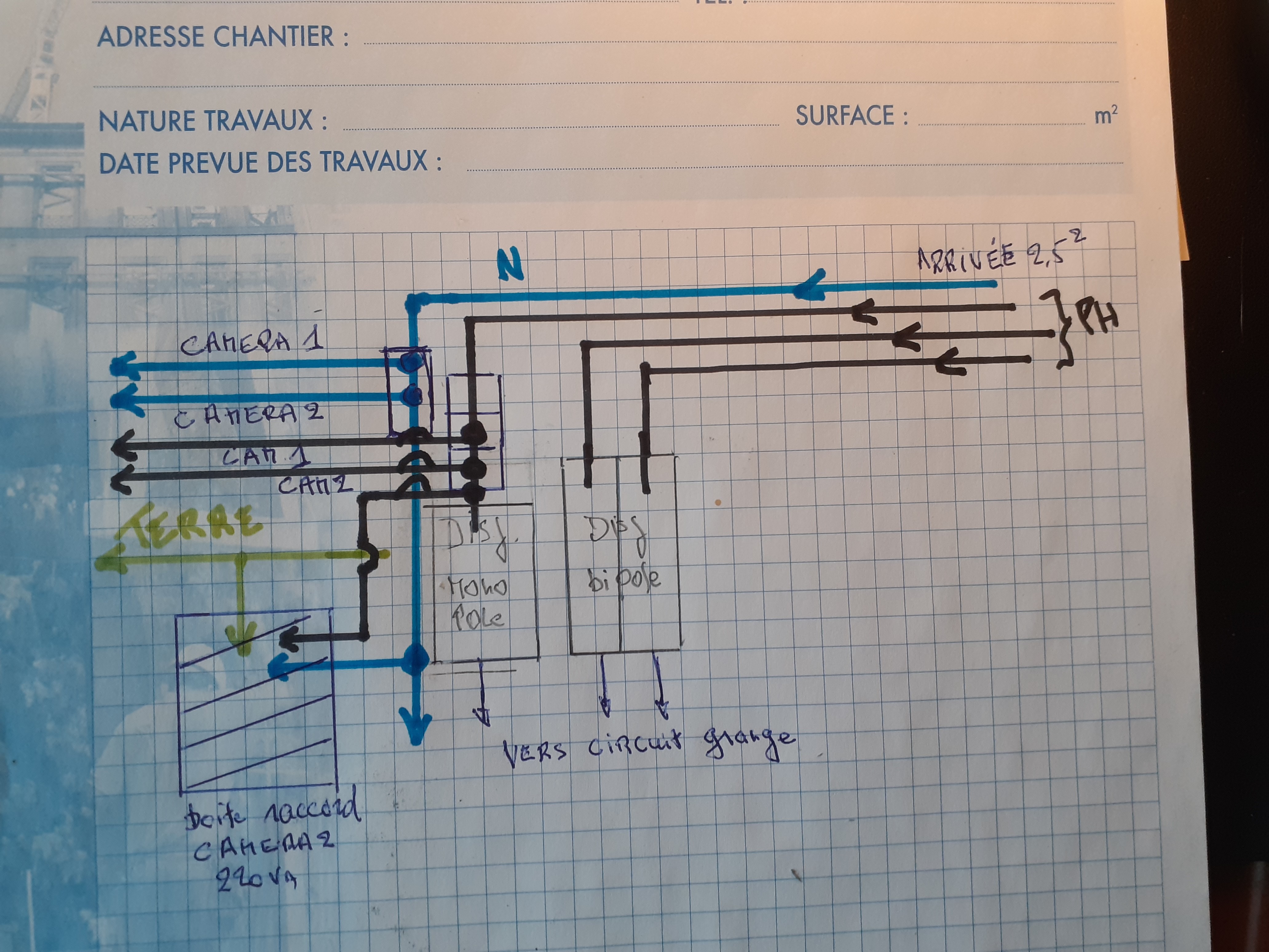

    J'ai acheté 2 cameras Bascom à installer avec CPL. L'une dans un bâtiment éloigné de la source électrique d'environ 100 m et l'autre dans un autre bâtiment éloigné d'environ 60m.
    La source électrique vient de la maison principale éloignée de 40 m par un câble triphasé en 2.5 carré. (Installation faite par l'ancien propriétaire. J'ai bien conscience qu'il aurait dû mettre un diamètre plus important) L'arrivée du câble est connectée via 2 disjoncteurs. 1 disjoncteur reçoit 1 phase, l'autre reçoit 2 phases, le neutre va sur un domino.
    J'ai installé un piquet de terre. J'ai raccordé provisoirement la première caméra directement sur l'arrivée via 3 dominos (1 phase, le neutre, la terre) par un câble long d'environ 40 m. La caméra fonctionne correctement.
    Pour la deuxième caméra, j'ai raccordé sur les mêmes dominos la phase (donc la même phase), le neutre, la terre. Impossible de faire fonctionner la caméra. Elle est est hors ligne. Le câble LAN qui vient de la caméra se connecte sur un boitier externe qui est alimenté via les mêmes dominos afin d'être sûr d'être sur la même ligne électrique. Lors de la connexion la caméra pivote et se stabilise (donc elle reçoit un signal) mais je n'ai pas d'image.
    J'ai dit "provisoirement" avant de faire une installation correcte, je voulais vérifier que les cameras fonctionnent.

    Veux-tu un dessin des mes connexions électriques afin d'être plus clair ?
    Re : comment installer caméra surveillance avec CPL
    Remoi, C'est vrai que c'est "sur place" qu'on peut voir (ou pas) ce qui parfois cloche! Mais c'est pas une évidence.
    En général la "terre" n'a aucun lien pour le fonctionnement des appareils.
    Elle n'est là que pour "précaution" et déclenchement des disjoncteurs en cas de défaut .
    Un dessin est toujours bien venu, AINSI, que de meme ,.... des photos. (Dans ce cas on en voit un peu plus)

    Voici le croquis
    Janpolanton
    C'est curieux que la grange soit sur 2 phases.
    Si chaque caméra est sur un bâtiment différent alors tel que schématisé, elle ne sont pas sur la même phase et le CPL ne peut pas fonctionner.
    Es-tu bien sûr du relevé de tes circuits?

    Merci pour la réponse.
    Sur le croquis concernant les phases, il y a 2 flèches noires. Une flèche va vers la caméra 1 et l'autre la caméra 2. L'origine des flèches est bien sur 1 seule phase.

    C'est le circuit grange qui me perturbe.
    Et es-tu bien certain que les caméras sont sur une seule et même phase?.
    daniel62dc
    Oui, je suis certain car tous mes raccords sont fixés en amont de la phase allant au disjoncteur monopole. C'est-à-dire comme sur le dessin.
