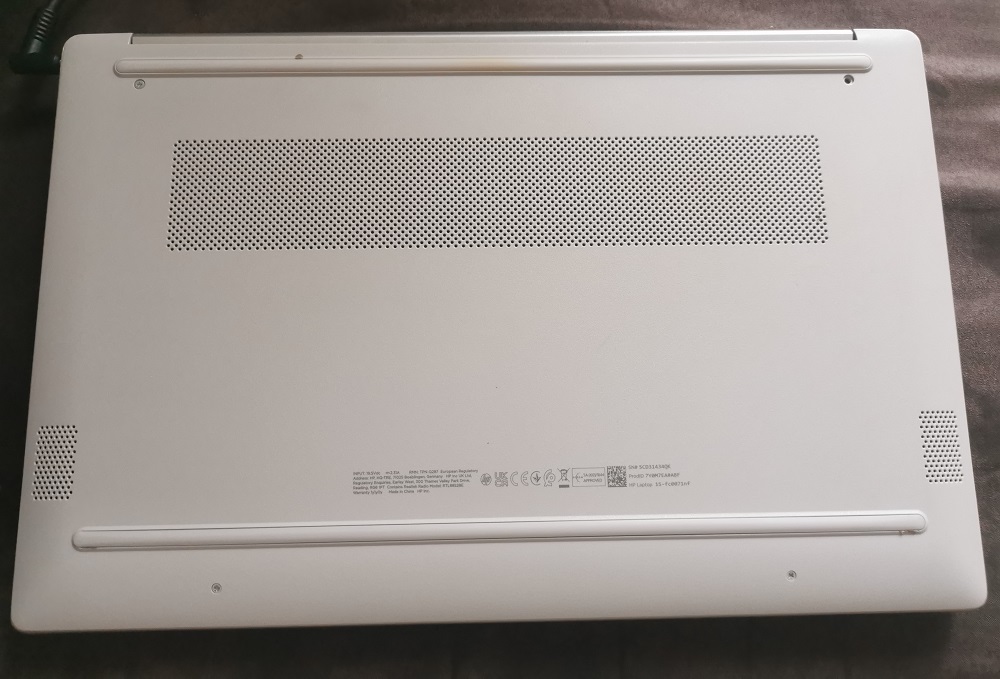

    - Mais...mais... sauf si tu as une étiquette "waranty avoir if removed", "la garantie s'annule si cette étiquette est détruite/déchirée"
    - car tu dois ouvrir le capot (je supose, si il n'y a pas de trappe à DD sur le coté du PC)

    Re : PC portable HP qui ne s'allume plus. Que faire?
    Oxycryo,
    Comme tu peux le voir, pas d'étiquette et pas de trappe...

    cancdigo
    D'ailleurs, c'est pas un SSD

    il faut l'accès au bios donc impossible actuellement.
    renvoyer le PC en indiquant que vous souhaitez conserver le disque dur.
    il est indiqué disque ssd avec la référence

    Citation Envoyé par cancdigo Voir le message
    Est-ce que je dois faire attention à quelque chose en particulier en l'ouvrant (câble, branchement quelconque...) ?
    il faut l'ouvrir comme si c'est une bombe dans MI !
    c'est la seule attention : (on ne force pas, pas de chocs etc...)
    et on fait une prière pour que la bombe n'explose pas
    cancdigo
    OK,
    Je fonce alors 🤭
    cancdigo
    Ouvert. Sans aucun problème.
    En fait c'est un SSD. Boîtier externe commandé.
    Je vous dirai si ça a fonctionné.
    faire un test de boot batterie débranchée avec le chargeur branché.
    ensuite récupérer les datas du disque dur avec un autre pc ou un boitier externe (pas évident).
    si étiquette foutue donc impossible de faire marcher la garantie envoyez le PC à maxsam33 pour tentative d'une réparation :
