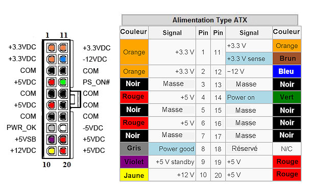

    Sinon pourrais tu me dire qu'elles broches de l'alimentation il faut shunter pour avoir les différentes tension ? meci

    Citation Envoyé par jeanjeandu84 Voir le message
    Nom : brochage ATX .jpeg
Affichages : 41
Taille : 71,2 Ko
    Tu mets un bout de fil entre la broche 14(normalement de couleur verte) et la masse(normalement de couleur noire). Ceci a pour effet de démarrer l'alimentation.
