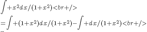

    inviteed367030
    Re : Problème avec Mathematica
    Je vais essayer de le résoudre ici, pourrais - tu me dire ce qui est faux dans mon raisonnement ?
    Code:
    On sait que
    f(x) est une fonction
    g(x) est une autre fonction
    Le calcul par intégration de partie se fait selon :
    On détermine :
    f(x) = 1  f'(x) = x
    g'(x)=  g(x)= arctan x
    De ce fait, on aboutit à :
    Nous devons maintenant résoundre la deuxième intégrale
    qui est la même que celle de départ. . .:sos:
    invite551c2897
    Il vaut mieux faire :
    f(x) =Arctan(x)
    g'(x)=x
    inviteed367030
    Je vais rééssayer :
    On détermine :
    f(x) = Arctan(x) f'(x) =
    g(x) = g'(x) = x
    On aboutit à :
    On suppose que :
    u= 1+x²
    du = 2x
    1/2 du = x
    On intègre et on aboutit à :
    On connait aussi la formule d'intégration de qui donne ln |x|
    On finalise et on aboutit au résultat suivant :
    Est -ce juste, Phryte ?
    invite551c2897
    invite551c2897
    Or:
    inviteed367030
