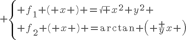

    J'ai deux fonctions de deux variables:

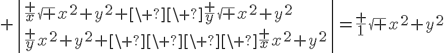

    La matrice jacobienne est la suivante:
    Je calcule le déterminant de cette matrice:
    Il parrait que ça s'appelle le Jacobien...
    A quoi sert-il? A quoi sert la matrice Jacobienne?

    Ca sert à pas mal de chose, c'est l'équivalent d'une dérivée.
    Tu retrouves notamment le déterminant de cette matrice dans les changements de variable dans une intégrale.

    Non je dirais plutôt une seule fonction de R² -> R² ...

    Que l'on voit deux fonctions initiales f(x,y) et g(x,y) à valeurs dans R ou une fonction (f(x,y), g(x,y)) à valeurs dans R², le jacobien donne la dérivée totale (construite avec des dérivées partielles).

    Aussi non, Herbiti, tu demandais à quoi ça pouvait servir le jacobien. matthias t'as déjà répondu que cela intervenait dans les changements de variables dans les intérgrales multiples. Je t'ai fait remarquer la forme particulière (f1 : norme, f2 : argument).
    Pour ce jacobien particulier, tu as ta réponse non?
