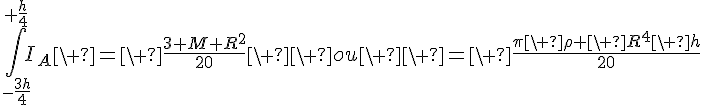

    mécano41
    Re : Moment d'inertie et distance sur un cône
    Je ne comprends pas ce que tu as voulu faire.
    Il me semble que normalement on devrait écrire :
    avec moment d'inertie du disque par rapport à l'axe A passant par son diamètre. Il s'agirait donc de démontrer que :
    Je regarde mais pour l'instant je merdouille
    mécano41
    Une précision :
    Citation Envoyé par mécano41 Voir le message
    ...avec moment d'inertie du disque par rapport à l'axe A passant par son diamètre...
    c'est un disque d'épaisseur dz
    inviteb4d8c3b4
    Oui, je merdouille aussi. C'est embêtant, la question d'après c'est écrire la matrice des moments ! Si je l'ai pas, pas de matrice !
    mécano41
    J'ai appliqué le principe pour calculer l'inertie d'un cylindre par rapport à un axe passant par le diamètre au milieu de sa hauteur et ça fonctionne mais pour le cône, j'ai une erreur que je n'arrive pas à trouver. Je te donne la démarche au cas où... :
    Je pars de l'inertie d'un disque d'épaisseur dz et de rayon r, autour d'un axe A passant par son diamètre :
    que je trouve en intégrant, de 0 à r, l'inertie d'un anneau de rayon r1, de section dr par dz. Cela, c'est bon.
    Ensuite, comme je l'ai écrit plus haut :
    Si j'ai bien compris, il s'agirait, pour toi, de démontrer que :
    (désolé, je n'arrive pas à écrire les bornes avec des crochets!)
    avec pour r=f(z) :
    et j'arrive à :
    ce qui n'est pas bon!
