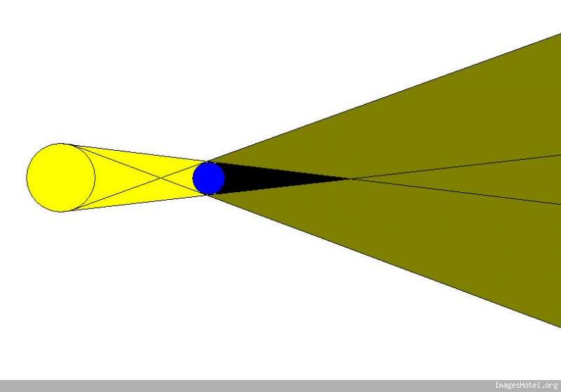

    Hello
    Pouvez-vous me dire si mon graph est correct?
    Soit
    -la zone grise l'espace en un instant T ou la source lumineuse (Jaune), n'est pas visible
    -la zone noir la projection hypothétique de l'ombre de notre obstacle lumineux(bleu)
    -la zone blanche+noir est à l'instant T remplie de photons
    -l'obstacle (bleu) tourne en orbite au tour de la source lumineuse (Jaune)
    Soit
    AB la distance parcourue par un photon xTemps et BC la distance parcourue par l'obstacle(bleu) au tour de la source lumineuse

    Pourquoi la zone grise est-elle courbe...?

    Parce que la terre tourne autour du soleil. Un point de la zone grise est à l'ombre parce que les photons qui auraient du y arriver au moment du schéma ont été interceptés par l'obstacle juste après leur départ de la source lumineuse. Comme ceci se passe à la vitesse de la lumière, entre temps l'obstacle s'est décalé, et plus on s'éloigne plus le décalage est grand.
    Pour moi le schéma est correct dans son principe.

    a vu de nez, c'a n'a pas l'air particulierement faux
    Tu peux calculer la forme en question assez facilement.
    Etant au chomage technique la tout de suite, je me suis amuse a le faire, en supposant le Soleil ponctuel.
    On trouve bien des cercles

    Des cercles ? Ca doit y ressembler quand on est, comme sur le schéma, aux environs du soleil... Mais si on visualise La chose dans une plus grande échelle, et en particulier après une ou deux révolution, on devrait plutôt aboutir à des spirales, non ?

    Des cercles ? [...] on devrait plutôt aboutir à des spirales, non ?
    Oui je me suis plante, j'ai fait une approximation (involontaire) qui ne marche que lorsqu'on est proche du Soleil...

    Cherchons les coordonnees du point A. Soit l'angle sous-tendu par B, C et le Soleil, dont on cherche la valeur en fontion de la distance du Soleil a A.
    Je fais les approximations suivantes : la Terre est a vitesse angulaire constante sur un cercle de rayon , le Soleil est ponctuel. Alors c'est tres facile
    Pendant le temps t qu'il a fallu a la lumiere pour parcourir AB, la Terre a sous-tendu l'angle . On voit facilement que d'ou finalement :
    C'est une spirale d'Archimede

    Le soleil étant plus gros que la terre , il faut tracer les zones de pénombre (qui vont à l’infini) et les zones d’ombres qui n’iront pas très loin! (1500 000 km)

    hm, ton graph est bizzare, surtout a cause de la taille du soleil par rapport a la terre..
    la terre forme un cone d'ombre qui vas en se retrécissant pas en s'écartant.
    bref l'ombre de la terre ne vas pas très très loin. au dela du cone l'on auras qu'une légère diminution de l'intensité lunimeuse.. enfin inversement proportionelle a la distance..
    de plus tu oublies l'effet de lentille gravitationelle qui courbe les rayons lumineux sur les bords de la terre, de fait l'ombre de la terre est encore racourcie par cette effet
    sinon, le retard de l'ombre et de la lumière pour un observateur theorique est bien vue il me semble..

    Oui à la base le shéma ne représente pas la Terre et le Soleil...
    donc ici le corps lumineux est plus petit que le corps obstacle
    L'ombre de la terre projetée dans l'espace est infinie ( la pénombre )
    l'ombre totale 100% est effectivement très courte.
    Dans l'example de la Terre il faut parler de pénombre:

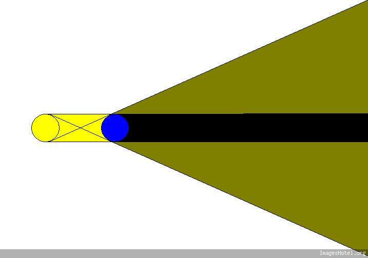

    plutôt comme ceci, la représentation du cone d'ombre et de pénombre.. le soleil etant gigantesque par rapport a la terre, par comparaison avec vénus lors de son transit..
    il n'y a aucun cone d'ombre s'évasant pour un observateur extérieur. la surface du soleil etant relativemant "plate" en comparaison de la taille dela terre..
    ceci il me semble est plus correcte

    Le shéma de la 2 ème image n'est pas correct
    Les rayons du soleil n'arrivant pas à la Terre que de façon parrallele,
    Il faut prendre l'hémisphère nord et sud du soleil, et tirer les deux points de A et B nord puis A et B sud sur les 2 hémisphères de la terre pour trouver la zone de pénombre.
    Même avec un soleil et une terre de meme taille, la zone de pénombre serait en conne:

    ben regarde la photo de vénus, et tu verras bien que l'ombre se limite à l partie en contre-jours..
    le reste est noyé dans la masse photonique du soleil
    il y a un rapport de 150 entre la terre et le soleil.. respecte cela dans ton shémas
    tiens avec un aure shémas de l'ombre porté de la lune sur la terre, lors d'éclispe de lune
    et une carte de la zone d'ombre.. du plus intense au moins intense sur terre.

    +1 pour morphdown.
    http://fr.wikipedia.org/wiki/%C3%89clipse_lunaire
    Ou de manière plus évidente http://images.google.fr/images?hl=fr...=1&sa=N&tab=wi
    Quetzal, tu dessines un cone de pénombre qui n'est qu'un cylindre, ce qui serait le cas si le soleil était ponctuel et à l'infini. Cone d'ombre et cone de pénombre seraient alors confondus. Dans le cas du soleil et de la terre, le cone d'ombre est toujours convergent, et le cone de pénombre toujours divergent. Le premier schéma de morphdown (enfin, le deuxième en tout, post 13) illustre correctement le phénomène.

    je préfère cela, c'est plus réaliste que le wiki, le soleil etant bien trop petit.
    mais là encore, en face du soleil.. pff
    mbochud
    Re : Ombre de la terre projetée dans l'espace
    Le dessin de quezdal est plus réaliste et montre la zone d’ombre qui n’ira pas très loin! (1500 000 km) (diamètre de la terre / sin(0,5degré)
    Ce qui est encore le cas sur ce schéma. Mais de toutes façons il n'est pas utile d'avoir un schéma à l'échelle pour comprendre le principe. Au contraire, les représentations à l'échelle sont trompeuses puisqu'elles donnent l'impression que le cone de pénombre est un cylindre.

    et pour le cone de pénombre de la lune sur la terre comment expliques-tu que celui-ci soit quasi cylindrique et non largement evasé?? et que le cone d'ombre soit lui fortement cylindrique?? (nuit locale)
    si tu réduit les distances et la taille des objets, il est normal que les angles soit plus accentué, et que le cone parrraisse plus évasé
    C'est ce que je viens de dire : essayer de faire un schéma à l'échelle est trompeur.
    Citation Envoyé par quetzal Voir le message
    (je supppose qu'ici ton "cylindrique" est un lapsus) Ca par contre, c'est parce que le schéma n'est pas réellement à l'échelle. En réalité, le cone d'ombre est lui aussi presque cylindrique, en tout cas beaucoup plus que sur ton schéma du post 16. En effet, la lune est à 400 000 kilomètres de la terre pour un diamètre de 3500 kilomètres. Ca fait un angle d'un demi degré. Donc sur ce schéma, l'angle de convergence du cone d'ombre est très exagéré, mais le cone de pénombre l'est beaucoup moins, ce qui induit en erreur.
    Exactement. Alors que si tu fais un schéma à l'échelle, on ne voit rien du tout, tous les objets qui interviennent sont tout petits sur le schéma et les angles des cones sont pratiquement nuls.
    ...tout ça pour dire que le schéma du post 13 de morphdown était déjà tout à fait correct et explicite, et permettait déjà bien de se rendre compte du sens de convergence des deux cônes, ce qui est précisément ce qu'on lui demande. Quel est ton propos, exactement ? Tu penses que le schéma du post 22 apporte quelque chose en plus ?
    invite0e4ceef6
    non, simplement je trouvait que cette exagération dû aux proportions tronqué ne donne pas une image très réaliste du problème.
    les coniques en question, sont plus proche de cylindre que de conique, presenter les ombres sous cette forme très exagéré ne me semble pas très judicieuse, puisque trop caricaturale.
    mais bon, hein ça dépend de ce que l'on cherche..
    invitea54a6f54
    Ici le but recherché est de démontrer que l'extention de l'ombre dans l'espace ce fait de manière courve, et même en spirale.
    Je répète qu'à la base les shémas ne représentent ni le soleil ni la terre, mais une source lumineuse et un obstacle...
    C'est pas compliqué, c'est de la géométrie de l'école primaire...
    je pense que vous avez compris tous ça non?
    Le problème c'est que si on ne carricature pas on ne voit rien... c'est comme si tu prends une carte routière de la france, et que tu déssines les routes à l'échelle, ben tu verras rien du tout, on doit caricaturer l'épaisseur des routes pourqu'on puisse voir quelquechose.
    Pour te faire remarquer Quetzal, le shéma que tu as proposé c'est exactement le même que celui que j'ai fait... la difference c'est que le mien ne te plait pas, mais le tien tu l'aimes mieux...
    Mais là c'est une question d'amour... propre...
