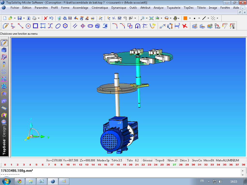

    salut tt le monde j'ai un problème qui consiste à dimensionner un moteur pour la rotation d'un arbre de diamètre 68 mm dont la masse à lever est 700 kg la transmission se fait à travers des chaine et deux poulies à propos c'est un système de retournement châssis type IVEQO
    MERCI POUR VOTRE AIDE
    invitef9e2a28a
    Re : Calcul de la puissance d'un moteur
    http://forums.futura-sciences.com/at...1&d=1274876288
    svp aide moi
    j'ai un projet fin étude consiste de système de croix de malte
    à 3 rainures ( 120° ), svp aide moi ou guide moi pour calculer la puissance de mon moteur ,
    le plateau réceptrice d'inertie 0.1168767 kg.m²
    de vitesse angulaire w=0.035 rad/s
    la croix à 120° de diamètre 100 mm
    le plateau motrice d'inertie 0.017633486 kg.m²
    composé de deux forme la 1ère rond de diamètre 170mm est pour le blocage de croix
    2éme rond de 200 mm de diamètre
    sachant q'il ya un frottement entre croix jaune et la plateau motrice
    je vous attend
