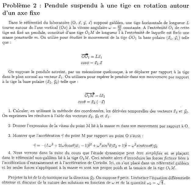

    Voilà la suite de l'exo et le second problème de mon DM :
    Je pense que pour la question 1) :
    e-rho.k = m.(vect. gamma)
    Par contre pour le mouvement je suis perdu (quest 2) et pour l'equa diff aussi...
    Et voilà le second problème qui me parait moins difficile, je sais répondre à la question 2 et 3 mais il me manque les résultat de la question 1)
    Pour la question 4) je verrais plus tard...
    et voici les schémas de ce problème :
    Je vous remercie de prendre le temps de m'expliquer c'est vraiment sympa, je comprends ce que je fais au moins

    invite60be3959
    Re : Exercice mecanique
    pour la 2ème partie de l'exo je te conseilles d'aller voir le topic suivant http://forums.futura-sciences.com/ph...ath-sup-5.html c'est exactement le même exo, même si là c'est avec un anneau autour d'une tige, c'est rigoureusement pareil ! Pour le PFD sur e-rho tu remplaces la tension du ressort que tu as mis (qui est fausse!) par celle explicité dans le topic, et suit les étapes. (attention aux notations : r c'est rho et téta c'est phi)
    pour ton deuxième problème, je suis désolé je n'ai pas le temps de regarder ça en détail d'ici demain, mais bon il a l'air de moins de poser de problèmes.
