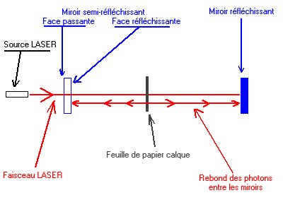

    invite62cb1b02
    Re : question conne?
    Hello,
    Lors de la fête de la Science à Colmar (68) (en 2002, je crois), le musée de l'optique de Biesheim (toujours 68), présentait cette étonnante animation :
    Un faisceau laser alimentait en photons un jeu de miroirs. Ce faisceau se réfléchissait entre 2 miroirs, l'un réfléchissant, l'autre semi-réfléchissant, enrichi par l'arrivée de nouveaux photons. Une feuille de papier calque (donc laissant passer une part du laser) et située sur la trajectoire des "rebonds amplifiés" du faisceau laser, s'est consumée sans embrasement au bout de 90 secondes environ sur la trajectoire du faisceau.
    Je n'ai pas plus d'explications, il ne s'agit que d'un témoignage de visu d'une expérience inédite pour moi ...
    http://forums.futura-sciences.com/at...tid=1080&stc=1

    C'est tout le principe du laser, une cavité résonnante avec d'un côté un miroir et de l'autre un semi réfléchissant, et chaque passage du faisceau dans la matrice laser (rubis ou saphir placé ds la cavité) déclenche le phénomène d'avalanches d'éléctrons, qui émettent des photons en rejoignant un niveau d'excitation moindre, donc augmentent la puissance du faisceau... jusqu'à ce que la barrière d'énergie pour franchir le semi miroir soit franchie, d'où le pulse.
    Mais ds l'idée de pluton35, je vois pas où y aurait résonance...

    Pour que les photons entrent, il faut qu'un des miroirs ne soit pas parfait donc tu finis par pouvoir le franchir quand tu atteinds l'énergie nécessaire.
    ou alors tu génères le rayon in situ par un système qui balance un flash et se désagrège... mais de toute façon y a pas de miroir infranchissables, ça reste du 99.9% d'efficacité donc tu finis par atteindre une énergie suffisante pour le franchir. Si le miroir parfait existait et qu'on générait un rayon dans une cavité résonante laser, j'imagine que tu atteindrais le point de fusion de ton matériau assez vite (un pulse laser se génère très vite - qq dizaines de nanosecondes je crois - et pourtant y a déjà un bon nombre de réflexions qui se sont produites... puisque 300 000 km/sec ds une cavité de qq centimètres... je vous laisse faire le calcul)
