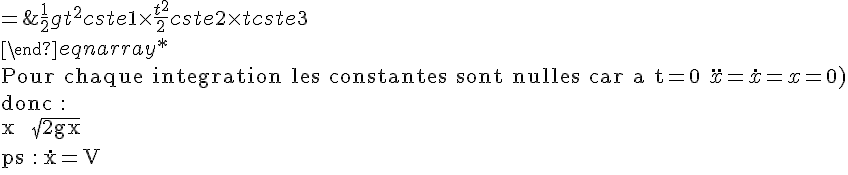

    invite7a973c57
    Re : Accelération d'un corps en chute
    une autre manière de résoudre le problème (par la mécanique):
    Voilà, bon courage.
