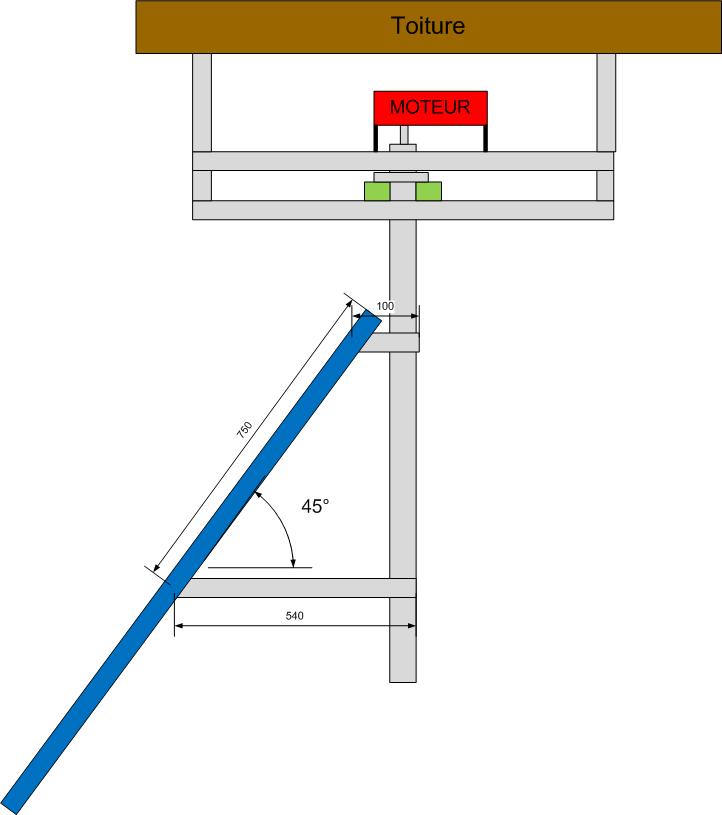

    Comme je l'ai déjà expliqué sur ce forum, je conçois un système suiveur de soleil pour panneau photovoltaïque.
    J'en suis à l'heure actuelle à la conception mécanique et j'ai quelque petit soucis quand savoir l'ordre de grandeur des couples qui seront causé par le vent.
    J'ai déja posté une image présentant le montage que je prévois de faire sur le forum, je met donc juste un lien vers celle-ci, j'espère que ça ira comme ça. http://forums.futura-sciences.com/at...e-panneauoejpg
    Pour information mon panneau fait 80cm de large. et sera placé en moyenne montagne (environ 1000m) et à environ 1m d'un mur qui sera dans son "dos" lorsque le panneau "regarde" le sud.
    Je pense par contre monté aussi un dispositif manuel d'amarrage en cas de forte tempête prévue.
    Voila en espérant que quelqu'un puisse m'aider, d'ores et déjà merci

    Reste à connaitre la forçe des vents dans ta région.
    Voir carte des vents France:
    http://www.montpellier.iufm.fr/techn...carte_vent.htm
    Juste un question de détail: ton panneau à l'air relativement modeste, quelle est la consommation de ton
    moteur par curiosité ?
    Car si la production ne sert qu'à alimenter le moteur (au vue de la puissance supposée du panneau) , c'est pas terrible !

    Merci pour tes liens, je ne l'avait pas trouvé bien que j'ai fait quelque recherches.
    J'ai un petit moteur d'environ 10W que je démultiplie de plusieur milier de façon à avoir quelquechose comme 4min/tr. Le moteur n'est donc pas continuellement en fonctionnement.
    Mon panneau fait 120W j'imagine que ça devrait pas posé de problème. De plus Vincent66 membre du forum me donne son aide pour le développement de l'électronique.
