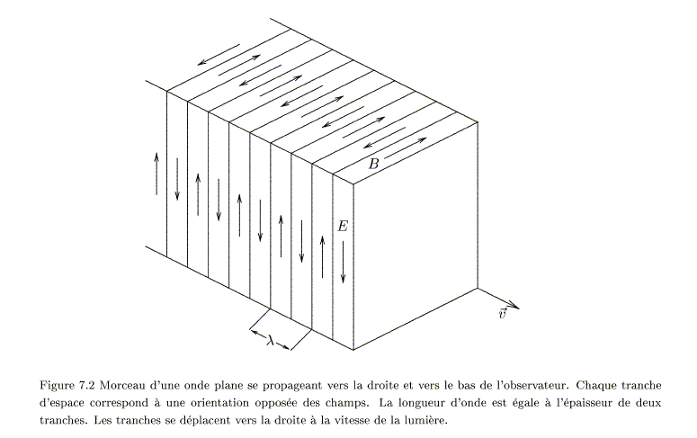

    Pour l'image d'une onde électromagnétique plane polarisée, j'ai trouvé que les images avec des sinusoïdes sont troublantes et passent mal pour ceux qui n'ont pas déjà une image dans leur tête. Le fait de mettre 7 ou 9 grandeurs (3 géométriques 2-3 pour E et 2-3 pour B) dans une projection en deux dimensions n'est pas toujours bien comprisse.
    J'ai trouvé que cette image d'un morceau d'une onde plane "passe" mieux:
    http://forums.futura-sciences.com/at...ondeplaneoegif
