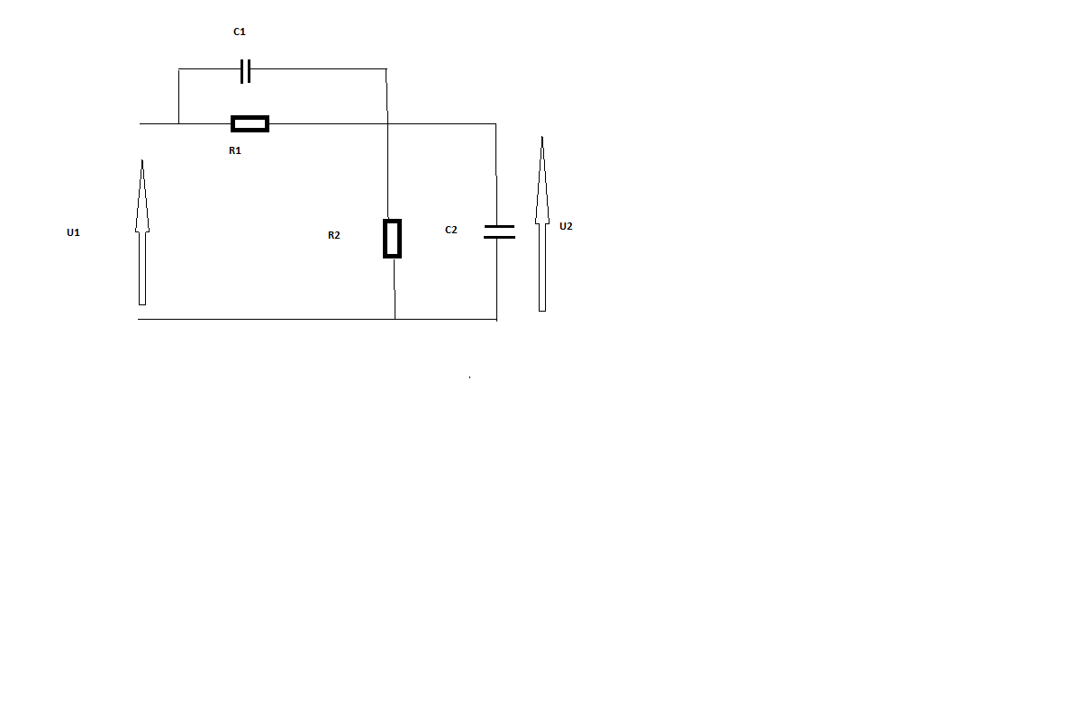

    J'ai un exercice de physique appliquée à faire, mais j'ai quelque peu de mal à le réaliser:
    C'est un exercice qui porte sur le diviseur de tension et sur la transmittance.
    Voici l'énoncé:
    http://forums.futura-sciences.com/at...1&d=1284289087
    J'ai besoin d'un petit coup de main simplement pour le début de la mise en forme, j'ai trouvé ceci:
    T = Vs/Ve = 1 / ( 1 + Y2/Y1)
    Avec: Y1 = 1/R1 + jC1w
    Y2 = 1/R2 + jC2w
    Ce qui donne: T = 1 / ( 1 + (1/R2 + jC2w) / (1/R1 + jC1w) )
    Je ne sais pas si c'est correct, si oui comment continuer ? Si non, qu'est-ce qui est faux ?

    Veuillez m'excuser, il est vrai que j'ai oublié de mettre l'énoncé, il faut "simplement" détailler le calcul pour trouver une mise en forme correcte de la transmittance T = Vs/Ve (ou amplification) théorique du montage.

    Bonsoir.
    Vos calculs sont justes mais il vaut mieux garder la transmittance sous la forme :
    Remplacez Y1 et Y2 par leur expression respective et malaxez un peu le dénominateur.
    Vous devez arriver à une expression de la forme :
    A vous de calculer et .
    C'est un exercice intéressant parce que on peut montrer qu'il est possible de rendre cette transmittance indépendante de la fréquence par un choix judicieux des composants (atténuateur compensé).
    Cordialement.

    Merci beaucoup pour votre réponse Fanch, il est vrai que ça va beaucoup mieux en gardant cette forme.
