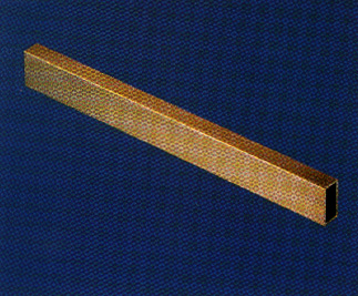

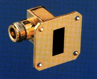

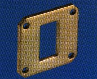

    Bjr à toi,
    Les guides d'onde ne sont pas forcément ronds, habituellement ils sont rectangulaires.
    guide 10 Ghz:http://www.ers.fr/PRO10004.JPG
    bride 10 Ghz:http://www.ers.fr/PRO10005.JPG
    Transition coaxial/ guide :http://www.ers.fr/PRO10007.JPG
