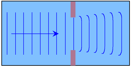

    Mimo a raison. C'est plutôt un problème lié aux ondes tout court. Les photons ne se manifestent que dans des situations un peu particulières (l'effet photoélectrique, par exemple).
    Ici l'interrogation est "comment une onde peut former un faisceau rectiligne".
    Réponse : elle ne le peut pas.
    Ou plutôt, elle le peut.... presque ! Si la lumière passe par un trou "pas trop petit" (nettement plus grand que la longueur d'onde) alors l'onde peut sortir de cette ouverture sans trop se disperser (diffraction).
    Cette expérience peut se faire facilement avec des vagues dans l'eau. On peut facilement générer des vagues de l'ongueur d'onde de quelques centimètre. En utilisant une barrière avec un trou, disons, d'un mètre, on voit alors clairement les vagues sortir en "faisceau". Si tu disposes d'un petit bassin, tu peux essayer d'expérimenter ça.
    Le faisceau n'est toutefois jamais parfait. Il y a toujours un peu de diffraction. Comme sur ce dessin :
    http://2.bp.blogspot.com/_Swc-yt6AW9...r-waves114.gif
    Plus généralement, si les dimensions caractéristiques sont grandes par rapport à la longueur d'onde, on peut négliger ces petites dispersions et considérer que le faisceau est rectiligne. C'est la notion de rayon lumineux.
