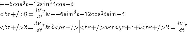

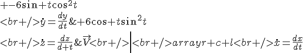

    J'ai un souci avec les rayons de courbure surtout lorsqu'il s'agit d'une courbe tridimensionnelle.
    Voici le problème :
    On considère les équations horaires :
    Calculer les vecteurs vitesse et accélération.
    J'ai trouvé :
    et
    Trouvez les valeurs des accélérations tangentielle et normale.
    J'ai trouvé :
    À ce stade, j'ai des problèmes, je connais les formules lorsqu'on a affaire à une courbe plane mais là je suis perdue. Ces dernières questions me posent des problèmes
    1. Calculer le rayon de coubure de la trajectoire à tout instant .
    2. Déterminer les composantes cartésiennes des deux premiers vecteurs du repère de Frenet.
    Merci pour votre aide et bonne journée.

    Re : Courbure d'un arc tridimensionnel
    Je constate que vous avez été oublié.
    Il y a une autre méthode pour trouver les accélérations tangentielles et normales :
    Le produit scalaire des vecteurs vitesse par accélération doit redonné l'accélération tangentielle par la vitesse.
    Le produit vectoriel de ces vecteurs donnera l'accélération normale et aussi la direction perpendiculaire à cette accélération.
    Vous pourrez en déduire le repère de Frenet.
    La comparaison avec les formules que vous avez écrites doit donner R.
    Au revoir.
