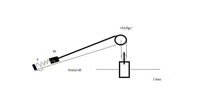

    bonsoir,
    dans un exercice où on nous demande de calculer la masse équivalente d'un système voici l'énoncé
    Le cylindre de masse m et de section A repose dans un liquide de masse volumique rho et est partiellement
    supporté par le système de cable et poulie
    la poulie supérieure a un rayon de giration Rg, une masse m2 et une rayon r. La poulie inférieure et le câble
    sont de masse négligeable.
    La figure:
    http://forums.futura-sciences.com/at...1&d=1353175202
    c'est quoi la relation entre I et J (moment d'inertie )
    pour l'énergie cinétique de la poulie supérieur pourquoi on l'a calculé :
    Ec(poulie)=0.5*I*0'²
    et non pas :
    Ec(poulie)=0.5*J*0'²
    et c'est quoi le rayon de giration .

    Le moment d'inertie peut être désigné par I ou J, suivant les auteurs.
    Il ne faut pas être esclave d'une lettre mais imaginer ce qu'elle représente comme grandeur.
    Je vous conseille d'éviter l'emploi d'un terme aussi ambigu que "rayon de giration" qui a plusieurs significations physiques différentes.
    Pour avoir de l'aide, il faut exposer plus complétement votre problème (il n'y a pas de question dans votre énoncé) et dire où vous vous êtes arrêté.

    "Rayon de giration" est la mauvaise "translation" de "radius of gyration".
    En français la signification n'est pas la même.
    Dans votre cas, cela veut dire que le moment d'inertie de la poulie est M2.(Rg)^2.
    Votre énoncé est partiel. Comme on parle des moments d'inertie et des masses de poulies, j'imagine que le système est en mouvement.
    Avec les non-indications que vous donnez, la seule relation que je trouve entre I et J est qu'elles se suivent dans l'alphabet.
    Dans ce forum, nous n'avons pas des extralucides. Si vous voulez de l'aide il faut donner toutes les informations.

    Je voulais dire mon problème se situe dans la poulie supérieure comment procédons nous pour calculer l'énergie cinétique de cette dernière
    parce que j'avais habitue de mettre Ec(poulie)=0.5*J*0'² et considérer la poulie comme un disque pour avoir J=mR² mais dans la correction de mon professeur
    j'ai vu des termes nouveaux comme rayon de giration et mettre I au lieu de J (moment d'inertie)
    en ce qui conerne l'enoncé ce n'était que copier coller de mon feuille d'exercices .
    svp ma question c'est au niveau de la poulie supérieure pour calculer l'énergie cinétique.

    L'énergie d'un objet tournant à vitesse angulaire oméga est:
    Où I est le moment d'inertie, m la masse et Rg le "gyration radius" (que je laisse en anglais).
    Quant à I et J, comme Phys4 vous l'a dit, ils n'ont pas de signification fixe attribuée. Par exemple, le I sert souvent à designer un courant.
    Dans votre problème vous avez une relation entre la vitesse de la corde et la vitesse angulaire.
