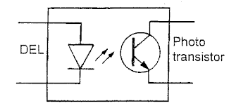

    Bonjour à toi,
    Connais tu l' opto coupleur?
    http://t0.gstatic.com/images?q=tbn:A...vahBhaflEfqPaQ
    C'est similaire à ta photdiode.

    Je ne connaissait pas l'optocoupleur, mais il n'est pas adapté à ce que j'ai en tête. Je m'explique:
    J'aurais souhaité réaliser une membrane très sensible au fréquence moyenne audio (disons de 100hz à 10Khz)
    Cette Membrane, excité par les fréquence sonores, obturerais +/- le passage des photons de la leds à la photodiode.
    J'obtiendrais donc un microphone dont la membrane est totalement désolidarisé du reste de l’électronique.
    (Membrane très légère et non contrainte à déplacer quelque choses d'autre)
    Le but, vous l'avez compris, étant de réaliser un microphone le plus sensible possible.
    Seulement, la "course" de la membrane ne sera pas extraordinaire (de millimétrique a micrométrique), ce qui fait que
    l'électronique ne captera qu'une infime variation sur la photodiode. Est-ce suffisant ?

    Votre idée n'a rien d'originale. Des millions de personnes ont dû y penser et de centaines la réaliser, pour constater que le résultat était décevant.
    Si c'était une bonne idée, on trouverait ces microphones dans le commerce.
    Si vous voulez utiliser la lumière alors le plus sensible serait d'utiliser la membrane mobile comme miroir dans un interféromètre genre Michelson.
    Mais tout ça ne vous permet pas d'extraire un son faible du bruit ambiant et du bruit thermique inhérent à tout microphone.
    Pour ce qui est des déplacements, celui de l'air correspondant aux sons de zéro dB (la limite de l'audition) à 1 kHz, est de, environ, 10-11 m crête: bien inférieur au rayon des atomes.
