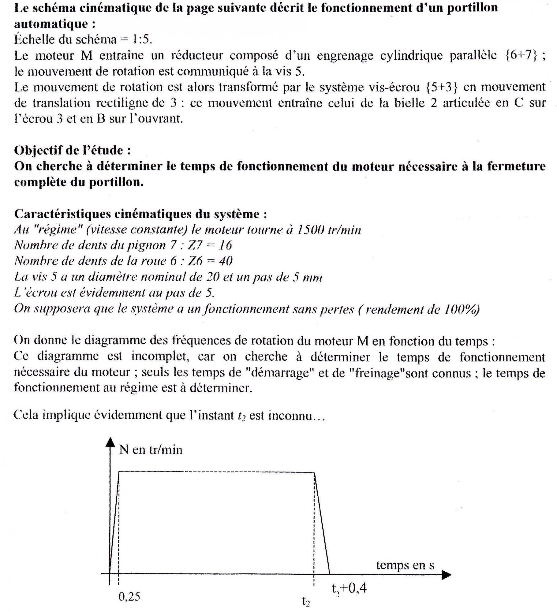

    Voila j'ai un devoir a rendre au quel je ne comprend rien si vous pouvez m'aider en me donnant les formules a utiliser pour faire les calcule , je joint le devoir en question. merci http://forums.futura-sciences.com/at...1&d=1388427121
    Les questions son les suivantes:
    1. déterminer l'accélération nécessaire au moteur pour atteindre sa vitesse de régime: 1500 tr/min
    2. déterminer la décélération du moteur pour atteindre l'arrêt complet .
    3. déterminer par calcul la vitesse de translation d'un point de l'écrou 3.
    4. déterminer par calcul l'accélération nécessaire pour atteindre la vitesse constante de l'écrou 3.
    5. déterminer par calcul la distance parcourue par le point C pendant cette phase d'accélération.
    6. déterminer par le calcul la distance parcourue par C durant la phase de décélération.
    je sais sa fais beaucoup de question mais je n'y arrive pas. Merci encore pour votre aide.

    Bonjour catmandou ,oui je suis désolé j'en n'oubli la politesse ; Alors Bonjour a tous et oui se que je recherche sur se site c bien de l'aide et pas que l'on me donne les réponses , je suis conscient que je pose beaucoup de question mais aillant trouvais la question 1 enfin je crois ... la question 2 me pose problème alors ils vous plais aider moi pour la question 2 les autres je verrais après . merci

    J'ai mis mes 1500 tr/min en rad/s se qui me donne 157.07 rad/s que j'ai ensuite diviser par 0.25 le résultat que j'ai trouver est donc 628.28 rad/s pour l'accélération du moteur .

    Oui, c'est presque bon à l'unité près , l'accélération angulaire est en rad/s/s ou rad/s2 .
    Donc, pour l'arrêt, idem , vous avez la durée de la décélération .
    invite59720b44
    Re : devoir de mécanique
    Donc pour l'accélération sa donne 628.28 rad/s2
    et si j'ai bien compris pour la décélération je fais 157.07/(-0.4)= -392.675 rad/s2
    invitecaafce96
    Oui, ça me paraît bon, donc on continue ...;

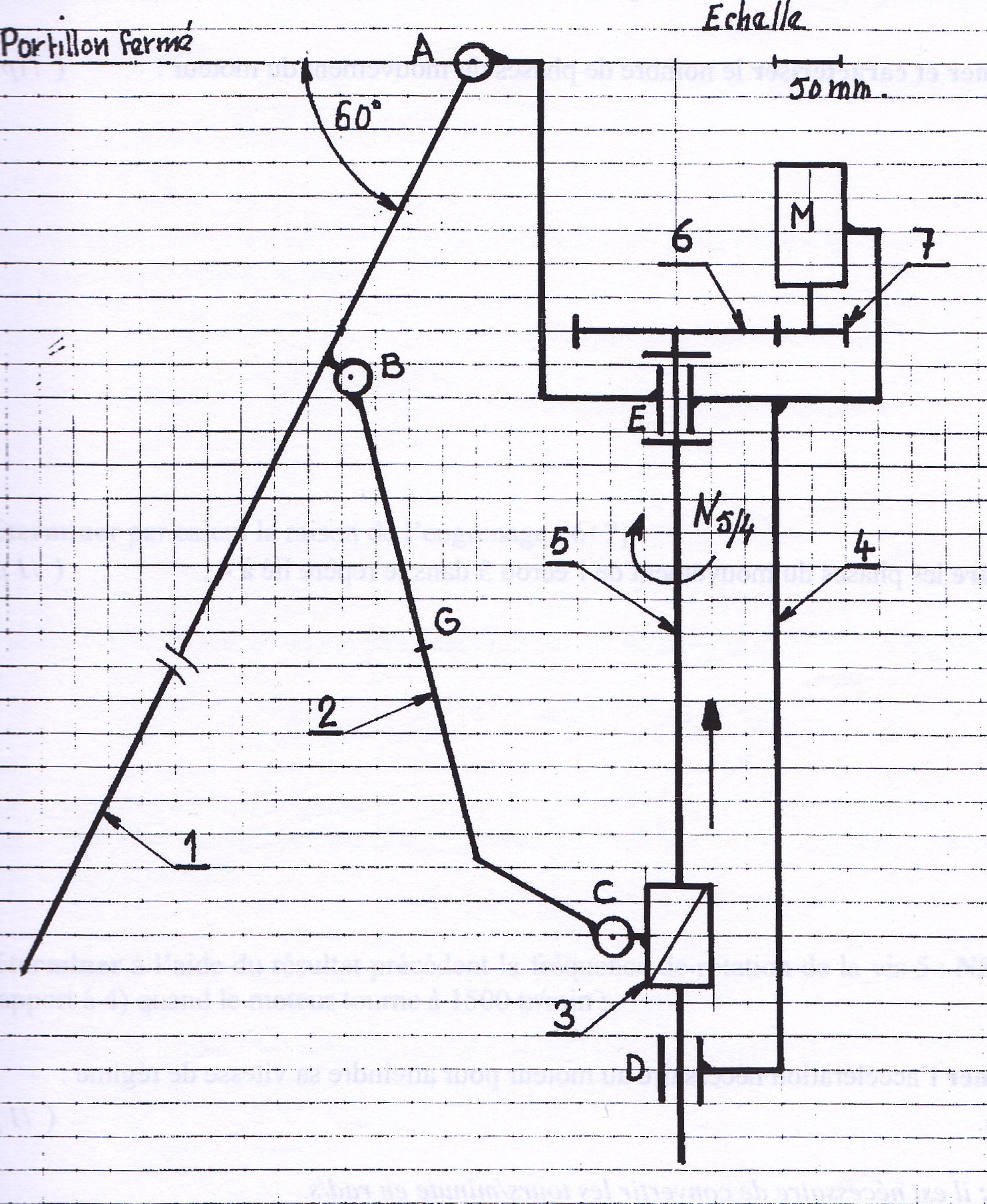

    pour la question 3 on me demander avant de trouver la raison de l'engrenage (6 + 7) et ensuite de déterminer la fréquence de rotation de la vis 5 : N5/4 quand le moteur
    tourne à 1500 tr/min:
    Donc pour la raison de l'engrenage (6 et 7) j'ai trouver 0.4
    et pour la fréquence de rotation de la vis 5 j'ai 600 tr/min
    si ces bon jusque la j'ai déduis que :
    V=(n pas)/60
    V écrou =600*5/60=50 mm/s
    Et j'oublier merci pour votre aide grasse a vous je me pose moins de questions inutile ...
    invitecaafce96
    Oui, quand le moteur tourne à 1500 tr/mn, l'écrou se déplace à 50 mm/s .

    Pour la question 4 je trouve 6000 tr/min cela me parai énorme ...

    On vous demande une accélération ... Comment peut elle s'exprimer en tr/mn ?????
    invite59720b44
    Oui je crois avoir trouver :
    A=V/t
    Donc A=50 mm / 0.25 s =200 mm/s² ou 0.2 m/s²

    Pour la question 5 je n'ais pas trouver la formule dans mon livre pour calculer la distance alors j'ai procéder ainsi :
    d = s * m se qui me donne d= 0.25*0.2=0.05 m
    Donc la distance parcourue et de 0.05 m .

    Non, on vous a fait calculer une accélération ....
    Le moteur accélére selon une rotation uniformément accélérée , l'écrou est bien obligé de suivre et il décrit un mouvement uniformément accéléré .
    Dont vous connaissez la durée ...

    Donc pour l'accélération la durée et de 0.25 s et le moteur tourne a 1500 tr/min ou pour l'écrou 600 tr/min
    invitecaafce96
    Pour l'écrou, vous connaissez la nature du mouvement ( MRUA ) , son accélération , la durée du mouvement : vous pouvez calculer la distance parcourue pendant cette phase .
    invite59720b44
    Pour l'écrou j'ai un mouvement de translation rectiligne uniformément accéléré , son accélération est de 0.2 m/s² et la durée du mouvement est de 0.25 s :
    0.2² * 0.25= 0.01m ???
    mais je ne trouve pas de formule pour calculer une distance ?

    Dans le MRUA, d = 1/2 a t^2 ;
    Pour étonner vos amis ce soir , vous pouvez calculer combien le moteur fait de tours pendant sa durée d'accélération ( il existe aussi une relation pour ce mouvement de rotation uniformément accéléré ) , vous devez trouvez 3.12 tours ,et si vous ramenez ces 3.12 tours en déplacement de l'écrou , vous allez retrouver le même résultat ...
    invite59720b44
    donc d =1/2 a t² = 1/2 *0.2 * 0.25² =0.00625 m
