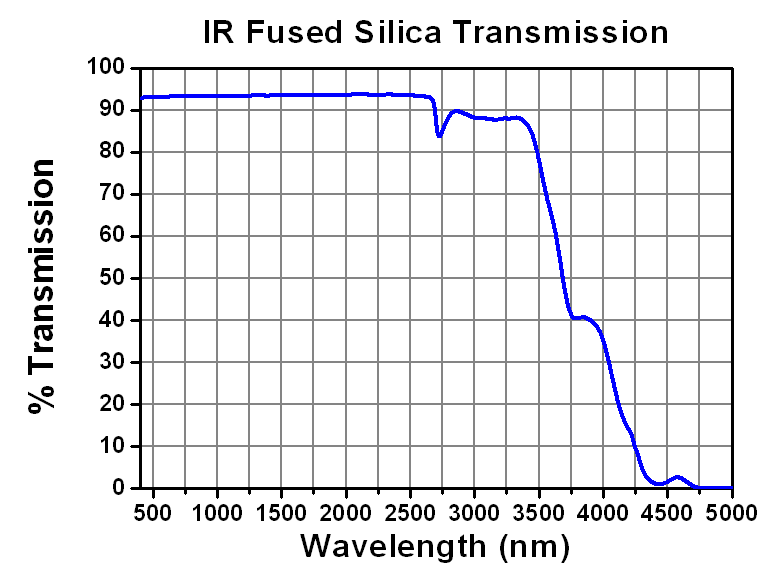

    Un petit graphique pour illustrer tout ça, la courbe bleue a son axe à gauche, la rouge à droite.

    C’est le cas : La courbe de transmission est en bleu, et se lit à gauche. On a presque 95% dans le visible, puis ça se dégrade vers 1200nm.
    La part transmise est toutefois plus importante dans l'IR, car la lampe produit plus dans cette zone.

    Le visible va représenter une part assez faible de la puissance transmise. Ce sont surtout les IR proches qui vont influencer la montée en température.

    Oui effectivement, il faudrait logiquement prendre en compte la filtration du verre de la lampe, toutefois les ampoules halogènes sont en silice, qui possède un profil de transmission très lisse : http://www.thorlabs.de/images/TabIma...ion_large2.gif donc tu simplement multiplier le rayonnement par 93%.
