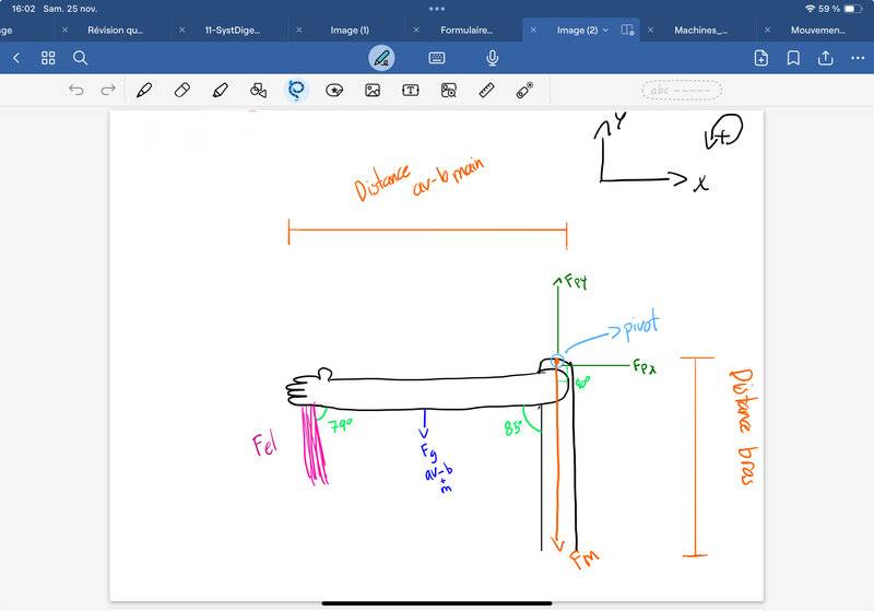

    I am currently in the process of determining my Fpx strength. However, I noticed that when I do a calculation of the form 85-90 it gives a result of -5, which affects my overall answer by giving a negative number. I think I didn't correctly determine the angle of my muscle strength. Would it be possible for this angle to be 0°? So, by doing the 85-0 calculation, we would get a positive number. Could someone help me clarify this? This is the only part where I'm stuck.
    I have attached my DCL. (elbow extension)
    https://www.physicsforums.com/attach...16-jpg.336157/
    Σ𝐹⃗ = 0
    X=
    Σ𝐹𝑥 = 0
    −𝐹𝑃𝑥 + 𝐹𝑀 sin (𝛽 − 90°) + 𝐹𝑒𝑙 sin (180 − 𝛽 − &#120579 = 0
    𝐹𝑃𝑥 = 𝐹𝑀 sin ( 𝛽 − 90°) +𝐹𝑒𝑙 sin(180 − 𝛽 − &#120579
    𝐹𝑃𝑥 = 93.6650N sin (85 − 90) + 28.11N sin(180 − 85 − 79)
    Fpx= -8.16344N +7.74816N
    𝐹𝑃𝑥 = -0.4154 N←
    𝐹⃗𝑀: muscular strength (Triceps)
    F𝑃𝑥 and Fpy: force in the joint
    Fg forearm and hand: weight of the forearm
    𝐹⃗ 𝑒𝑙: force of the elastic band

    On ne retrouve pas β sur le dessin, je suppose qu'il faut comprendre &#120579 comme θ, pas sur le dessin non plus.
    Mais les valeurs numériques permettent de deviner.
    Quel est le système étudié :
    - ce n'est pas le bras (la force du triceps n'agit pas au bon endroit)
    - ce n'est pas l'ensemble du corps (Fp et FM seraient des forces internes)
    - donc quel est le système ?

    Sinon une piste pour le signe : la projection de sur l'axe x est Fx pas - Fx
