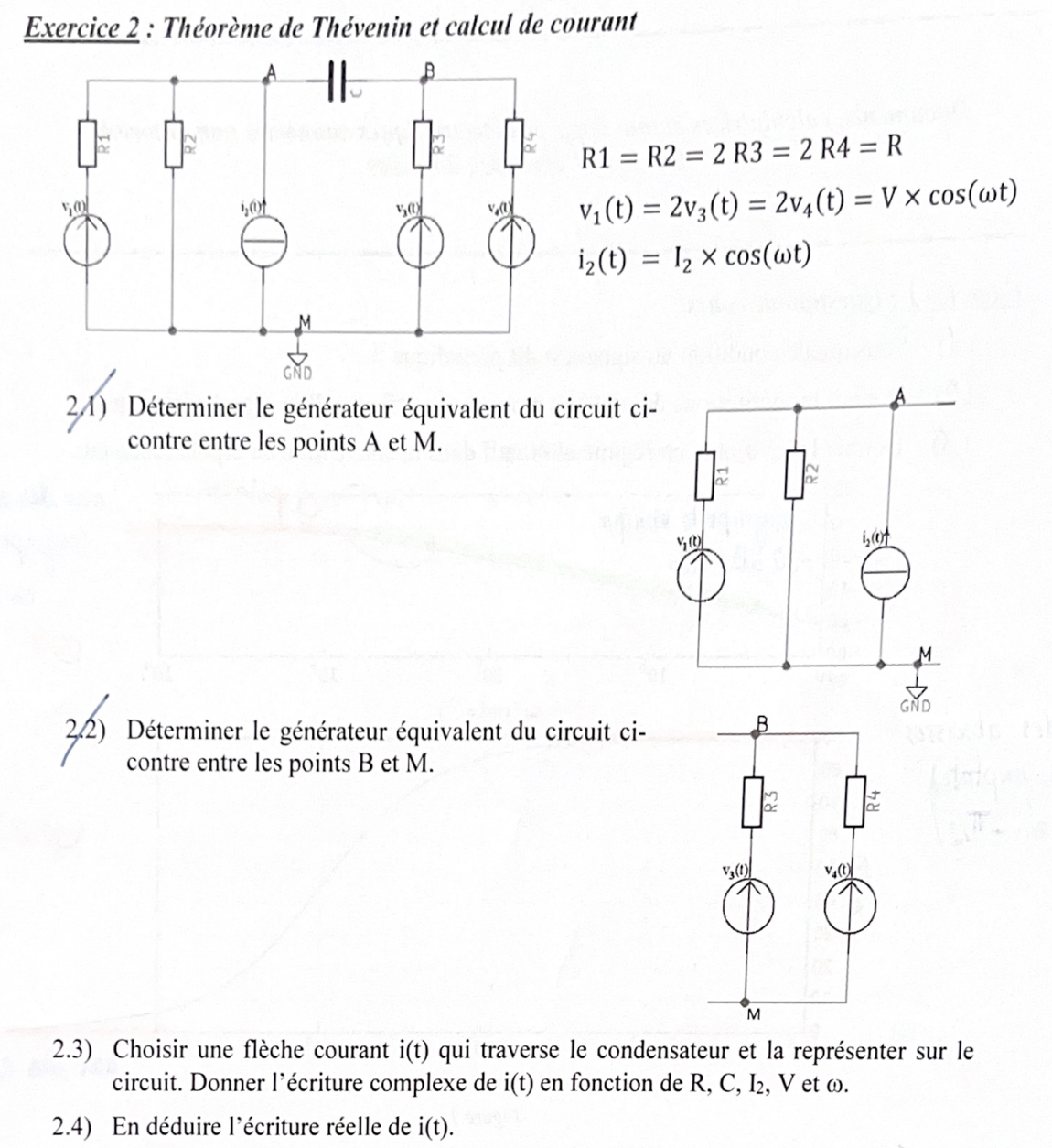

    Je dois finir un exercice en électronique sur le théorème de Thevenin, mais je suis bloquée.
    Pour calculer le courant qui traverse le condensateur, j'ai commencé par déterminer le générateur équivalent entre A et M, pour cela j'ai appliqué le théorème de Thévenin entre A et M, j'ai réussi à trouver le générateur équivalent et l'impédance équivalente seulement pour la partie tout à gauche avec v1(t), R1 et R2 mais je ne vois pas comment utiliser le courant i2(t) ?
    Pour le générateur équivalent entre B et M, j'arrive pas à appliquer Thévenin puisque j'ai 2 générateurs donc j'ai j'utilise le théorème de Millmann mais est ce que cela me donne le générateur équivalent ?
    J'ai fais quelque chose mais je ne suis pas sure :/
    Merci pour l'aide
    Pour cela, il faut appliquer la définition de Eth, comme vous le dites d'ailleurs, mais vous ne le faites pas.
    Vous utilisez sans le dire le principe de superposition : vous avez calculé la contribution de v1 à Eth, il faut faire de même avec i1, donc déterminer la tension AM avec v1 éteint.
    Il n'y aura plus qu'à additionner les deux termes.
    Citation Envoyé par saf13 Voir le message
    Votre calcul c'est celui de la tension entre A et B à vide, c'est donc bien la fem Eth.
    Pour la question 3, où sont passés les ZthA et ZthB ?

    Les méthodes sont correctes, mais erreur de calcul dans Millman : Eth n'est pas homogène à une tension !
    A la 1ère ligne le dénominateur après réduction est (R3+R4)/(R3R4) et non (R3R4)/(R3+R4).
    Tenir compte de R3=R4 suffit à terminer le calcul dès la première ligne.
    Pour AM
    - vous éteignez tout => Zth
    - vous éteignez v1 => Eth1 (du à i1)
    - vous éteignez i1 => Eth2 (du à v1)
    - principe de superposition Eth=Eth1+Eth2.
    Sinon, si vous connaissez la technique (Thévenin->Norton et réciproquement) : vous remplacez (i2,R2) par (e2=R2 i2,R2) et le schéma est alors semblable au schéma de droite.
