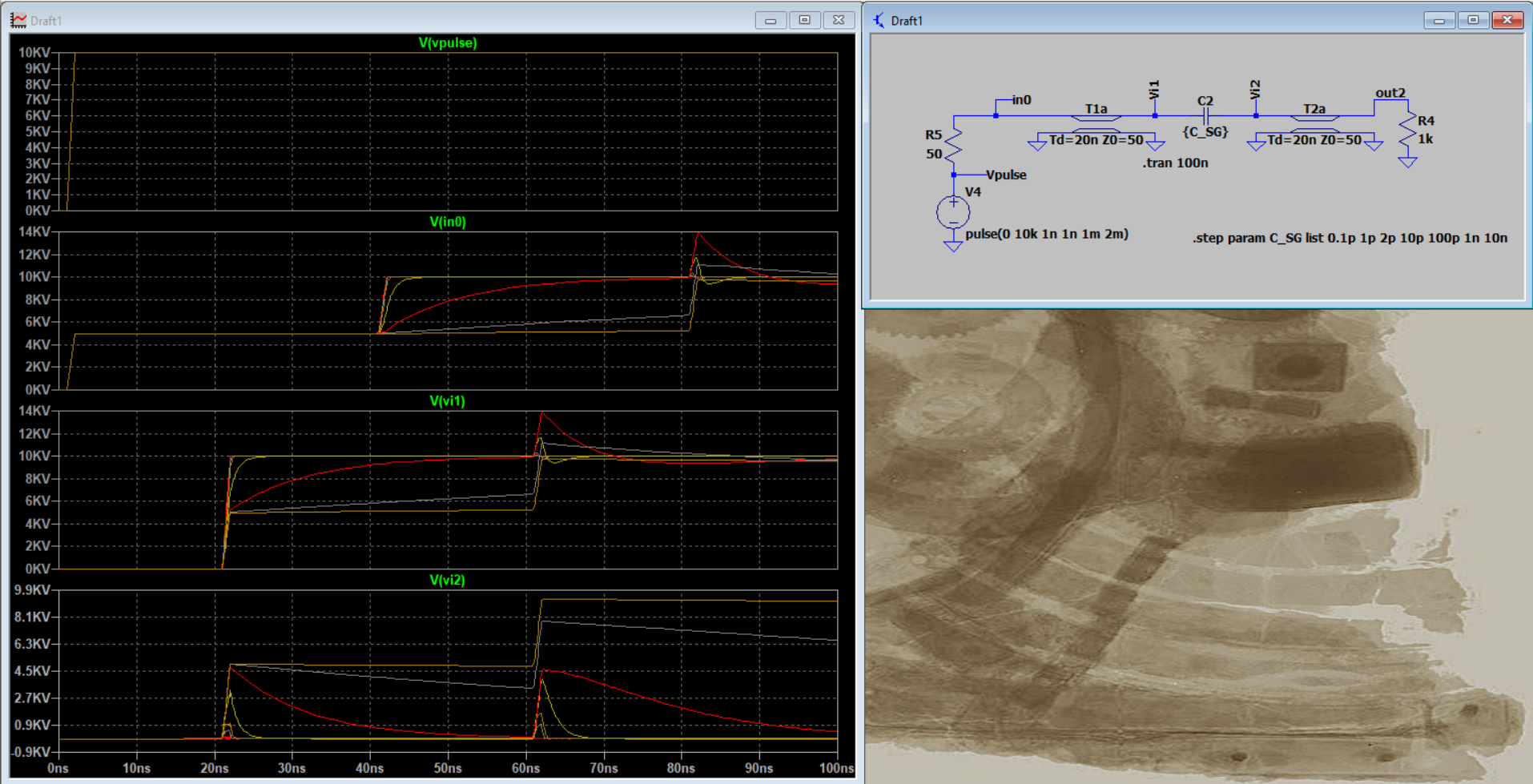

    Je visualise mal où bien la simulation donne Vo sur la charge (courbe violette), et pas Vo/2 ?
    Antoane
    Responsable technique
    Re : Lignes de transmission chargée vs impulsion
    Si T2 était terminée sur 50Ohm, alors on trouverait U0/2 en Vout.
    T2 est en circuit (presque-)ouvert, l'onde est donc réfléchie, ce qui génère une tension supplémentaire de U0/2 --- ie U0 au total.

    Ici une simulation ou le SG reste bloqué, suposant diverses valeurs de capacitées parasites C_SG:
    Nom : Screenshot 2025-11-25 094417.png
Affichages : 98
Taille : 740,1 Ko
    Tant que la capacité parasite du SG est faible, L1a est en "ciruit ouvert" et il se développe à ses bornes une tension d'amplitude double de celle entrant dans la ligne.
    Mais si on considère à présent que la source attaquant L1a est terminée R5=50Ohm (comme sur ce simulation), le pulse entrant dans la ligne vaut U0/2.
    Si R5~0, on trouve effectivement 2U0 aux bornes du SG.
    Il serait bon d'avoir une description plus pr´cecise du system analysé
