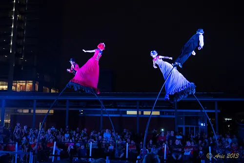

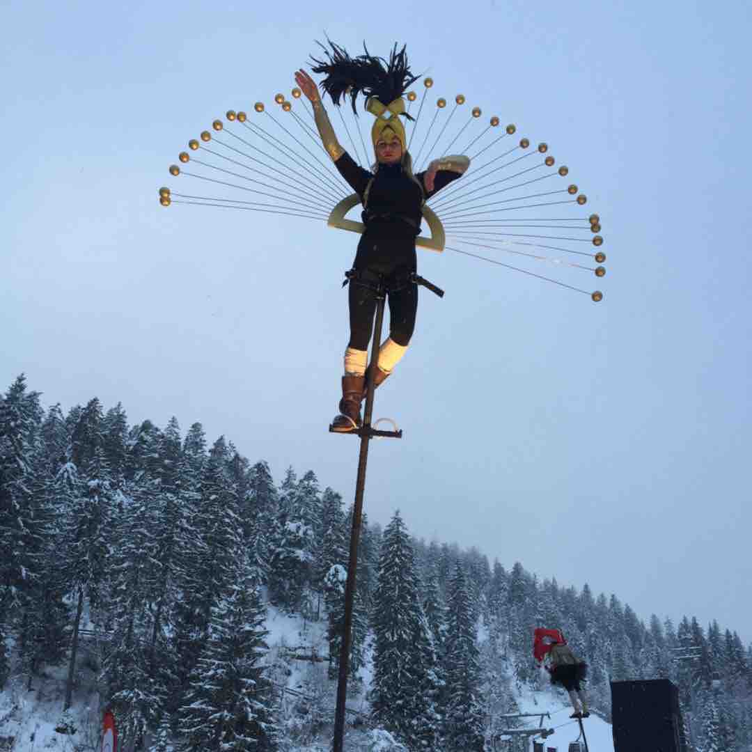

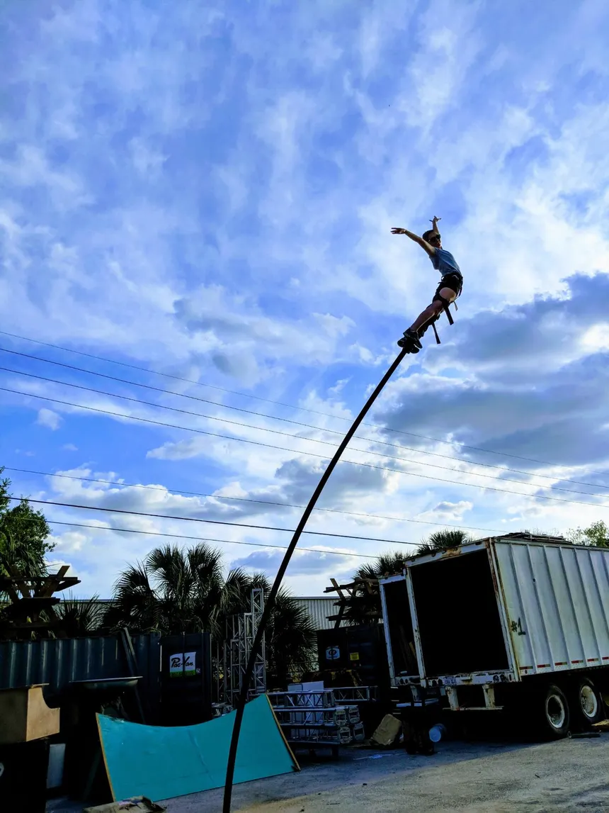

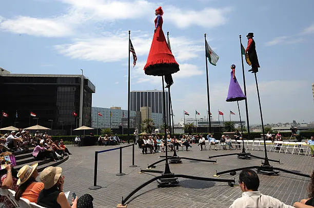

    après quelques recherches infructueuses sur le net, je me dirigie ici pour vous demander des conseils et des éléments de réflexion...
    Je souhaiterais construire un mât oscillant (swaypole) pour du spectacle de cirque.
    Des compagnies l'utilisent depuis plusieurs années notamment en Australie ou aux Usa.
    Certaines compagnies commencent à l'utiliser en France également.
    On trouve sur le net des sites qui vendent des Swaypole mais ils les vendent en fibre.
    Après de nombreuses recherches et bouche à oreille, j'ai eu comme éléments que les mâts en fibre sont fragile, il y a déjà eu des accidents. Et il faut les changer tous les deux ans. Les sites qui les vendent (Allemagne notamment), vendent cela dans les 7000 euros, et tous les deux ans il faut changer le mât (2000e). De plus ils sont petits. Ils font 4 ou 5 mètres.
    Les mâts acier, eux, peuvent aller sur les 7m.
    Je recherche des renseignements sur les barres acier qui pourraient convenir à cette utilisation.
    Apparemment ce ne sont pas des tubes mais bien des barres d'acier.
    Quel acier utiliser ? Un poids de 70kg à 7m de haut, ya de la force !!!
    Comment calculer le diamètre de la barre à utiliser ?
    De plus, les barres peuvent tourner sur elles-mêmes !
    Bien entendu les essais seront fait en sécurité avec une corde et un baudrier pour rattraper l'artiste.
    Voici quelques illustrations photos et vidéo.
    Au plaisir d'échanger !

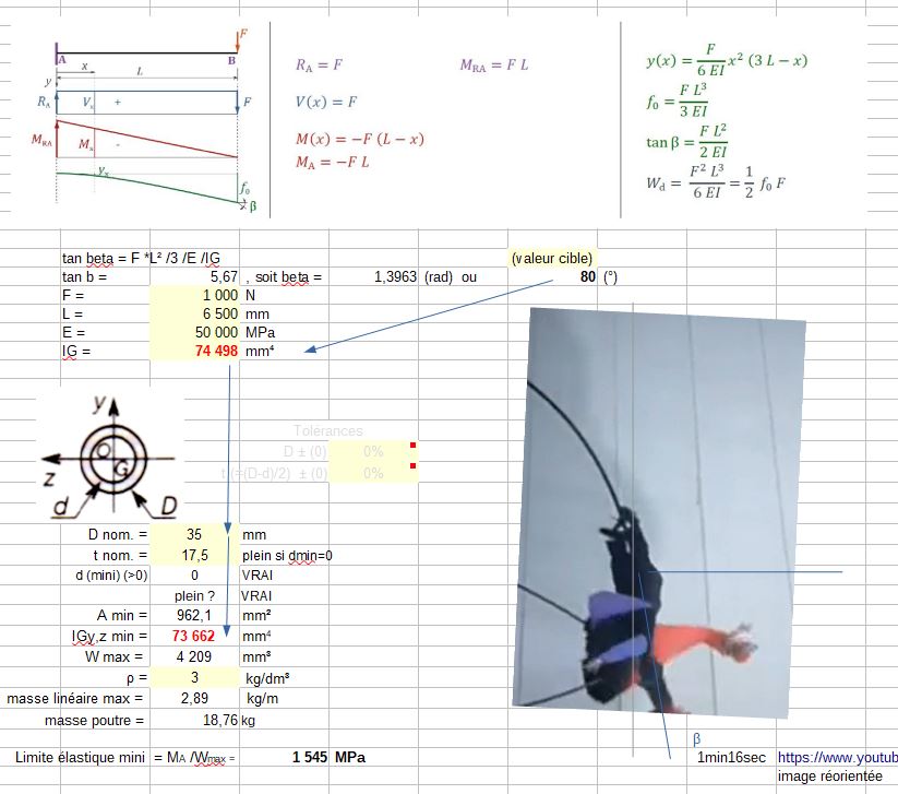

    De même, la courbure ne me paraît pas possible avec un acier (Module de Young (E) proche de 205 000 MPa) :
    . il faudrait pour cela un moment quadratique de 20 000mm^4
    . ce qui équivaudrait à un rond de Ø 25 (estimé à deux fois plus à la vue des pièces jointes)
    . et une résistance élastique de 4 000 MPa
    Un composite fibre de verre ? (E = 50000 , Ø35 , Re 1500 MPa)
    sh42
    Re : Flexion Barre Acier
    @ Naalphi, la formule que tu utilises pour tan beta, correspond dans mes formules à la flèche. Avec 5,67 cela voudrait dire que l'artiste vient largement toucher le sol, ce qui est loin de ce que j'ai vu sur la vidéo.
    Personnellement, avec une flèche de 3 m, j'arrive à un diamètre de 41 mm.
    Avec une flèche de 2 m, on arriverait dans les 200 mm.

    y'a une typo dans le texte : je calcule bien tan beta = F *L² /2 /E /IG
    Mais c'est pas faux , la flèche serait de 25m...
    hum, ces formules conviendraient pour de "petites déformations" (théorie des poutres) : le déplacement en 'x' y est considéré constant et égal à zéro...
    je sais pas comment s'y prendre..
    Peut-on en conclure quand même que le module de Young doit rester assez petit ?
