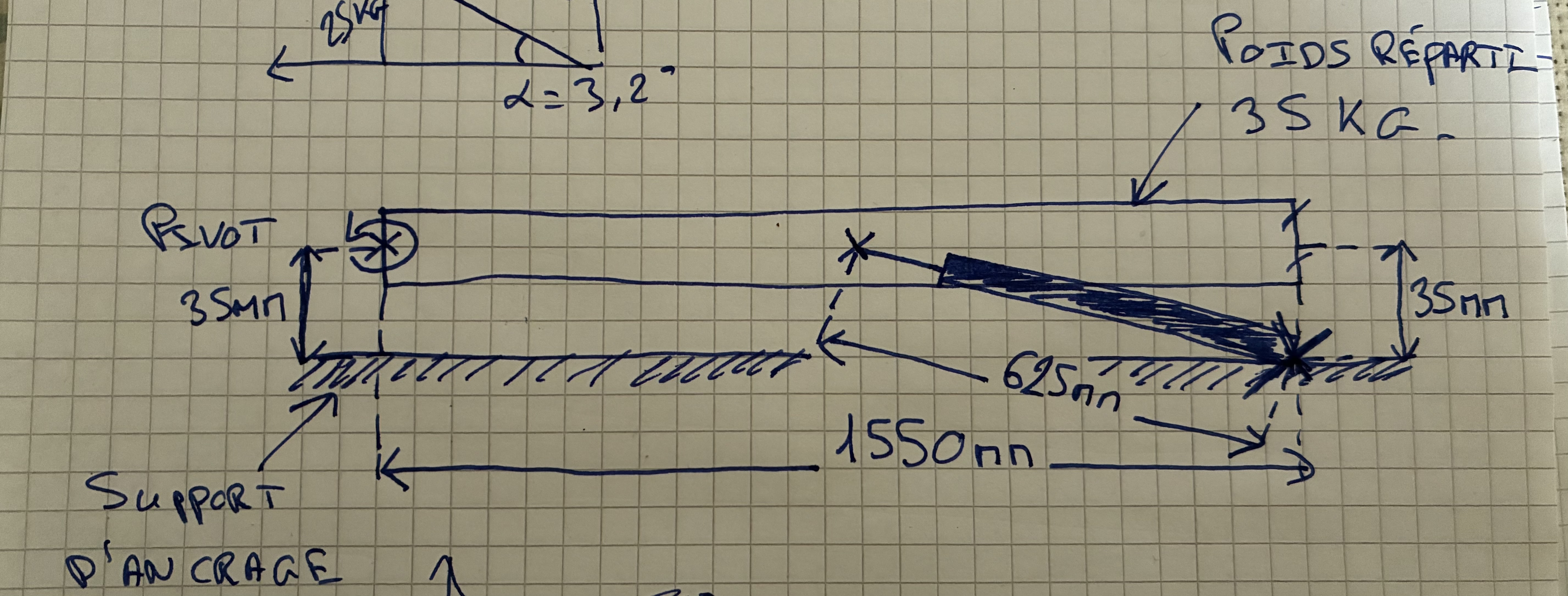

    Bonjour à tous, et merci pour le temps que vous pourrez consacrer à cette demande d’aide.
    Voici le problème exposé en image.
    Quelle serait selon la force exercée par le vérin au début du mouvement pour qu’il parvienne à soulever cette poutre svp ?
    Je ne suis pas du tout certain du résultat de 450 daN que je trouve ..
    PS: il s’agit d’un système d’inclination d’un panneau solaire.
    Damien

    La force minimale du vérin peut se déterminer en appliquant le PFS (équilibre des forces extérieures à un système d'éléments indéformables).
    ... en supposant que le panneau horizontal mesure 1550mm et soit dans un champs gravitationnel vertical de 10 m/s² pour seule contrainte, je trouve 523 daN
    Attention à ce que l'axe (longitudinal) du vérin passe toujours (et assez largement) au-dessus du pivot...

    Je complète la réponse de Naalphi en détaillant le raisonnement:
    Le poids du panneau étant réparti, son centre de gravité est à une distance du pivot de 0.775 m
    Pour redresser le panneau quand il est horizontal, le couple initial à vaincre autour de ce pivot vaut donc:
    35* 9.81 * 0,775 m = 266 mN
    Or, l'angle de la poussée initiale du vérin vaut ASIN (35 /625) = 3,21° faisant ainsi passer la ligne de poussée à une distance du pivot de:
    (1.55 m - 0,625 m) * sin 3.21° = 0,0518 m
    Donc pour produire le couple de levage nécessaire de 266 mN, il faudra une poussée de
    266 mN / 0,0518 m = 5135 N ou 513 daN
    Ce résultat suppose les points d'attache du vérin au niveau exact du sol et du panneau, mais l'effort nécessaire s'accroit très vite si leurs distances étaient respectivement de 10 mm au dessus et au dessous, par exemple.
    On trouverait alors un angle de 1.37° et une poussée de 1477 daN !
    En outre, il n'a pas été tenu compte de l'effet aggravant du poids du vérin sur son attache au panneau.

    J'ai calculé 513 daN.
    Attention que, tel que dessiné, le vérin ne pourra pas amener la poutre à la verticale ... très loin s'en faut.

    Alors , c'est moi qui ne comprends pas :
    Je raisonne en forces :
    Au point de poussée du vérin - poutre , il faut exercer , au démarrage , une force VERTICALE , opposée à la force-poids de la poutre , donc , une force d'environ 350 daN . Toute la force-poids est au CG .
    Et la poussée du vérin , vu son inclinaison proche de l'horizontale se décompose en une force verticale très faible par rapport à la composante horizontale qui tend à arracher la charnière .
    Ce système est à la limite pratique de ne pas fonctionner : le vérin est trop proche de l'horizontale .

    Ce système est à la limite pratique de ne pas fonctionner : le vérin est trop proche de l'horizontale.
    C'est bien pour cela qu'on trouve une force de 5200 N pour soulever un poids de 350 N.
    Merci ! j'ai vu mon erreur !
